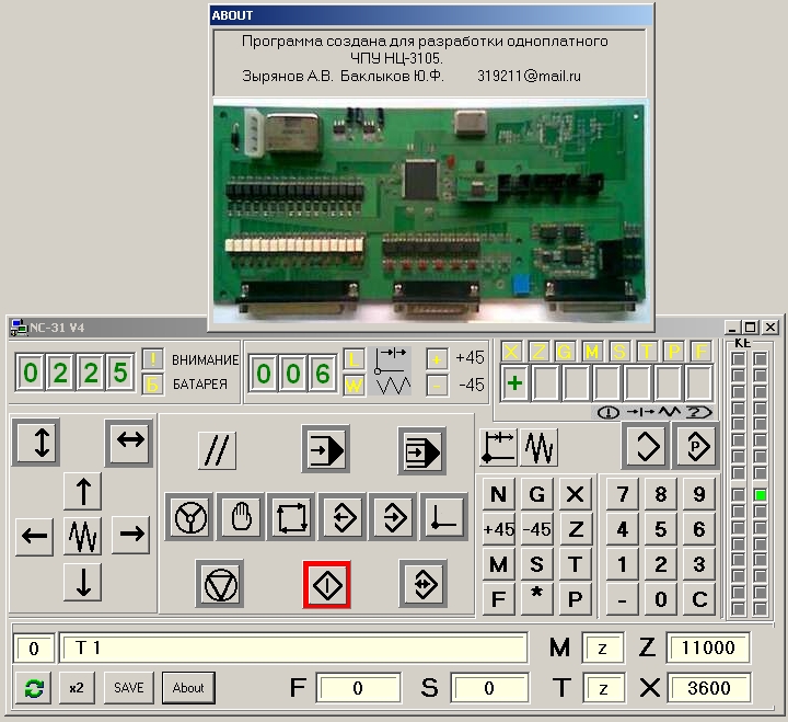

эмулятор НЦ (для ПК)
http://stanoks.net/index.php?option=com ... Itemid=186
В описании сказано - Эмулятор содержит подлинную прошивку отсистемы ЧПУ "Электроника НЦ-31-04" :)
А если нажать кнопку About в самом эмуляторе...
Увидим:
"Программа создана для разработки однокристального ЧПУ НЦ-3105 "
и авторов разработки и E-mail ! :)
Так, может связаться ? Чтоб не изобретать велосипед ?
PS Написано Borland C++ 1999 ехе не упакован :)
Эмулятор НЦ для ПК (9496 просмотров) <a class='original' href='./download/file.php?id=169736&mode=view' target=_blank>Загрузить оригинал (277.08 КБ)</a>
Эмулятор НЦ для ПК
