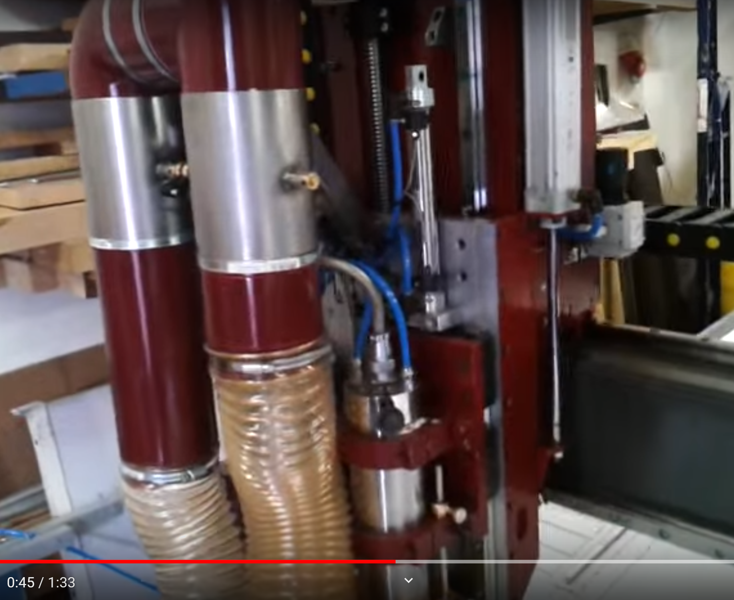

Подскажите пожалуйста. Серводвигатель на ось Z фрезерного портального станка необходимо устанавливать с тормозом или без?

MutCNC писал(а):Серводвигатель на ось Z фрезерного портального станка необходимо устанавливать с тормозом или без?
lkbyysq писал(а):Без него работать будет.
С ним точность будет такая же.
Зачем деньги тратить?
Может у него Z-ка тяжелая и тормоз нужен, чтоб после отключения носом не клевала.
niksooon
Сообщения: 2144
Репутация: 1207
Откуда: Кашира
Сообщение niksooon »
масса подвижных элементов оси Z какая ? Исходя из своего скромного опыта швп с шагом 5мм "держит" примерно 50 кг (+-10)

вот моя халабуда
халабуда.png (1979 просмотров) <a class='original' href='./download/file.php?id=171619&mode=view' target=_blank>Загрузить оригинал (6.34 МБ)</a>
два шпинделя водянки 5 кВт и 2 ,плюс всякий обвес ....итого на круг насколько помню Z под 70 кг вышло ....... висит на швп с шагом 5мм и вниз не съезжает если не пнуть :hehehe:

От диаметра ШВП тоже зависит...
niksooon
Сообщения: 2144
Репутация: 1207
Откуда: Кашира
верно подмечено, с увеличением диаметра угол наклона уменьшается и эффект самоторможения выше.......

Так и я про то же. Если человек первый раз в жизни делает портальник с головой на 70 кг, тогда безумству храбрых поем мы песню. Если уже делал и имеет опыт, тогда он этот вопрос даже задавать не будет.
Придется отработать плюсик:
Если портальник для раскроя, то ШД будет лучшим выходом. Если для панно, то серва, но придется смириться с рысканием в пределах около 4 меток энкодера. (кстати, неизвестно, что за серва). Какое при этом будет дрожание головы, неизвестно, нет вводных.
На хороших сервах рысканье вполне может уместиться в люфт редуктора (неизвестно, есть ли он и какой) и люфт даже самой натянутой ШВП (тоже, какой класс и натяг), обусловленный моментом страгивания.
Ставить тормоз при таких вводных данных или нет - чесслово, не знаю :))
Лодочник
Сообщения: 2178
Репутация: 1835
Откуда: г.Королев
Сообщение Лодочник »
Тормоз на Z ставят обычно по одной причине - самопроизвольное опускание в выключенном состоянии. Но, как показывает практика, не всегда это нужно.
