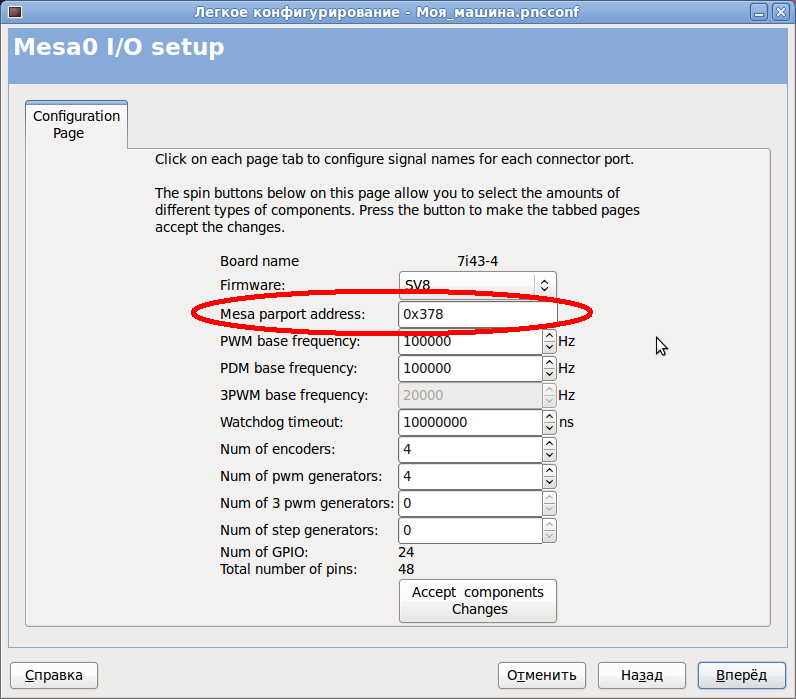

Для установки нескольких LPT портов, нужно знать их адреса, чтобы их прописать в настройках. Для платы 7i43 подключенной к LPT также нужно указать адрес порта.
LPT.png (18484 просмотра) <a class='original' href='./download/file.php?id=1567&mode=view' target=_blank>Загрузить оригинал (80.27 КБ)</a>
LPT Mesa.png (18484 просмотра) <a class='original' href='./download/file.php?id=1568&mode=view' target=_blank>Загрузить оригинал (77.75 КБ)</a>
Пытаюсь к ноуту подключить плату MESA 7i43 через PCMCIA - LPT = не работает. На плате 7i43 возле штекера LPT есть группа светодиодов 8шт. Полагаю они должны светиться при обращении к 7i43.

Нужно в настройках ЕМС прописать правильный адресс LPT порта. Как его найти в Linux?

Попробывал 3 стандарных адреса
LPT1 - 0x378 = не работает
LPT2 - 0x278 = не работает
LPT3 - 0x3bc = StepConf выдает ошибку

Где искать адрес?
Сообщения: 34042
Re: Как найти адресс LPT в Linux?
Выполнил в терминале: dmesg

PKM писал(а):0x2400. попробуй
Ошибку выдало:
2400.png (18437 просмотров) <a class='original' href='./download/file.php?id=1572&mode=view' target=_blank>Загрузить оригинал (22.62 КБ)</a>

Плату линух видит. В lspci она есть, значит драйвера наверное не нужны.
Однако, в readme написано, чтобы установить нужно выполнить
sudo make clean
sudo make install
В папке с драйвером. Возможно понадобится build-essential.
sudo apt-get install build-essential
О, Petka меня опередил :)
Stepconf может не корректно работать с нестандартными адресами портов. Попробуй вручную изменить в ini. Хотя, он выдает ошибку halrun...
Есть еще такая штука, можно попробовать по тестить сам lpt. В терминале пишешь
echo 123 >> /dev/lpt (вместо /dev/lpt может быть что-то похожее или не очень :) )
Сообщения: 34042
Nick писал(а):Однако, в readme написано, чтобы установить нужно выполнить
sudo make clean
sudo make install
Где выполнить? Тут же нет никаких путей? Как Linux найдет путь?
Nick писал(а):Есть еще такая штука, можно попробовать по тестить сам lpt. В терминале пишешь
echo 123 >> /dev/lpt (вместо /dev/lpt может быть что-то похожее или не очень )
Щас попробую. Есть простые программки для Linux xxnj, можно было порты разные вписывать, чтоб в LPT что нибудь передавало.
Сообщения: 22776
В директории с makefile.
aftaev писал(а):Есть простые программки для Linux xxnj, можно было порты разные вписывать, чтоб в LPT что нибудь передавало.
хммм интересный вопрос ... для начала определись с /dev, если там найдешь свой lpt, придумаем как найти его адрес.
Сообщения: 34042
Nick писал(а):В директории с makefile.
то есть в терминале набираю:
sudo make clean
sudo make install
и все запуститься?
Сообщения: 34042
LPT.png (18425 просмотров) <a class='original' href='./download/file.php?id=1575&mode=view' target=_blank>Загрузить оригинал (17.59 КБ)</a>
Сообщения: 22776
сначала нужно
cd /media/DRIVER/WCH_1P/
по /dev попробуй с sudo, хотя это странно...
добавь вывод ls /dev
