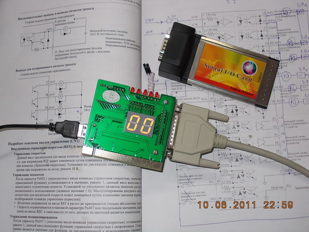

Есть специальная плата для проверки LPT портов. Втыкаю ее к PCMCIA - LPT .
При включении ноута показывает 00:

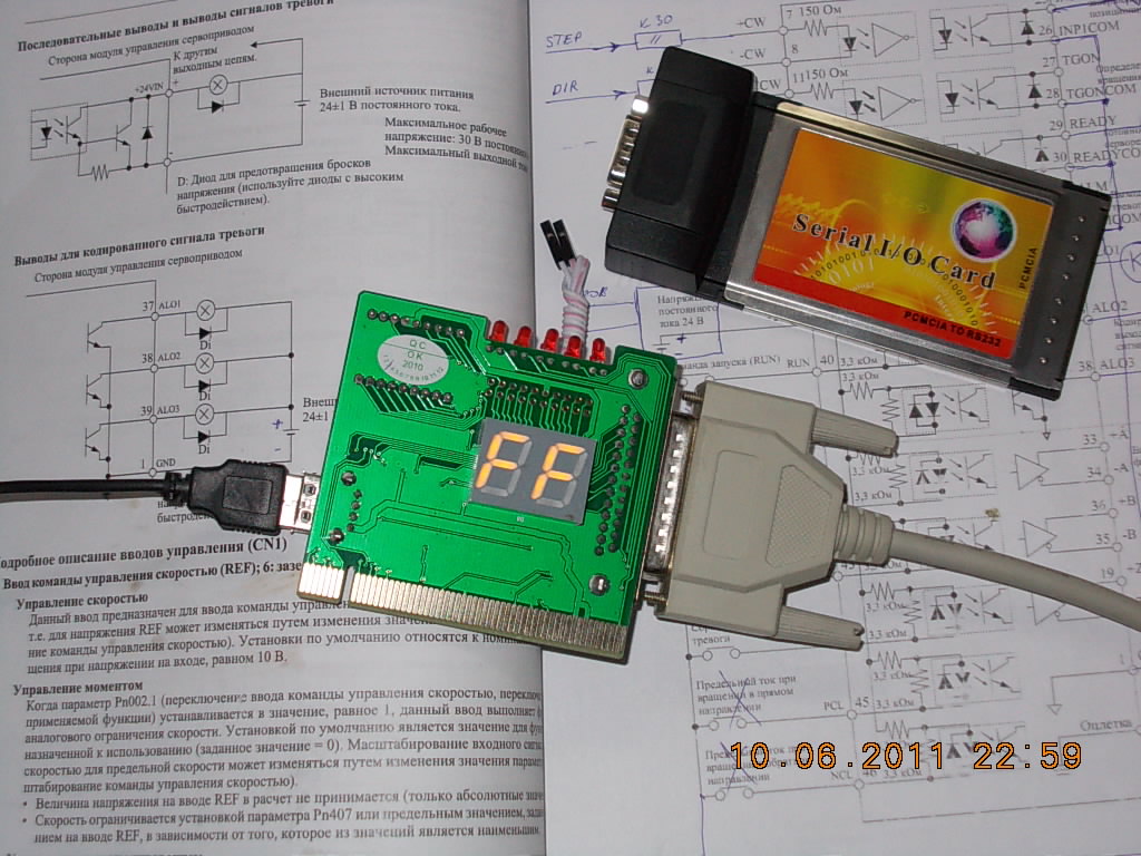

DSCN0039.jpg (19055 просмотров) <a class='original' href='./download/file.php?id=1569&mode=view' target=_blank>Загрузить оригинал (231.4 КБ)</a>
После загрузки Linux показывает FF
DSCN0040.jpg (19055 просмотров) <a class='original' href='./download/file.php?id=1570&mode=view' target=_blank>Загрузить оригинал (236.09 КБ)</a>
Сигнал через PCMCIA проходит.
Нужно в настройках ЕМС прописать правильный адресс LPT порта. Как его найти в Linux?

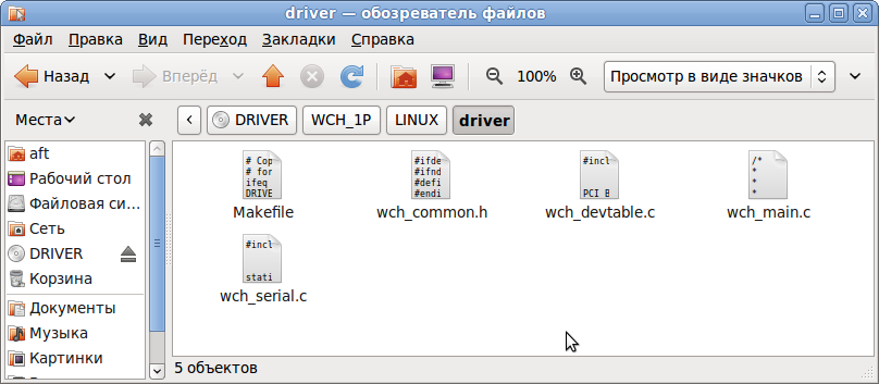

Как поставить дрова?
Сообщения: 34042
Re: Как найти адресс LPT в Linux?
вот что в папке Driver:

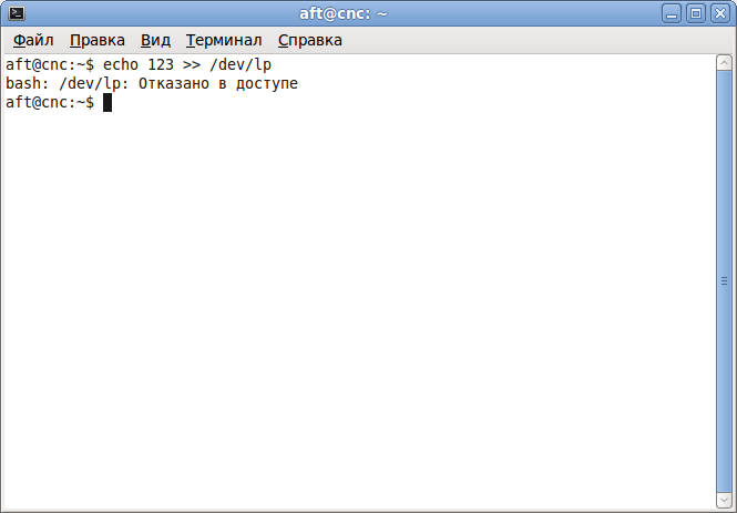

Есть еще такая штука, можно попробовать по тестить сам lpt. В терминале пишешь
echo 123 >> /dev/lpt (вместо /dev/lpt может быть что-то похожее или не очень :) )

Nick писал(а):Есть еще такая штука, можно попробовать по тестить сам lpt. В терминале пишешь
echo 123 >> /dev/lpt (вместо /dev/lpt может быть что-то похожее или не очень )
Щас попробую. Есть простые программки для Linux xxnj, можно было порты разные вписывать, чтоб в LPT что нибудь передавало.

aftaev писал(а):Есть простые программки для Linux xxnj, можно было порты разные вписывать, чтоб в LPT что нибудь передавало.
хммм интересный вопрос ... для начала определись с /dev, если там найдешь свой lpt, придумаем как найти его адрес.

LPT.png (18996 просмотров) <a class='original' href='./download/file.php?id=1575&mode=view' target=_blank>Загрузить оригинал (17.59 КБ)</a>
Сообщения: 22776
сначала нужно
cd /media/DRIVER/WCH_1P/
по /dev попробуй с sudo, хотя это странно...
добавь вывод ls /dev
