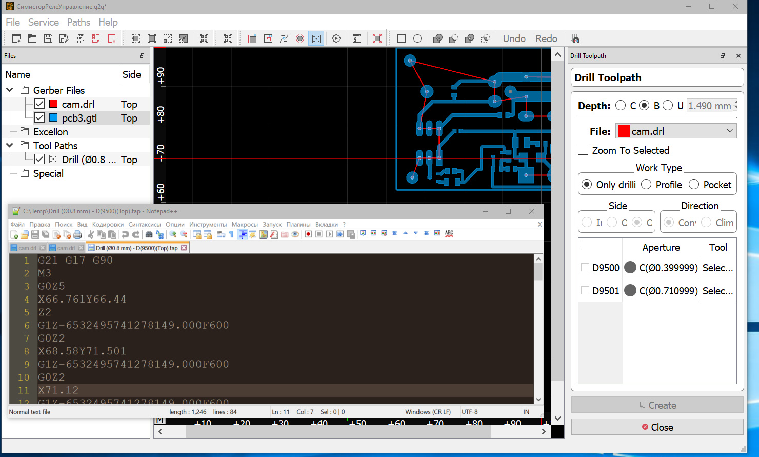

установил 7.7.8 сверловка так и глючит. Что я делаю не так? Экспорт из Altium.
сверловка.jpg (4507 просмотров) <a class='original' href='./download/file.php?id=170107&sid=ec8db95931e98d63605af4d4f47790ed&mode=view' target=_blank>Загрузить оригинал (409.23 КБ)</a>
cam.drl.txt
(649 байт) 697 скачиваний

volatile писал(а):установил 7.7.8 сверловка так и глючит. Что я делаю не так? Экспорт из Altium.
Скорее всего угол при вершине у сверла равен нулю или около того. Поставьте 120 или реально то что есть. У вас проблема в базе инструментов.

volatile
Сообщения: 14
Зарегистрирован: 01 авг 2019, 12:35
Репутация: 3
Настоящее имя: oleg
Re: Grber2GCode (фрезеровка печатных плат на ЧПУ)
Сообщение volatile »
а если фрезой расверливать , там же 0
PRomanS
Сообщения: 36
Зарегистрирован: 05 авг 2012, 18:11
Репутация: 7
Откуда: Украина, Харьков
Сообщение PRomanS »
volatile писал(а):там же 0
попробуйте 180
volatile
Сообщения: 14
Репутация: 3
Настоящее имя: oleg
Точно)). Спасибо!
