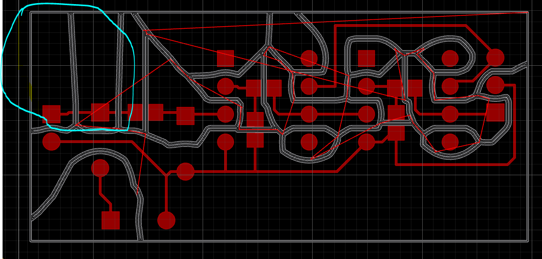

Вопрос по координатам.... Можно оставить координаты всегда в левом нижнем углу?
Candle (4756 просмотров) <a class='original' href='./download/file.php?id=169950&mode=view' target=_blank>Загрузить оригинал (37.79 КБ)</a>
Candle
Диптрейс (4756 просмотров) <a class='original' href='./download/file.php?id=169951&mode=view' target=_blank>Загрузить оригинал (17.24 КБ)</a>
Диптрейс
п.с. Наглядный пример глюка с пропажей дорожек, ДипТрейс, Экспорт:
Gerber
bug Gerber import.PNG (4756 просмотров) <a class='original' href='./download/file.php?id=169952&mode=view' target=_blank>Загрузить оригинал (98.2 КБ)</a>
Gerber X2 - ok
Normal import from Gerber X2.PNG (4756 просмотров) <a class='original' href='./download/file.php?id=169953&mode=view' target=_blank>Загрузить оригинал (90.27 КБ)</a>

X-Ray
Сообщения: 598
Репутация: 275
Настоящее имя: Дамир
Re: Grber2GCode (фрезеровка печатных плат на ЧПУ)
Сообщение X-Ray »
iMaks-RS писал(а):п.с. Наглядный пример глюка с пропажей дорожек, ДипТрейс, Экспорт:
В программе поддерживается только X2 The_Gerber_File_Format_specification.pdf

Здоровья всем ! Начал осваивать эту замечательную программу и начал замечать что при фрезеровке иногда пропадают целые дорожки или часть дорожек. Автору на форуме задавали такой вопрос , он ответил что в программе поддерживается только X2 Gerber. Платы рисую в Sprint Layout 6 он выводит файлы в формате - Gerber RS-274X . Получается что G2G не дружит с SL-6 ?
YuryV
Сообщения: 224
Зарегистрирован: 08 июл 2019, 23:34
Репутация: 44
Сообщение YuryV »
Здравствуйте!
Приложите файлы экспорта из SL-6 со случаями пропадания дорожек, как просит автор. Как без конкретики решать проблему?
У меня есть предположение-вариант, что дело в самой прорисовке дорожек в SL-6. А именно, сырые вектора могут иметь разрывы в результате рисования дорожек в SL-6 (при изменении шага сетки, после поворотов не приклеивались все узлы к сетке и т.п.). И иногда этот разрыв настолько критичен, что приводит к потере, наверное ...

С DipTrace ни разу такой проблемы не было. Причем экспортирую в старый формат гербера.
