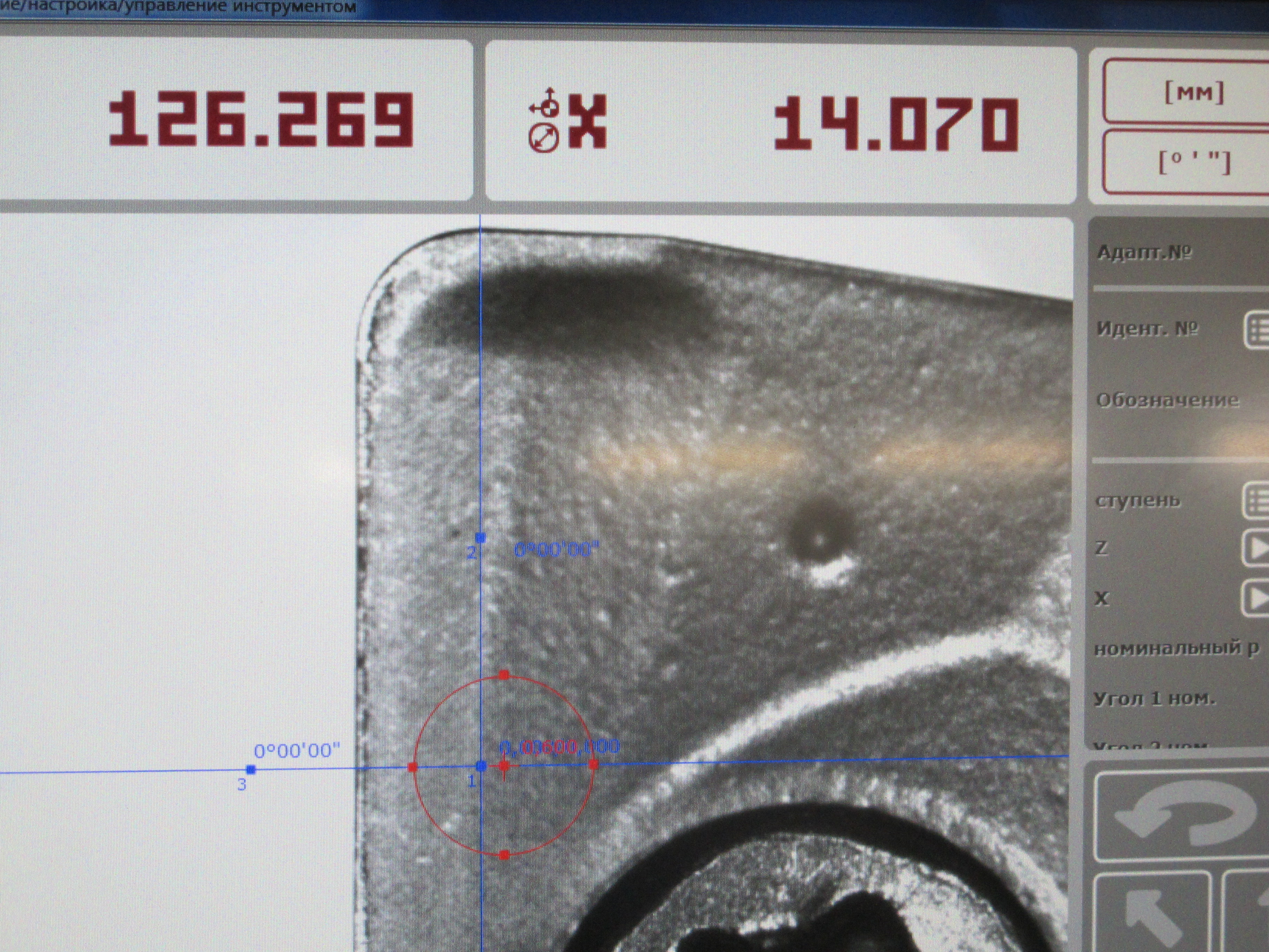

В последнее время зачастили ходоки с образцами пластинок и фрез. И каждый божится, что их пластинки самые стойкие(Мамой клянусь! :hehehe: ) Но на их сладкие речи у нас есть машинка для не предвзятого контроля.
Меряем, работаем, опять меряем.
Через час работы по стали покрытие протерто, концы скололись на семь микрон.
IMG_4904.JPG (12214 просмотров) <a class='original' href='./download/file.php?id=165534&mode=view' target=_blank>Загрузить оригинал (1.97 МБ)</a>
IMG_4914.JPG (12218 просмотров) <a class='original' href='./download/file.php?id=165533&mode=view' target=_blank>Загрузить оригинал (1.61 МБ)</a>

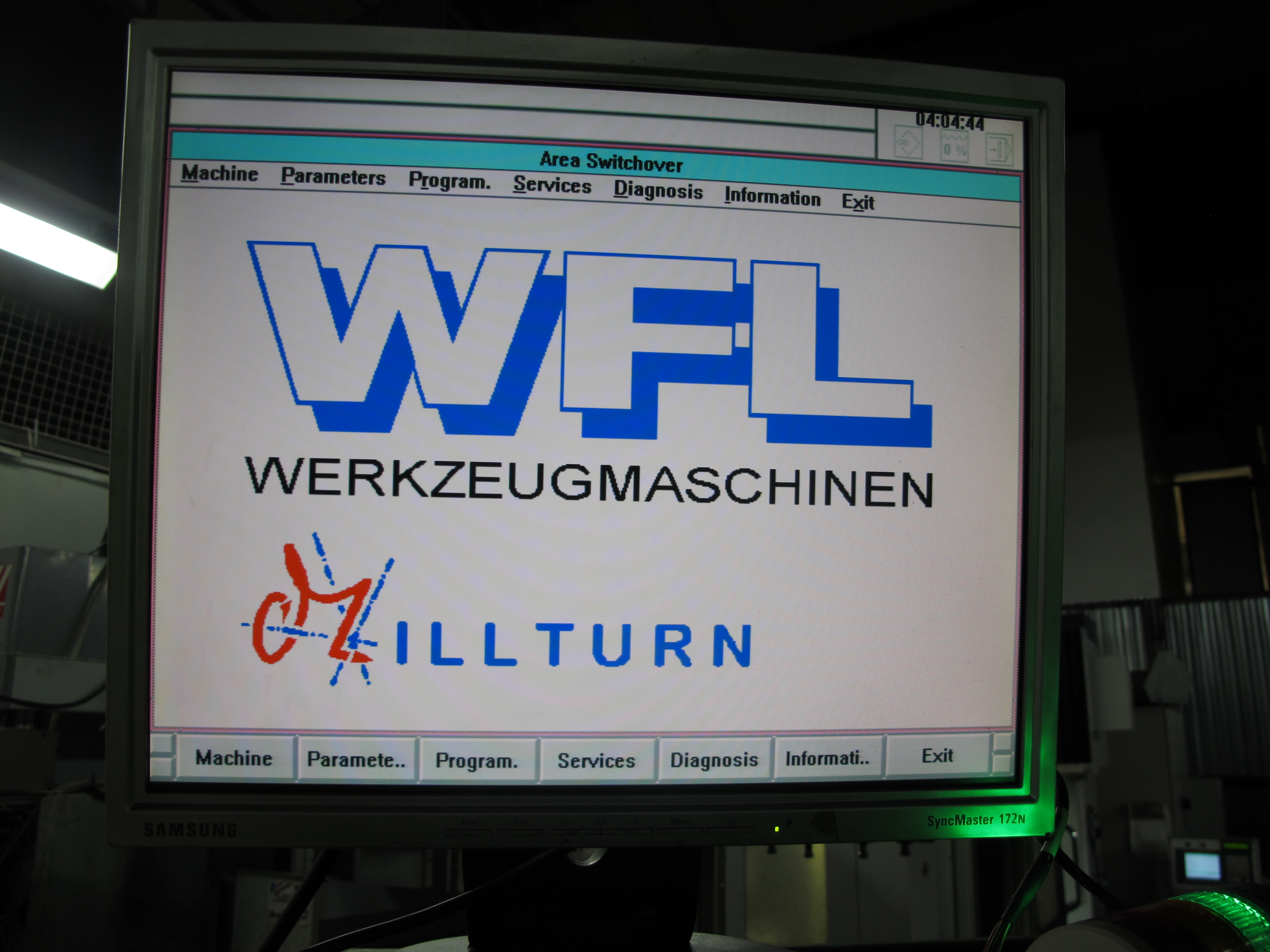

Давненько я в свою тему не заглядывал. Дел много. По заветам доброго доктора Франкенштейна :hehehe: мы собрали из двух покойников вполне живую корзину 840С, научились делать реплики винчестеров со всеми Сименсовскими защитами(Акронис тут не годится), разобрались в конфигурации в системе ФлексОС и в результате получили такие симпатичные картиночки.
IMG_4994.JPG (9503 просмотра) <a class='original' href='./download/file.php?id=170921&mode=view' target=_blank>Загрузить оригинал (2.48 МБ)</a>
Все привода на слежении.
IMG_4997.JPG (9503 просмотра) <a class='original' href='./download/file.php?id=170922&mode=view' target=_blank>Загрузить оригинал (2.84 МБ)</a>
У монитора села подсветка, посему пока так.
Парковка.
IMG_5000.JPG (9503 просмотра) <a class='original' href='./download/file.php?id=170923&mode=view' target=_blank>Загрузить оригинал (1.72 МБ)</a>
Основное окно
IMG_5001.JPG (9503 просмотра) <a class='original' href='./download/file.php?id=170924&mode=view' target=_blank>Загрузить оригинал (1.6 МБ)</a>
Режим токарки-фрезеровки с левым шпинделем.
IMG_5002.JPG (9503 просмотра) <a class='original' href='./download/file.php?id=170925&mode=view' target=_blank>Загрузить оригинал (1.65 МБ)</a>
