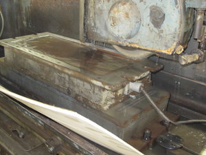

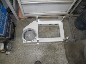

Маленькая плита верхом на большой.
IMG_4890.JPG (13224 просмотра) <a class='original' href='./download/file.php?id=164892&mode=view' target=_blank>Загрузить оригинал (1.91 МБ)</a>
Чистим подошву.
Шлифовальный 3б722. Старый и облезлый, правда дает не плоскостность около 5 микрон на метр. Пока стоит в очереди на модернизацию. Сейчас не до него.
Будем ставить УЦИ с линейками, синхронную правилку камня, датчик касания, новую станцию СОЖ с гидроциклоном и полотенцем.

dpss-2 писал(а):Толщина будет до 100 мм
На гидре будет медленно и дорого.
Ютубе попадалось видео как китайцы режут толстые плиты на штампы. Режут газом, и вокруг резка обильно поливают водой.
dpss-2
Сообщения: 538
Репутация: 305
Настоящее имя: Alex
Re: Что мы делаем. Москва
Сообщение dpss-2 »
От газа в первую очередь хотим уйти. Есть такая штука - канатоведущий лифтовой шкив, КВШ. Они есть на многих складах, стандартная лифтовая запчасть. Бывают до 780мм диаметром, ширина до 80мм. цена социально доступная. У соседей стоит токарный ДИП. На токарном сносим гребешки для канатов, ставим бюджетный гидромотор. Натяжение, зажим полотна в направляющих гидравликой. Я на последней выставке кучу монструозных пил обфотографировал во всех деталях. Лента идет без перекоса. Узкая пильная скоба подвижная относительно неподвижной плиты. Трехтонную шестиметровую плиту не особенно подвигаешь. :thinking:

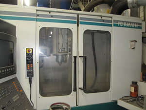

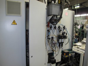

Очередной пациент нашей лечебницы.
IMG_4871.JPG (13146 просмотров) <a class='original' href='./download/file.php?id=164922&mode=view' target=_blank>Загрузить оригинал (1.8 МБ)</a>
IMG_4872.JPG (13146 просмотров) <a class='original' href='./download/file.php?id=164923&mode=view' target=_blank>Загрузить оригинал (1.91 МБ)</a>
IMG_4873.JPG (13146 просмотров) <a class='original' href='./download/file.php?id=164924&mode=view' target=_blank>Загрузить оригинал (2.04 МБ)</a>
IMG_4874.JPG (13146 просмотров) <a class='original' href='./download/file.php?id=164925&mode=view' target=_blank>Загрузить оригинал (2.29 МБ)</a>
IMG_4882.JPG (13146 просмотров) <a class='original' href='./download/file.php?id=164926&mode=view' target=_blank>Загрузить оригинал (1.84 МБ)</a>
IMG_4883.JPG (13146 просмотров) <a class='original' href='./download/file.php?id=164927&mode=view' target=_blank>Загрузить оригинал (1.75 МБ)</a>
IMG_4884.JPG (13146 просмотров) <a class='original' href='./download/file.php?id=164928&mode=view' target=_blank>Загрузить оригинал (3.14 МБ)</a>

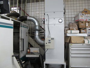

Ему около 20 лет, на счетчике работы чуть больше 6000 часов.
Он четырех осевой, но по некоторым сведениям ЧПУ у него 5 осевое.
Шпиндель 9 киловатт 18 тысяч оборотов ISO30 Водяное охлаждение со своим холодильником.
Станок оборудован графитовой опцией. Большой белый шкаф - пылесос. Труба заводится через крышу и подключается к ящику, с боковыми засосами. Он ставится на рабочий стол. В догонку к нему дали тумбу LISTA с инструментом и оснасткой( той, что бывшие старперы владельцы не успели потерять :lol: )

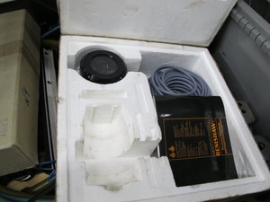

Плюс, в качестве бонуса, дали шпиндель для внутренней шлифовки на 50 тысяч оборотов, контроллер, и набор не комплектных костей, который раньше был устройством для орбитальной координатной шлифовки отверстий в прессформах. Ну и куча коробок с алмазным и КБН-новским шлифовальным инструментом. Это из хорошего.
Из плохого. Эти криворукие дятлы (по другому не скажешь) вместо того, что бы в систему охлаждения заливать тосол, деионизированную воду или что то подходящее, похоже лили из ближайшей лужи. Там на одном водяном быстроразъеме есть не большая утечка. В общем через некоторое время охлаждение начало заростать и шпиндель стал перегреваться. Деды стали подкручивать температуру холодильника. Когда крутить стало не чего, сработала защита в приводе по теплу. Они полезли в привод(он состоит из четырех весьма натоптанных плат) и благополучно его спалили. :lol: После чего станок стоял и ждал пока вся контора не обанкротится.

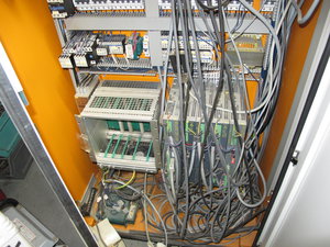

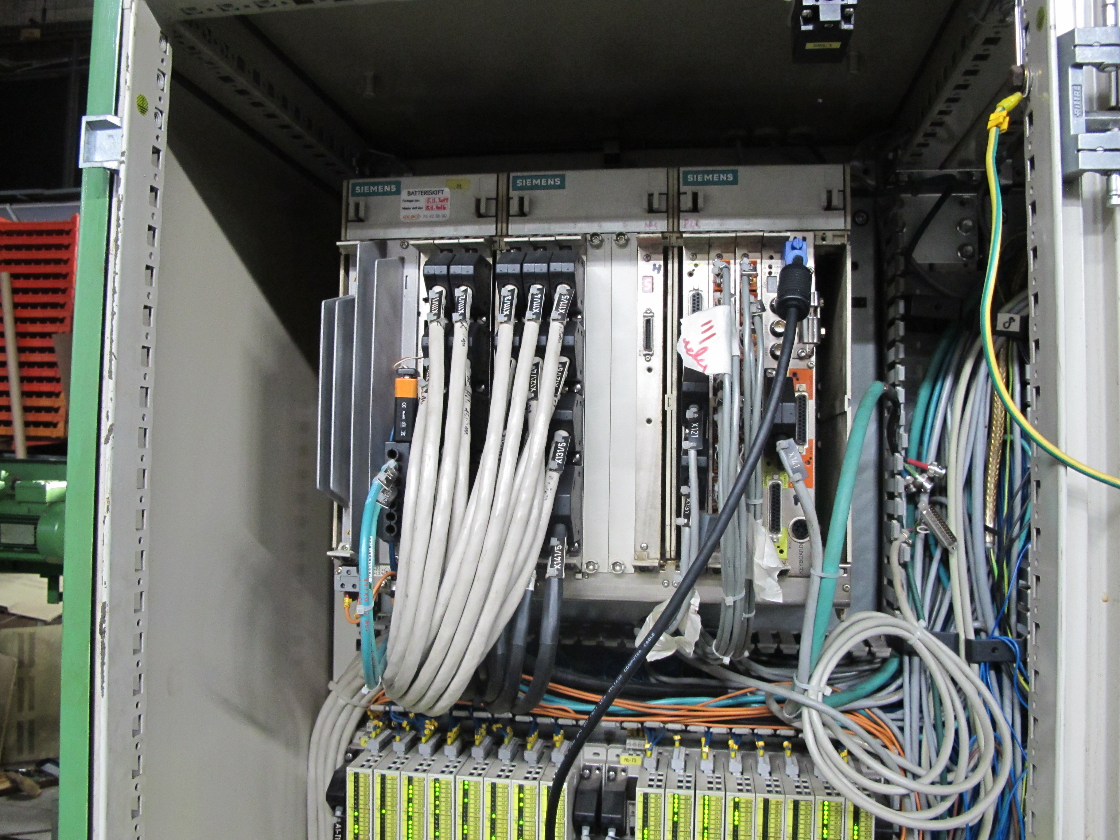

Собственно проблема заключается в следующем. В качестве шпиндельного привода там стоит Паркеровский Parvex Digivex DXD6032. Сумасшедшие деды в нем основательно покопались, пытаясь починить. Куча перепаек, соплей, в довершении, похоже, на +5 вольт прилетело что-то высокое. Контроллер Сименсовский C167 с внешней ультрафиолетовой памятью. Контроллер стоит, хотя питание, тактовая, сброс и всё, что ему положено, в норме. Как вишенка на торте, софт для настройки привода не возможно найти, есть только его описания. Есть два варианта.
Сделать своё управление, на имеющуюся силовую часть или найти похожий привод. У него не энкодер, а резольвер. Вот сейчас ищем кандидатов на замену.

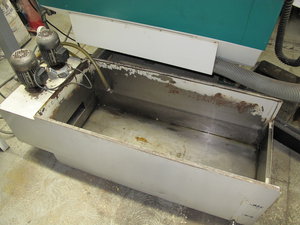

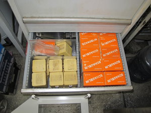

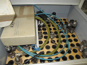

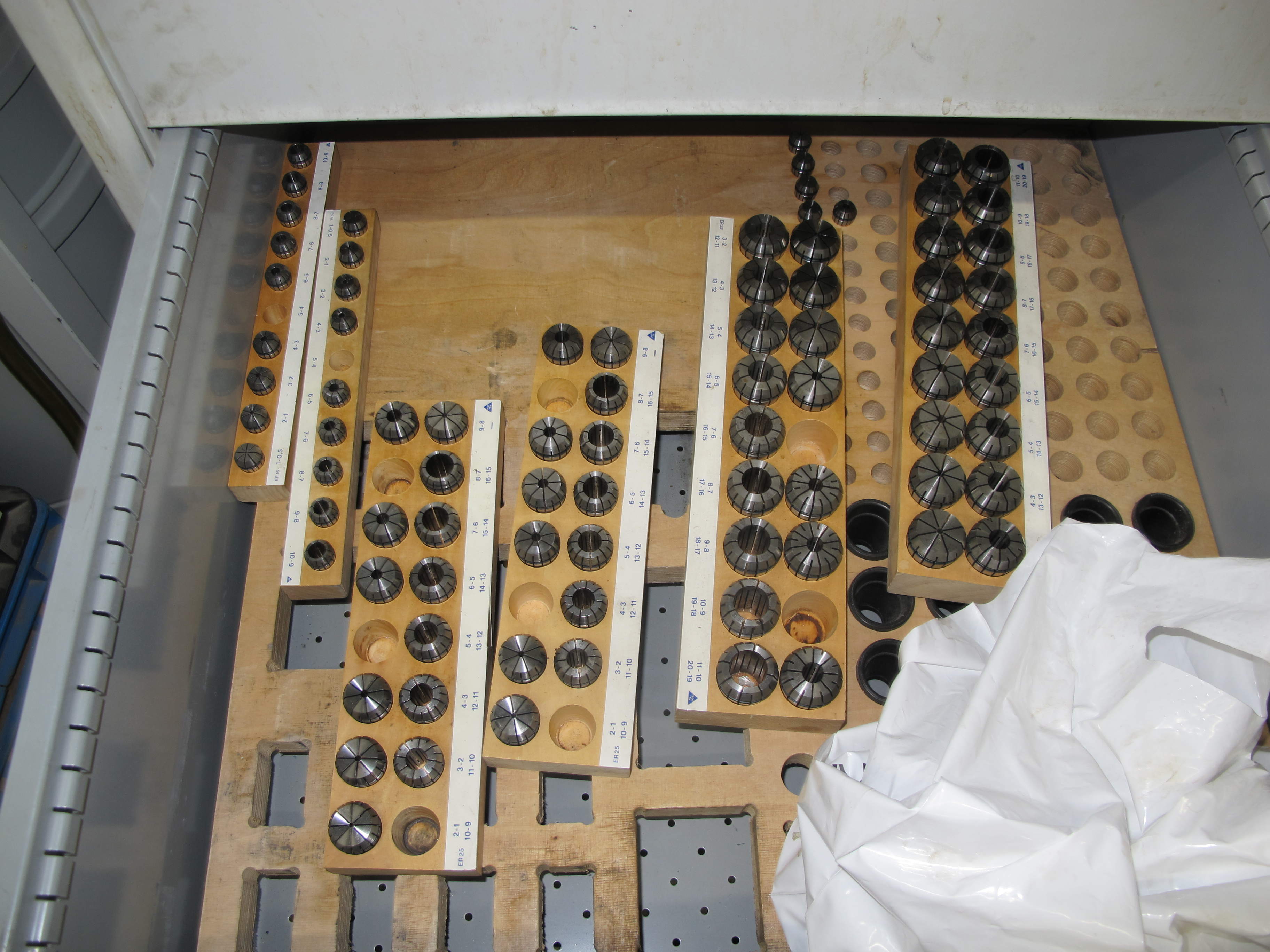

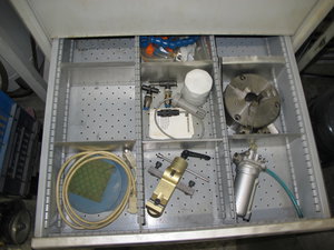

Вот содержимое станочной тумбы.
IMG_4876.JPG (13090 просмотров) <a class='original' href='./download/file.php?id=164947&mode=view' target=_blank>Загрузить оригинал (1.78 МБ)</a>
IMG_4878.JPG (13090 просмотров) <a class='original' href='./download/file.php?id=164948&mode=view' target=_blank>Загрузить оригинал (1.82 МБ)</a>
IMG_4879.JPG (13090 просмотров) <a class='original' href='./download/file.php?id=164949&mode=view' target=_blank>Загрузить оригинал (1.94 МБ)</a>
IMG_4880.JPG (13090 просмотров) <a class='original' href='./download/file.php?id=164950&mode=view' target=_blank>Загрузить оригинал (1.91 МБ)</a>
IMG_4881.JPG (13090 просмотров) <a class='original' href='./download/file.php?id=164951&mode=view' target=_blank>Загрузить оригинал (2.11 МБ)</a>

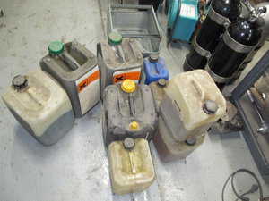

Плюс ко всему с десяток разнокалиберных канистр для этого станка с маслом, концентратом СОЖ, теплоноситель для холодильника. Все полные. Лежали в соседнем помещении под кучей мусора. :hehehe:

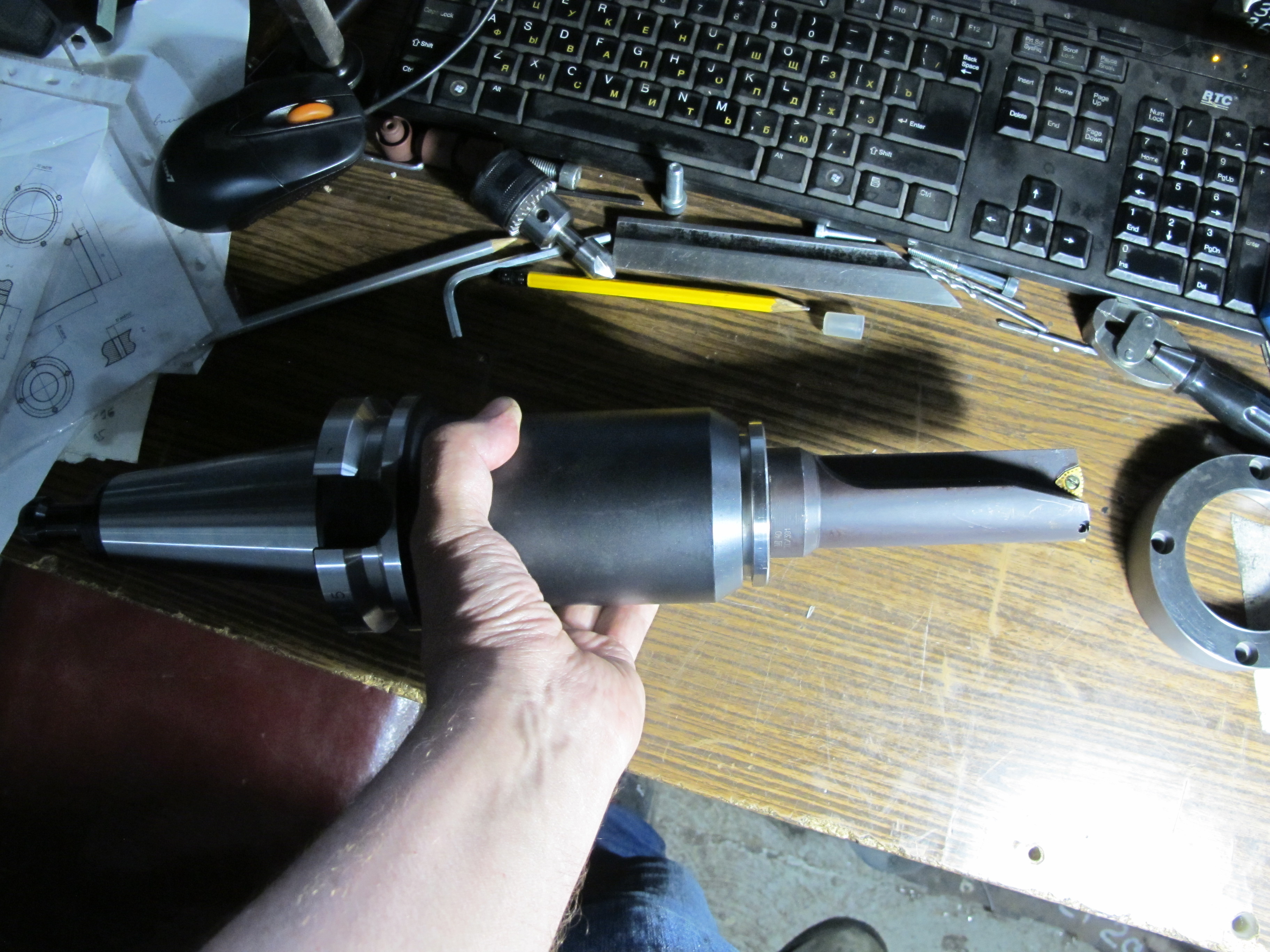

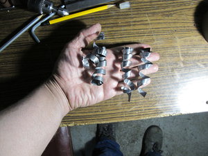

Сделали переходную втулку для приблудной оправки с внутренним отверстием 46мм и получился Велдон 40мм.
IMG_4893.JPG (12612 просмотров) <a class='original' href='./download/file.php?id=165516&mode=view' target=_blank>Загрузить оригинал (2.08 МБ)</a>
Стружка из под сверла получается весьма мясистая и летит метра на три, пока не стукнется в станочное ограждение.

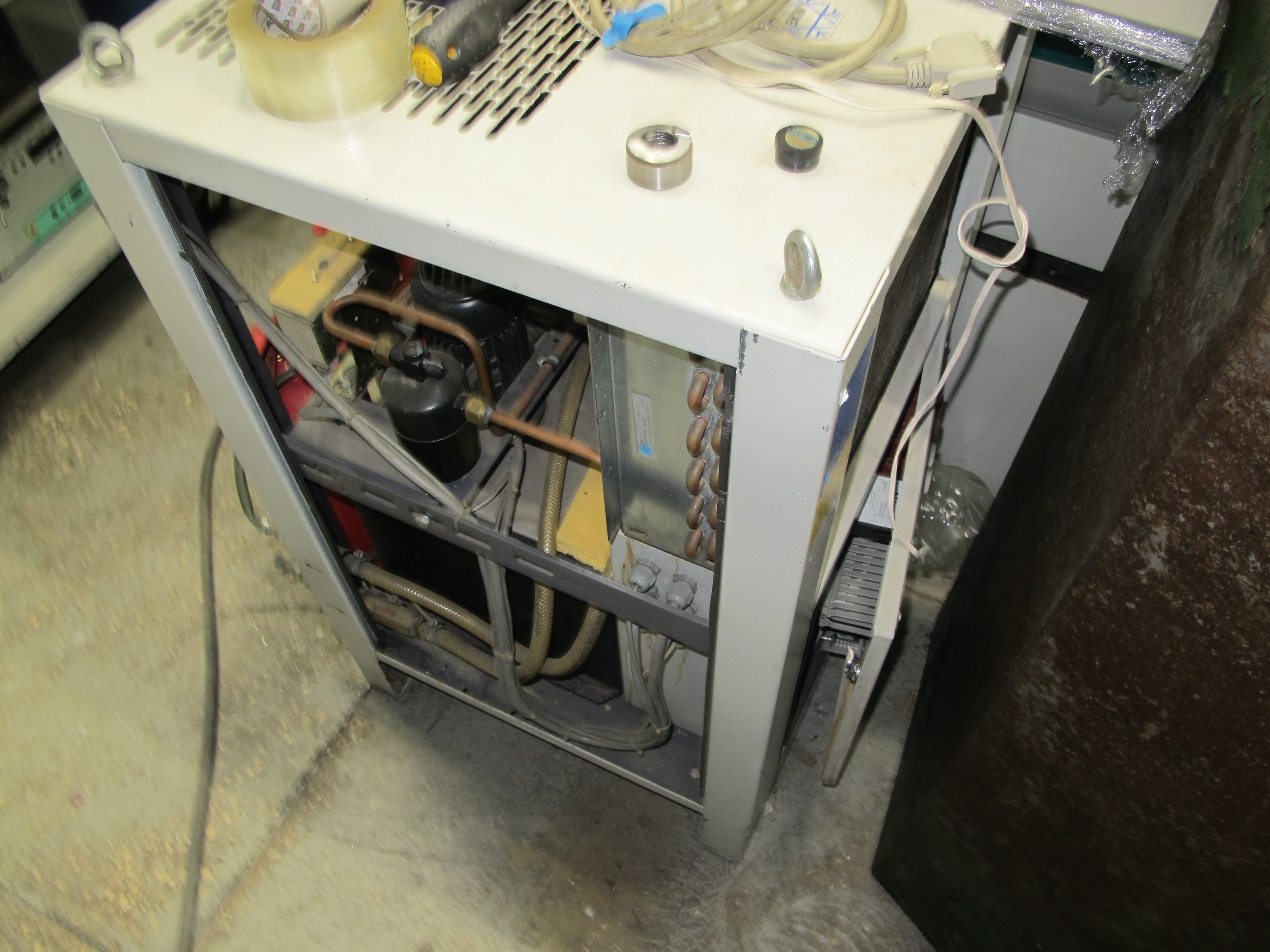

Начали оживлять Фелхман.
В баке от старости потрескалось стекло указателя уровня.
IMG_4900.JPG (12612 просмотров) <a class='original' href='./download/file.php?id=165518&mode=view' target=_blank>Загрузить оригинал (2.25 МБ)</a>

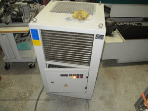

Почистили и залили водой холодильник.
IMG_4901.JPG (12612 просмотров) <a class='original' href='./download/file.php?id=165519&mode=view' target=_blank>Загрузить оригинал (1.94 МБ)</a>

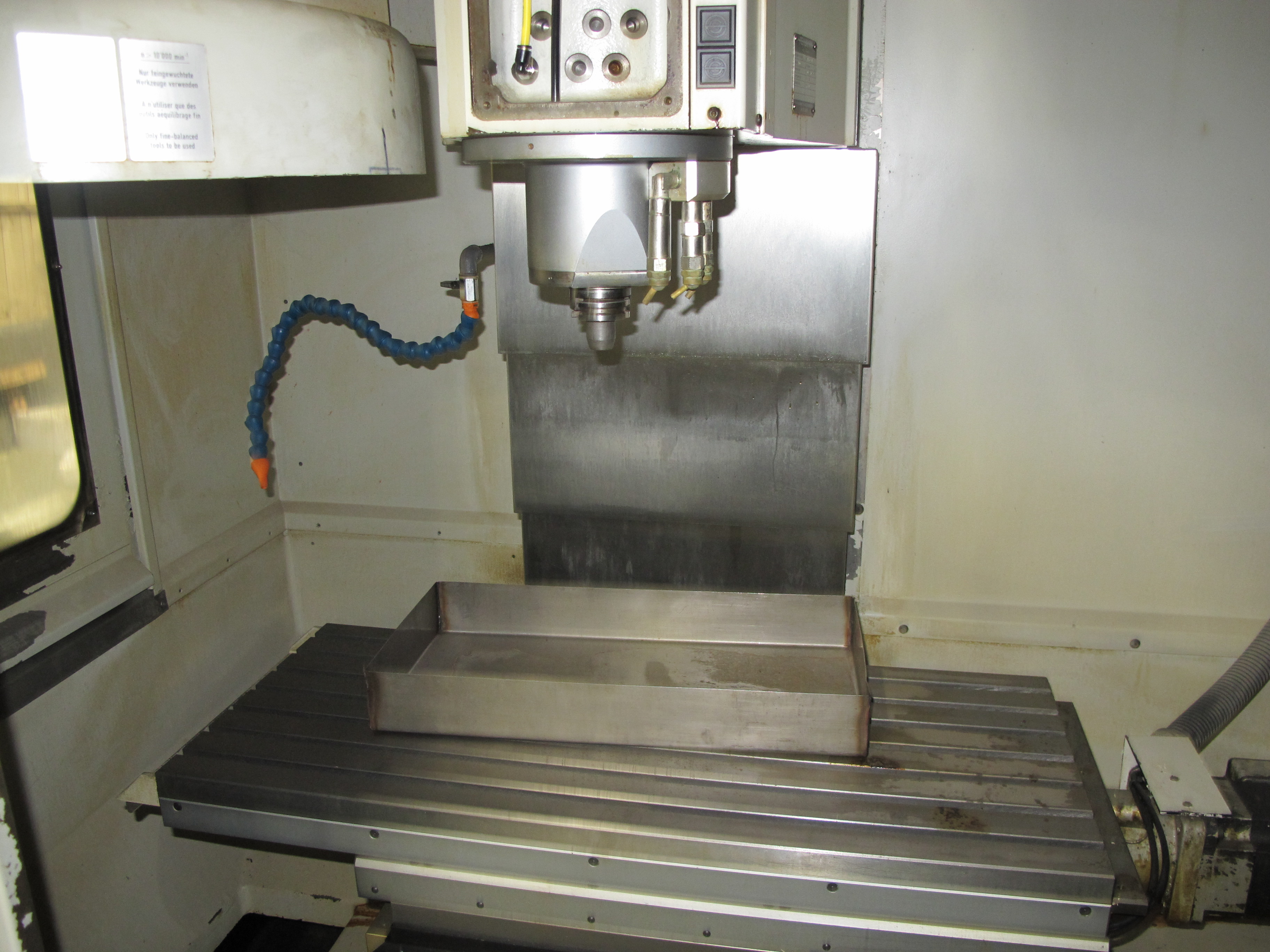

По верх окончательно севшего трубочного монитора повесили времянку. Там в монитор интегрирована панель с станочными кнопками. Сразу не заменить.

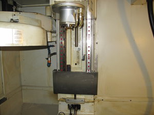

Сняли защиту. Вертикальные рельсы роликовые 30мм. Горизонтальные - шариковые. Бош-Рексрот.
IMG_4925.JPG (12612 просмотров) <a class='original' href='./download/file.php?id=165526&mode=view' target=_blank>Загрузить оригинал (1.97 МБ)</a>
Централизованная смазка, Хайденовские линейки с поддувом воздухом.
Посмотрели что в канистрах к станку. Пять с маслом, три двадцатки с концентратом СОЖ. СОЖ совместима с медью и алюминием. Залили.
IMG_4926.JPG (12612 просмотров) <a class='original' href='./download/file.php?id=165527&mode=view' target=_blank>Загрузить оригинал (2.12 МБ)</a>

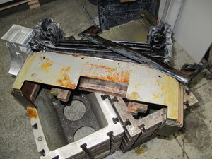

На вертикалке сверху от каретки стоит мягкая гофрозащита. Она находится высоко и стружка туда не долетает.
Весь клей, типа резинового "момента", раскис от СОЖ и превратился в сопли. Будем мыть и клеить на мастику Локтайт для автомобильных стекол. У неё фантастическая адгезия ко всему. Добрые люди нам не давно привезли ящик.
IMG_4922.JPG (12612 просмотров) <a class='original' href='./download/file.php?id=165528&mode=view' target=_blank>Загрузить оригинал (2.48 МБ)</a>

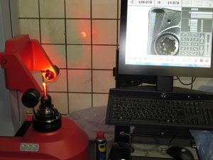

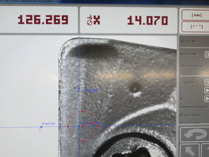

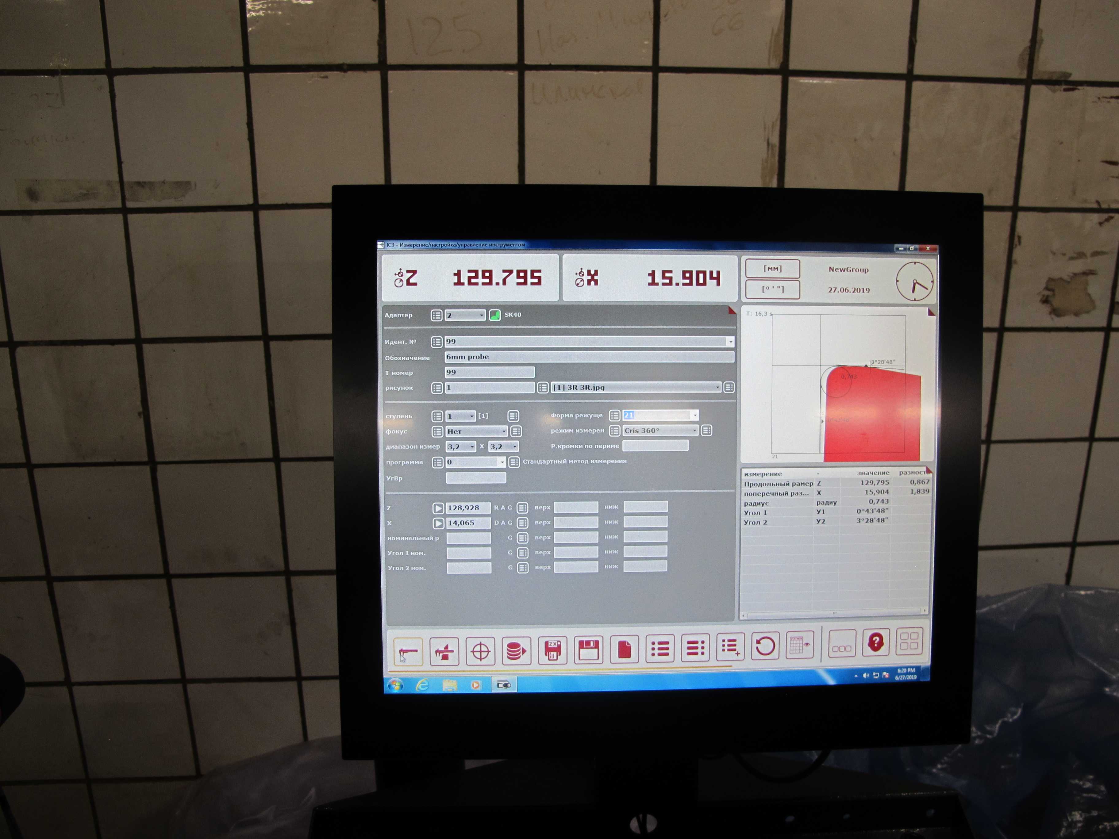

В последнее время зачастили ходоки с образцами пластинок и фрез. И каждый божится, что их пластинки самые стойкие(Мамой клянусь! :hehehe: ) Но на их сладкие речи у нас есть машинка для не предвзятого контроля.
Меряем, работаем, опять меряем.
Через час работы по стали покрытие протерто, концы скололись на семь микрон.
IMG_4904.JPG (12608 просмотров) <a class='original' href='./download/file.php?id=165534&mode=view' target=_blank>Загрузить оригинал (1.97 МБ)</a>
IMG_4914.JPG (12612 просмотров) <a class='original' href='./download/file.php?id=165533&mode=view' target=_blank>Загрузить оригинал (1.61 МБ)</a>
IMG_4906.JPG (12612 просмотров) <a class='original' href='./download/file.php?id=165520&mode=view' target=_blank>Загрузить оригинал (2.05 МБ)</a>
IMG_4915.JPG (12612 просмотров) <a class='original' href='./download/file.php?id=165532&mode=view' target=_blank>Загрузить оригинал (3.52 МБ)</a>
dpss-2 писал(а):Почистили и залили водой холодильник.
а туда не специальное масло идет ?? у нас везде масло прописано.
dpss-2
Сообщения: 538
Репутация: 305
Настоящее имя: Alex
Сообщение dpss-2 »
Когда получили, была ржавая вода и заросшие отложениями каналы в шпинделе. Несколько недель протравливали наросты лимонной кислотой. Нужно посмотреть теплосъем при максимальной мощности при продолжительной работе.
Сейчас, пока, деионизированная вода, потом или жидкое масло, или пропиленгликоль.

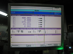

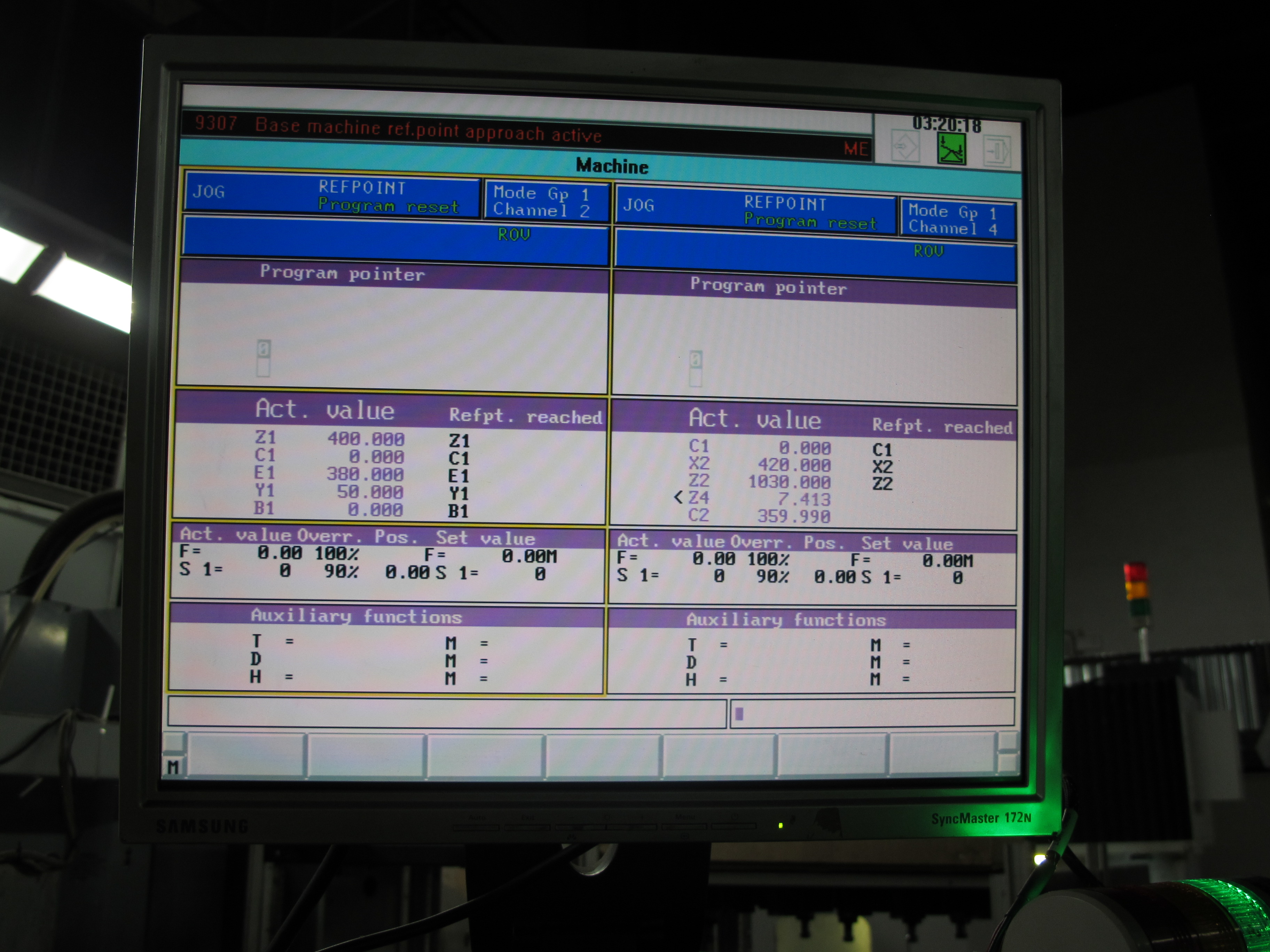

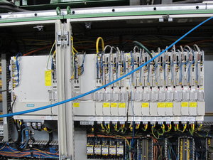

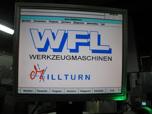

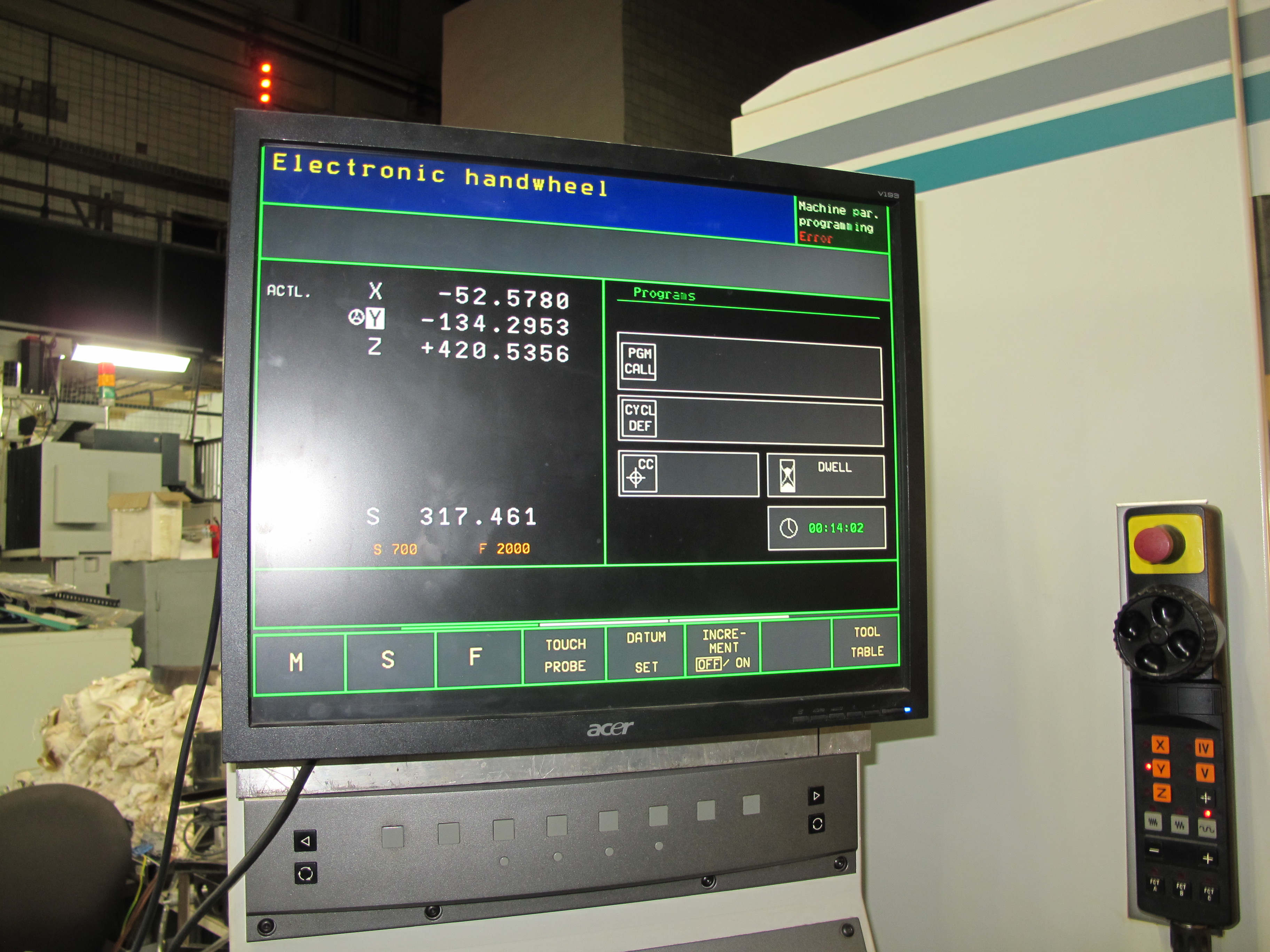

Давненько я в свою тему не заглядывал. Дел много. По заветам доброго доктора Франкенштейна :hehehe: мы собрали из двух покойников вполне живую корзину 840С, научились делать реплики винчестеров со всеми Сименсовскими защитами(Акронис тут не годится), разобрались в конфигурации в системе ФлексОС и в результате получили такие симпатичные картиночки.
IMG_4994.JPG (9897 просмотров) <a class='original' href='./download/file.php?id=170921&mode=view' target=_blank>Загрузить оригинал (2.48 МБ)</a>
Все привода на слежении.
IMG_4997.JPG (9897 просмотров) <a class='original' href='./download/file.php?id=170922&mode=view' target=_blank>Загрузить оригинал (2.84 МБ)</a>
У монитора села подсветка, посему пока так.
Парковка.
IMG_5000.JPG (9897 просмотров) <a class='original' href='./download/file.php?id=170923&mode=view' target=_blank>Загрузить оригинал (1.72 МБ)</a>
Основное окно
IMG_5001.JPG (9897 просмотров) <a class='original' href='./download/file.php?id=170924&mode=view' target=_blank>Загрузить оригинал (1.6 МБ)</a>
Режим токарки-фрезеровки с левым шпинделем.
IMG_5002.JPG (9897 просмотров) <a class='original' href='./download/file.php?id=170925&mode=view' target=_blank>Загрузить оригинал (1.65 МБ)</a>
Перебрал цепь конвеера, проварил его текший корпус. Сейчас чистим и восстанавливаем жалюзи. Там их в сумме килограмм на двести будет. Протерты пластиковые скребки - уплотнения. Немцы, которые их делали, уплотнения не продают. Только новые жалюзи. За комплект захотели цену трети всей суммы по чем нам обошелся станок :lol: . Если не получится купить, то будем делать форму и лить кусочками из уретана.

это у вас там привод "книжного типа" на десяток осей или мне показалось?
dpss-2
Сообщения: 538
Репутация: 305
Настоящее имя: Alex
Сообщение dpss-2 »
Приводов 14, из них 8 осей.

WFL M30-950 12 тонн.
