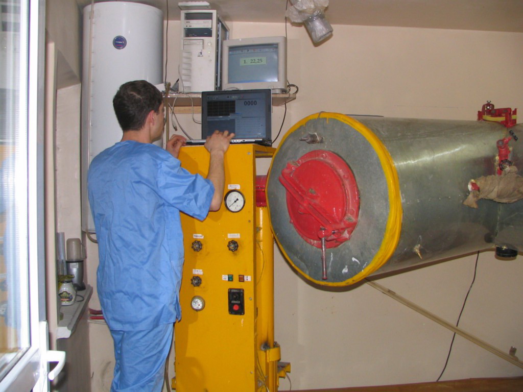

Re: Мои станочки
Bладимир писал(а):Род занятий: микология
Шот многих интересует чем я занимаюсь :D
Микология это основная моя деятельность чем я зарабатываю на хлеб

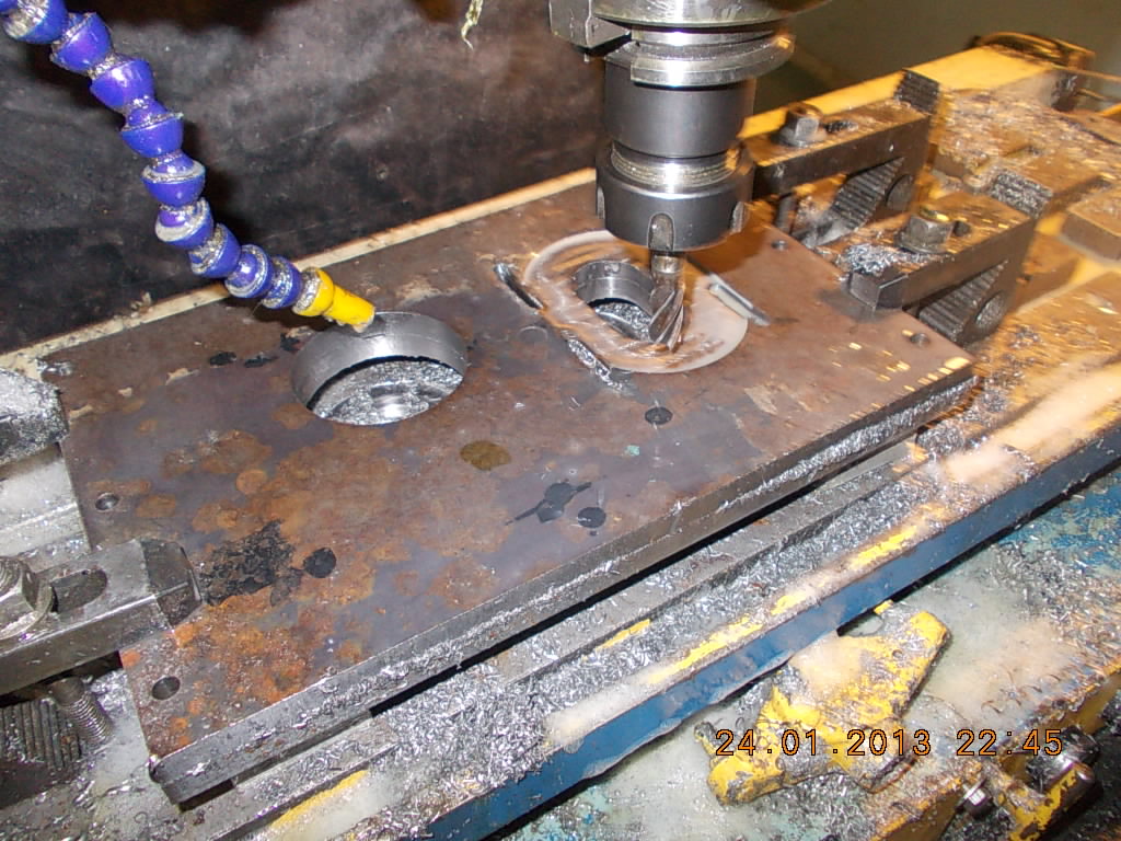

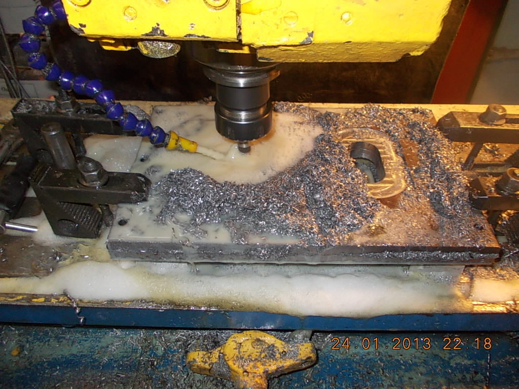

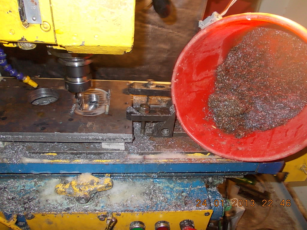

Фрезеровал сегодня сталь чернуху СТ3. Нужно было вначале вырезать фрезой заготовки из листов 10мм. Резал фрезой обломанной 10мм на всю толщину листа. Без СОЖ фреза грелась подача была маленькая.
Сварил СОЖ.
Если фрезеровать без СОЖ:
фреза 12мм подача 50-100мм/мин 600 об/мин заглубление 0,4мм. Фреза греется и тупиться.
Если фрезеровать СОЖ:
фреза 12мм подача 900мм/мин 600 об/мин (что в 9 раз шустрее чем без СОЖа на такой подаче невсегда Ал в сухую грызут те же фрезы ) заглубление 0,4мм скорость обработки выросла заметно :hehehe: фреза не грееться и меньше тупиться, на вид она не затупилась. Поверхность намного чище.
Фреза совковая 12мм Р6М5 5 зубов
СОЖ вымывает стружку
DSCN1062.JPG (6590 просмотров) <a class='original' href='./download/file.php?id=11126&mode=view' target=_blank>Загрузить оригинал (233.61 КБ)</a>
готово
DSCN1065.JPG (6590 просмотров) <a class='original' href='./download/file.php?id=11127&mode=view' target=_blank>Загрузить оригинал (249.96 КБ)</a>
в ведре стружа одной фрезы (часть стружки на столе)
DSCN1066.JPG (6590 просмотров) <a class='original' href='./download/file.php?id=11128&mode=view' target=_blank>Загрузить оригинал (262.84 КБ)</a>
Малость нужно доработать для удобства работы с СОЖ
