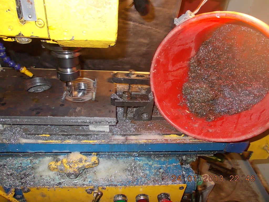

Фрезеровал сегодня сталь чернуху СТ3. Нужно было вначале вырезать фрезой заготовки из листов 10мм. Резал фрезой обломанной 10мм на всю толщину листа. Без СОЖ фреза грелась подача была маленькая.
Сварил СОЖ.
Если фрезеровать без СОЖ:
фреза 12мм подача 50-100мм/мин 600 об/мин заглубление 0,4мм. Фреза греется и тупиться.
Если фрезеровать СОЖ:
фреза 12мм подача 900мм/мин 600 об/мин (что в 9 раз шустрее чем без СОЖа на такой подаче невсегда Ал в сухую грызут те же фрезы ) заглубление 0,4мм скорость обработки выросла заметно :hehehe: фреза не грееться и меньше тупиться, на вид она не затупилась. Поверхность намного чище.
Фреза совковая 12мм Р6М5 5 зубов
СОЖ вымывает стружку
DSCN1062.JPG (6414 просмотров) <a class='original' href='./download/file.php?id=11126&mode=view' target=_blank>Загрузить оригинал (233.61 КБ)</a>
готово
DSCN1065.JPG (6414 просмотров) <a class='original' href='./download/file.php?id=11127&mode=view' target=_blank>Загрузить оригинал (249.96 КБ)</a>
в ведре стружа одной фрезы (часть стружки на столе)
DSCN1066.JPG (6414 просмотров) <a class='original' href='./download/file.php?id=11128&mode=view' target=_blank>Загрузить оригинал (262.84 КБ)</a>
Малость нужно доработать для удобства работы с СОЖ

Я сегодня (судя по фото) такой же фрезой алюминий фрезил толщ 15 мм за 1 проход, идет хорошо, сначала поставил какую то другую фрезу, такого же диаметра, но на нее сильно налипала стружка, чистил чистил, в итого сломал ее. Фрезеровал окружность на ручном фрезере, получился восьмигранник :roll:
Крепление заготовок к столу у тя классные я такие не встречал, надо тоже прикупить.

ты думкаешь я это руками делал :) Стоять час возле станка и крутить ручки мне как то лень :)
http://www.chipmaker.ru/topic/28431/
giraf_79 писал(а):Фрезеровал окружность на ручном фрезере, получился восьмигранник
фрезу наверно уводит
giraf_79 писал(а):Крепление заготовок к столу у тя классные я такие не встречал, надо тоже прикупить.
продаются наборчики :)
