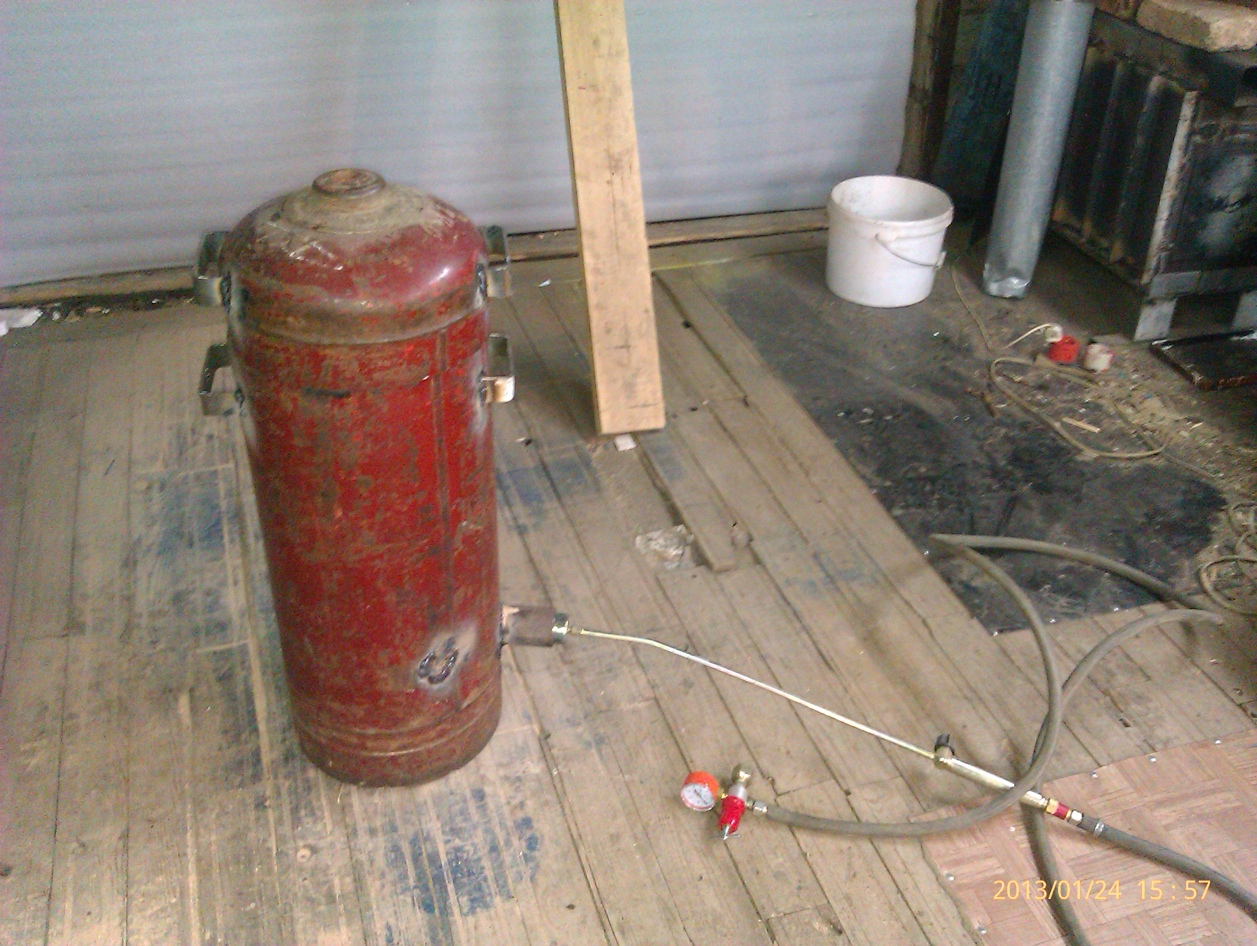

ну вот сделал я ее . осталось затестить.

Re: Печка1 - станок для переработки алюминия
Лить будет неудобно. Тигель удобно набок поворачивать и выливать Ал

ага. я еще сделаю снизу петлю чтоб крючком запрокидывать тигель.
вопрос нарисовался. нагревать тигель в бочину или ближе к дну тигеляпламя направлять.?.
http://www.zavetrom.ru
master_70 писал(а):ага. я еще сделаю снизу петлю чтоб крючком запрокидывать тигель.
я так делал = неудобно так как не видно куды льешь. Набок нужно :)
master_70 писал(а):вопрос нарисовался. нагревать тигель в бочину или ближе к дну тигеляпламя направлять.?.
Низ грею, так как могу плавить немного. Тигель ставлю на огнеупорный кирпич, тогда дно не "холодное".

вот что получилось . немного погрел паяльной лампой
https://www.youtube.com/watch?v=Li3K1tqDzBw
плавил пока что свинец. да заодно немного просушил
Мне показалось иль действительно все это происходит на деревянном полу?
Ты там чего то сыпишь это для того чтобы послушать как терщит соли?

оно стоит на железе . пжелезо на деревяном полу. а рядом действительно пол деревянный.
сыпал соль . гдето прочитал.
стреляет хорошо однако.
врезерну сегодня .
не так страшен черт как его малюют.! ИМХО
А как у тебя тигель стоит в печке, не опрокидывается?

Nick писал(а):А как у тебя тигель стоит в печке, не опрокидывается?
там подставка есть.
я пытался сам их опрокидывать, не падают максимум сдвинутся к одной из сторон.
master_70 писал(а):оно стоит на железе . пжелезо на деревяном полу. а рядом действительно пол деревянный.
в литейке пол посыпают из песка. Прольется Ал на пол догадайся что будет, а на стенах у тебя чудная обшивка.
master_70 писал(а):сыпал соль . гдето прочитал.
1.Стреляет она потому как там есть вода и когда ты бросаешь в горячий Ал вода закипает внутри кристалликов и с шумом трескается и разлетается из тигля. Потому соль кладут в тигель вместе с алом или прокаливают сили заранее.
2. То сколько ты ее сыпишь этого мало. Добавляют 5-10% от веса, а ты сыпишь словно суп варишь
3. Соли должны не просто там плавать, а раствориться сверху над Алом будет плавать расплавленный слой солей выглядит это как жир на воде. Когда перемешиваешь эти соли связывают шлак и выводят. Вот после этого Ал будет чистый.
Твой Ал сейчас грязный и с пустотами и не с растворенными солями.

aftaev писал(а):1.Стреляет она потому как там есть вода и когда ты бросаешь в горячий Ал вода закипает внутри кристалликов и с шумом трескается и разлетается из тигля. Потому соль кладут в тигель вместе с алом или прокаливают сили заранее.
благадарю за советы.
этот ал только для испытания печи . и так хоть сколько нибудь переплавить в подобие балванок . а не для обработки . будем учится учится и учится .
неошибается тот кто ни чего не делает..

master_70 писал(а):а что еще добовляют кроме соли.?
NaCl+Kcl 50/50
master_70 писал(а):а шамат песок подойдет?
у тебя наружная стенка печки горячая наверно?
еще вопрос . сколько давление газа надо чтоб было при работе горелки ????
я ставил 0.5 на редукторе
Вообщебез рудуктора работа. Когда много плавил баллон обмерзал и давление падало
master_70 писал(а):еще не подскажешь тигель ты обмазываешь чемнибудь
если да то чем и как?
Известь заливаю и сливаю.
