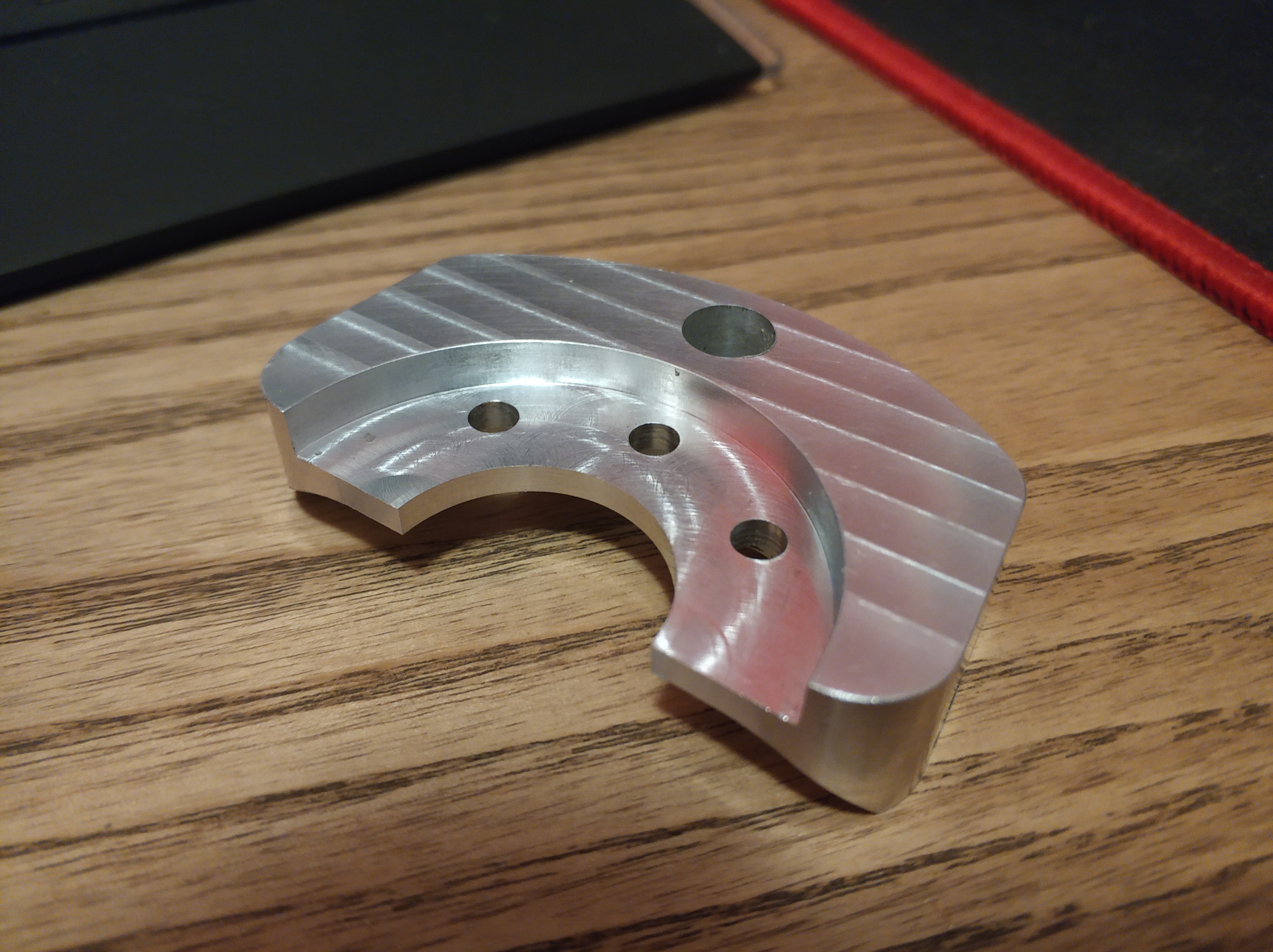

Ещё небольшая деталюха, не особо пока разбираюсь в 3д стратегиях, точнее это первый опыт)))
IMG_20191019_200348.jpg (3663 просмотра) <a class='original' href='./download/file.php?id=170807&mode=view' target=_blank>Загрузить оригинал (1.63 МБ)</a>
IMG_20191021_185256.jpg (3663 просмотра) <a class='original' href='./download/file.php?id=170808&mode=view' target=_blank>Загрузить оригинал (1.43 МБ)</a>
IMG_20191021_185307.jpg (3663 просмотра) <a class='original' href='./download/file.php?id=170809&mode=view' target=_blank>Загрузить оригинал (1.56 МБ)</a>
IMG_20191021_185332.jpg (3663 просмотра) <a class='original' href='./download/file.php?id=170810&mode=view' target=_blank>Загрузить оригинал (1.59 МБ)</a>
