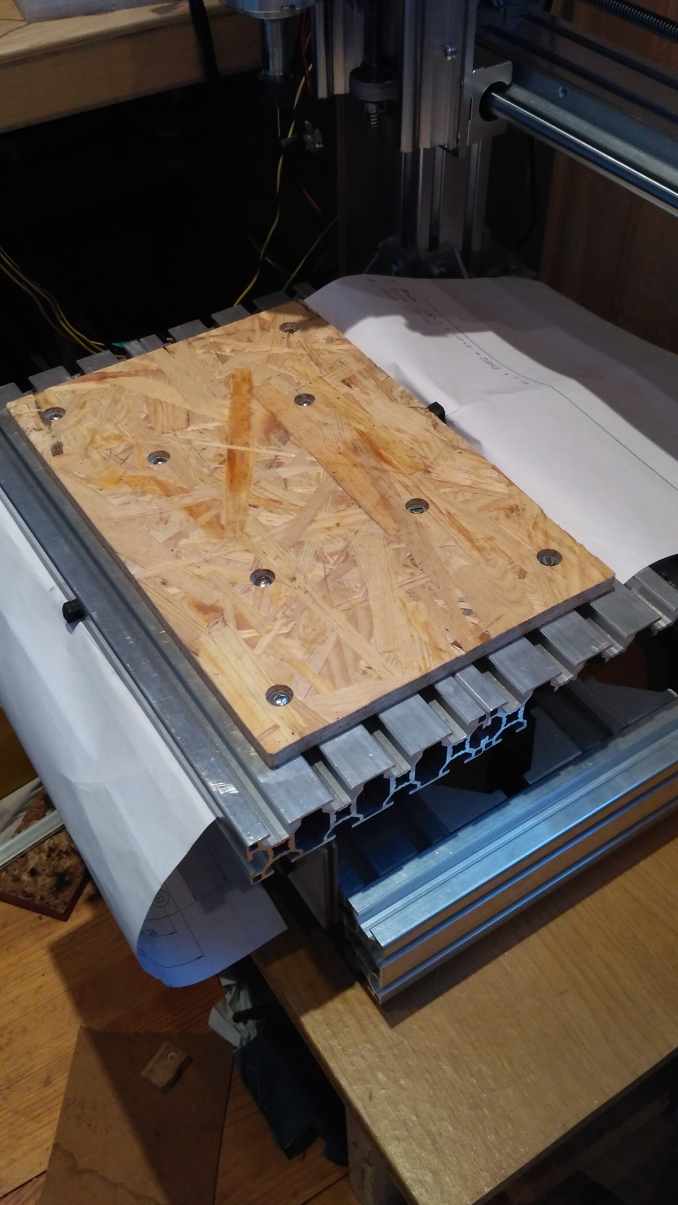

Дошло дело до жертвенника.
Быстренько принес в жертву кусочек ОСБ 10-ки, прикрутил к столу на закладные.
IMG_20191020_172731.jpg (7143 просмотра) <a class='original' href='./download/file.php?id=170819&sid=6802dca5b9e09cb8ec2ae52a17ddca3a&mode=view' target=_blank>Загрузить оригинал (897.45 КБ)</a>
Вот теперь смотрю на него и пытаюсь понять, как я туда детали крепить буду... получается шурупами... но я его так быстро расковыряю
разве-что насверлить дырочек и шурупы всегда в них крутить и прижимы пользовать.
Возникла идея пропилить пазы миллиметров по 5 через паз и оставить полоски прикрученными, а-то клеить
мне как-то не вериться, что держаться будут.
Кстати, защита для нижних рельс из листочка похоже прижилась. Буду делать такую из ткани.
И бортики еще попробую приладить сантиметра по 4-5 из пластика.
Сообщения: 2096
Re: Настольный станочек для себя.
ОСБ не самый лучший материал для подложки. Фанера, МДФ, на крайний случай ДСП. Все это нормально ровняется и дает возможность установки деталей. ОСБ по структуре слишком неравномерный - даже если и будет возможность к нему крепить саморезами, то в одном месте саморез будет заходить тяжело, а в другом будет болтаться. Проверено при отделке дачного домика.
drey82
Сообщения: 611
Репутация: 82
Настоящее имя: Drey
Откуда: Воронеж
Сообщение drey82 »
можно было отверстия под усовую гайку (вроде так называют) на форуме кто-то уже так делал, тогда можно прижимами будет пользоваться, а так тонковата 10мм, да еще снять немного совсем тонюсенькая будет
Леонид Владимирович
Сообщения: 320
Зарегистрирован: 07 дек 2018, 09:11
Репутация: 34
Настоящее имя: Леонид Владимирович
Сообщение Леонид Владимирович »
Я заготовку на герметик к фанере прилепил. Потом шпателем отколупал.

NickSon
Сообщения: 137
Зарегистрирован: 08 май 2015, 12:14
Репутация: 23
Настоящее имя: Николай
Откуда: Ростов-на-Дону
Сообщение NickSon »
Леонид Владимирович писал(а):на герметик
на какой?
Леонид Владимирович
Сообщения: 320
Репутация: 34
NickSon писал(а):на какой?
Пентеласт1159, но думаю любой силиконовый подойдёт.

calabr
Сообщения: 678
Репутация: 146
Настоящее имя: Calabr
Откуда: Киев
Сообщение calabr »
Леонид Владимирович писал(а):Я заготовку на герметик к фанере прилепил. Потом шпателем отколупал.
Так фанера после пары приклеек вся в герметике будет, и деталь тоже. Если она она из дерева, то не катит
NickSon
Сообщения: 137
Репутация: 23
Сообщение NickSon »
Леонид Владимирович писал(а):Пентеласт1159, но думаю любой силиконовый подойдёт.
и как он отдирается, к примеру, от алюминия? У него заявлена высокая адгезия к металлам. Высокая, конечно, понятие относительное. Но вот интересно, возможно ли его использовать для чистовых поверхностей? И как долго ждать, пока он схватится?
Леонид Владимирович
Сообщения: 320
Репутация: 34
На дереве на следующий день, на люмине подольше ибо доступ влаги нужен. Чтобы легче отдирать не обязательно по всей поверхности клеить.
Можно на подложке канавки профрезеровать - и доступ воздуха улучшится и будет куда ковырялку подсовывать.
