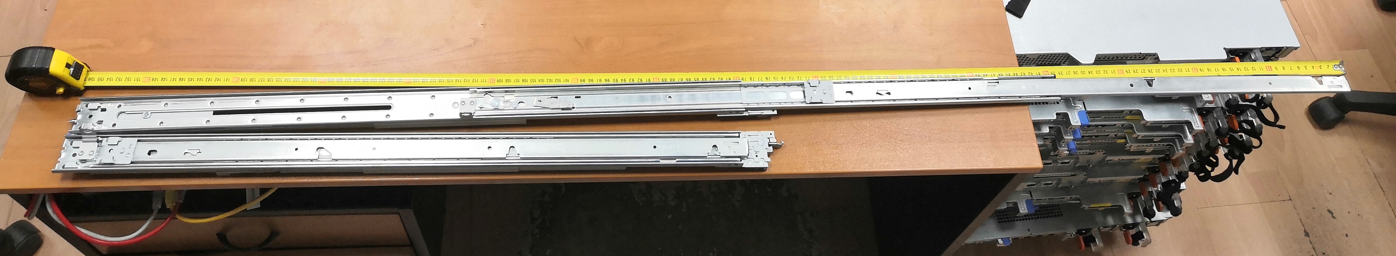

Re: Привод для направляющих в обе стороны
Lunatic писал(а):Думаю в реальном механизме (мебельном) она выезжает до момента, как вся покажется из фиксированной части.
Как пример крепление сервера, одна в выдвинутом состоянии на конце уверенно держит 20 кг.
IMG_20191009_160807.jpg (11380 просмотров) <a class='original' href='./download/file.php?id=170250&mode=view' target=_blank>Загрузить оригинал (1.18 МБ)</a>

UAVpilot , спасибо за картинку. О чем я и говорю, крайняя секция при длине в 70 см выезжает от рельса на раме на 7 см, а на видео она держится за самый край 2-й секции.
Когда будут реальные размеры в исходных данный, тогда что-то реальное можно будет предложить, а пока только на тросиках...

На видео просто показан принцип, а я показал пример реализации. На этих направляющих можно удалить ограничители и они будут раздвигаться в обе стороны.
Из реализаций можно привести в пример стрелу вилочного погрузчика - есть модели, которые при длине в сложенном виде в 2 метра умеют подниматься почти на 7 метров и опускаться на -2 метра.
