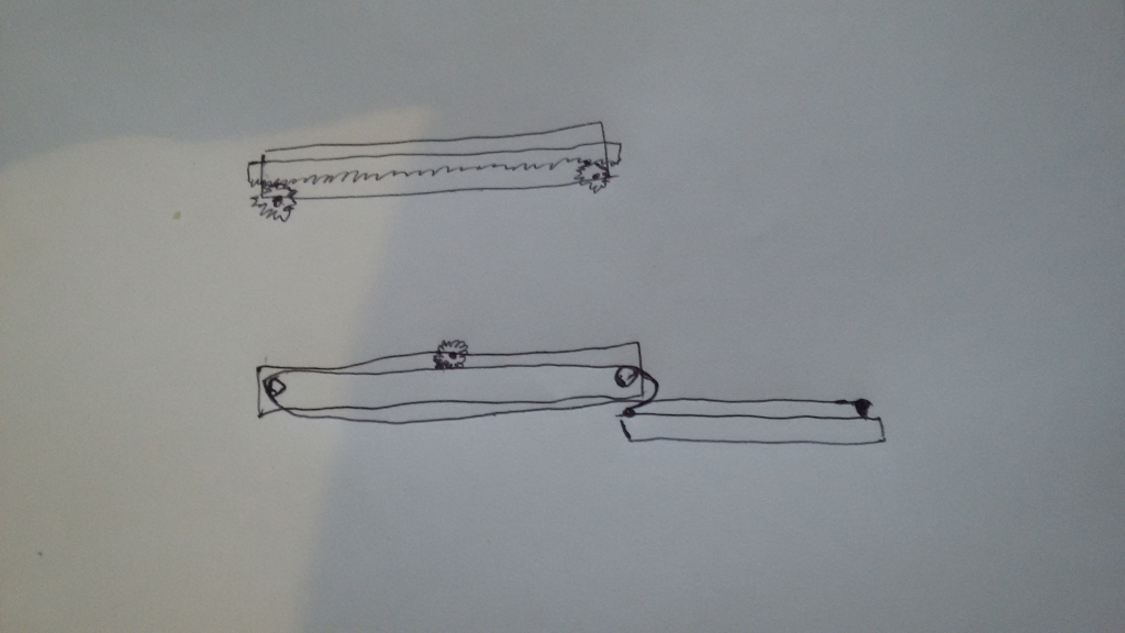

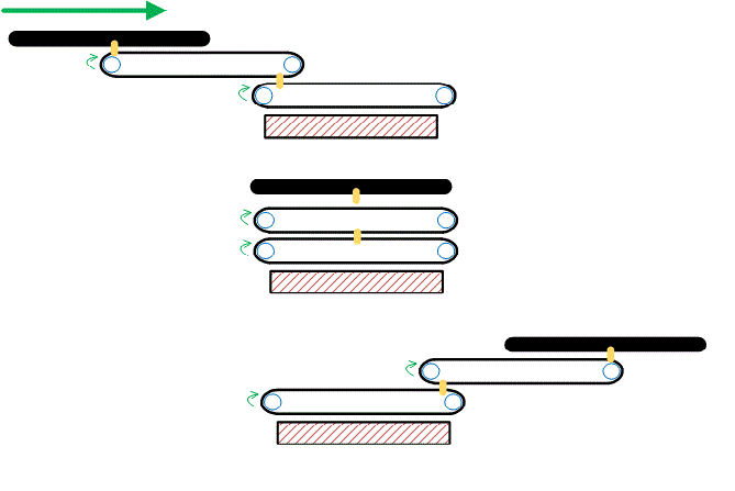

labar писал(а):как реализовать привод двух направляющих.
например так:
например так:
Очень интересный вариант! Спасибо! Кладу в копилку идей !

Такую можно двигать с помощью зубчатой рейки и двух приводов (шестерёнок). Или с помощью ремня/цепи/троса с двумя опорными роликами. В учебниках по термеху приводятся как примеры:

UAVpilot писал(а):Такую можно двигать с помощью зубчатой рейки и двух приводов (шестерёнок). Или с помощью ремня/цепи/троса с двумя опорными роликами. В учебниках по термеху приводятся как примеры:
Это очень хорошее решение, но оно не обеспечит сверхвыдвижения ((

labar писал(а):Очень интересный вариант! Спасибо! Кладу в копилку идей !
Пожалуйста!
Буду рад, если пригодится.
Если в моем варианте в точке соединения тросиков центральной и средней секции поставить ролик, ось вращения закрепить во 2-й секции, привод от верхнего тросика средней, передача на нижний тросик 2-й секции, то можно управлять 1-м приводом.
