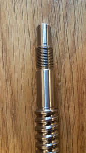

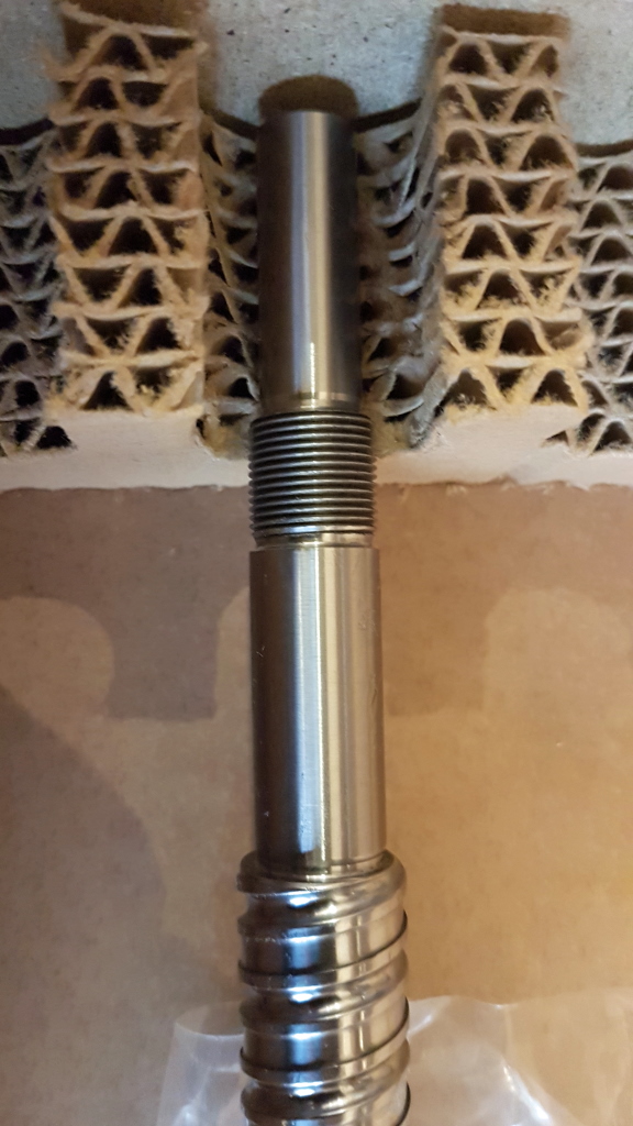

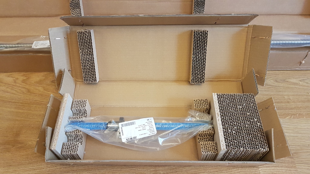

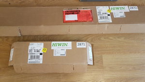

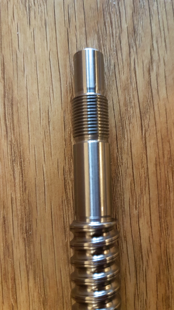

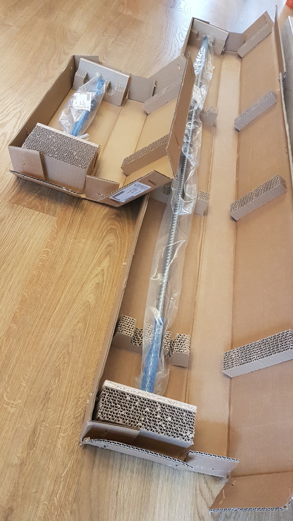

Пришли ШВП hiwin 2010 и 1605 с Германии с представительства завода hiwin (с заводской расточкой). Пока еще не установил, но качество расточки, на глаз, - очень высокое, зеркальная поверхность. Качество ощущается даже в упаковке... (как бы не сглазить :silent: )
Все радует, акоромя цены... Знал бы, что надо-было сразу проектировать под стандартные швп hiwin, они в sorotec с заводской расточкой и всегда в наличие на складе у них есть, так цена на них божеская..., а если вам надо под свой размер - то цену умножайте на 2 или 3...
https://www.sorotec.de/shop/CNC-Mechani ... el-16-x-5/
ну или сами расточку на стороне заказывайте... я этого наелся, швп расточили с биением 0,3 + она была еще бананом, короче та швп ушла в помойку... :eat:
При строительстве станка, можно смело процентов 10-15% в проект на брак закладывать, на неправильный замер, не соответствующее качество итп...
Hiwin 1.jpg (2650 просмотров) <a class='original' href='./download/file.php?id=170085&mode=view' target=_blank>Загрузить оригинал (314.54 КБ)</a>
Hiwin 2.jpg (2650 просмотров) <a class='original' href='./download/file.php?id=170086&mode=view' target=_blank>Загрузить оригинал (269.79 КБ)</a>
Hiwin 3.jpg (2650 просмотров) <a class='original' href='./download/file.php?id=170087&mode=view' target=_blank>Загрузить оригинал (276.56 КБ)</a>
Hiwin 1605.jpg (2650 просмотров) <a class='original' href='./download/file.php?id=170088&mode=view' target=_blank>Загрузить оригинал (334.32 КБ)</a>
Hiwin 2010.jpg (2650 просмотров) <a class='original' href='./download/file.php?id=170089&mode=view' target=_blank>Загрузить оригинал (257.09 КБ)</a>
PS! 2010 швп винт установил, рукой покрутил - все идеально, болтанки нет, подшипники сели очень хорошо. Пока доволен! :D

Когда столько денег и сил в работу вложено, то уже не хочется дермо покупать, все эти люфты в гайках швп и прочие прелести...
Поэтому взял hiwin, но и этого оказалось мало, самому растачивать тоже не самый лучший вариант оказался, поэтому всё-таки советую брать hiwin с рассрочкой с завода - это идеальное решение, и в итоге получается дешевле чем все эти танцы с бубнами с подбором шариков и прочими прелестями...
Hiwin написали, что допуски не хуже 52 микрона на 300мм я им почему-то верю....

так это стандартные 5 соток на 300 как и должно быть в C7..
А по люфтам, ну в ценовом предложении они четко и указаны backlash max. 0,04 mm
что вроде как, по опыту, для нормального китая так и будет пока они новые. Но то что есть контроль того что получилось, и есть с кого спросить - конечно плюс... Но за это ценой и платишь.. Всё же 690евро за один катанный винт с7 не особо дешего... На сколько я знаю, у TBI такой же винт, но шлифованный класса С3 с разделкой и новой двойной гайкой будет немного дешевле

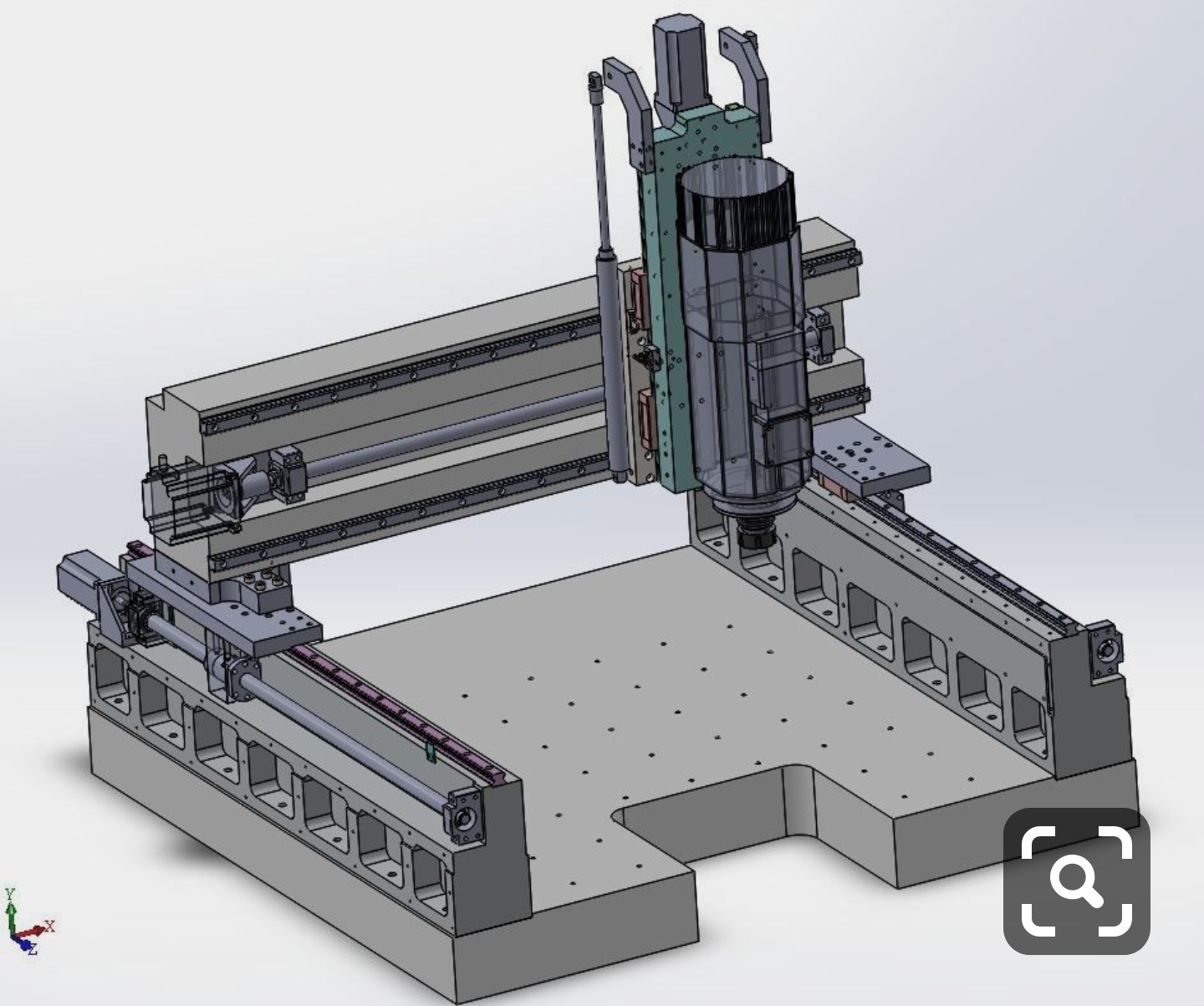

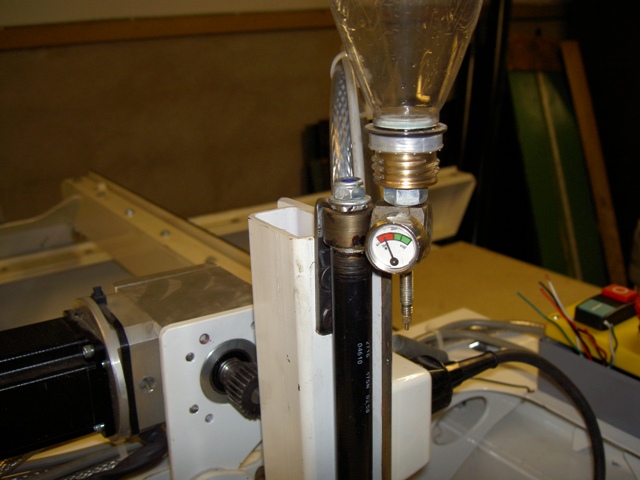

Кто-нибудь использовал подобное решение на ось Z - тормоз в виде амортизатора? Я подумываю что-нибудь вроде этого установить на ось Z, если серво моторы уйдут в Alarm, чтобы фреза не зарезалась в стол.
Screenshot_20191008-163011_Pinterest.jpg (2496 просмотров) <a class='original' href='./download/file.php?id=170146&mode=view' target=_blank>Загрузить оригинал (500.94 КБ)</a>
Или может быть есть лучшее решение?
NikolayUa24
Сообщения: 1407
Репутация: 256
Настоящее имя: Николай
Re: Переделка фрезера по дереву (рабочее поле 2500х1250мм)
Сообщение NikolayUa24 »
Hugo писал(а):ось Z - тормоз в виде амортизатора?
Каких ? типа газлифт как на машине. Производители газовых пружин рекомендуют не больше 15 циклов в минуту.
Да, что-то типа того
У меня на оси z такой газлифт лет 5 отработал. Все нормально было

frezeryga писал(а):нужно использовать просто мотор с тормозом
У меня без тормоза, к сожалению... придется находить решение. Совсем колхоз, типа резинки от трусов как-то не хочется...

Hugo писал(а):придется находить решение
делай тормоз с электромагнитом
или колхозить газлифт с ресивером :hehehe:

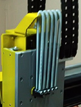

типа так (2460 просмотров) <a class='original' href='./download/file.php?id=170148&mode=view' target=_blank>Загрузить оригинал (1.95 МБ)</a>
типа так
1.jpg (2458 просмотров) <a class='original' href='./download/file.php?id=170149&mode=view' target=_blank>Загрузить оригинал (96.74 КБ)</a>

Lafayette
Сообщения: 3514
Репутация: 445
Сообщение Lafayette »
противовес в помощь, на работе на одних лазерах стоят пружины, на других пневмоцилиндры

Неплохое решение, но у меня мотор напрямую крепится к швп, без шкива

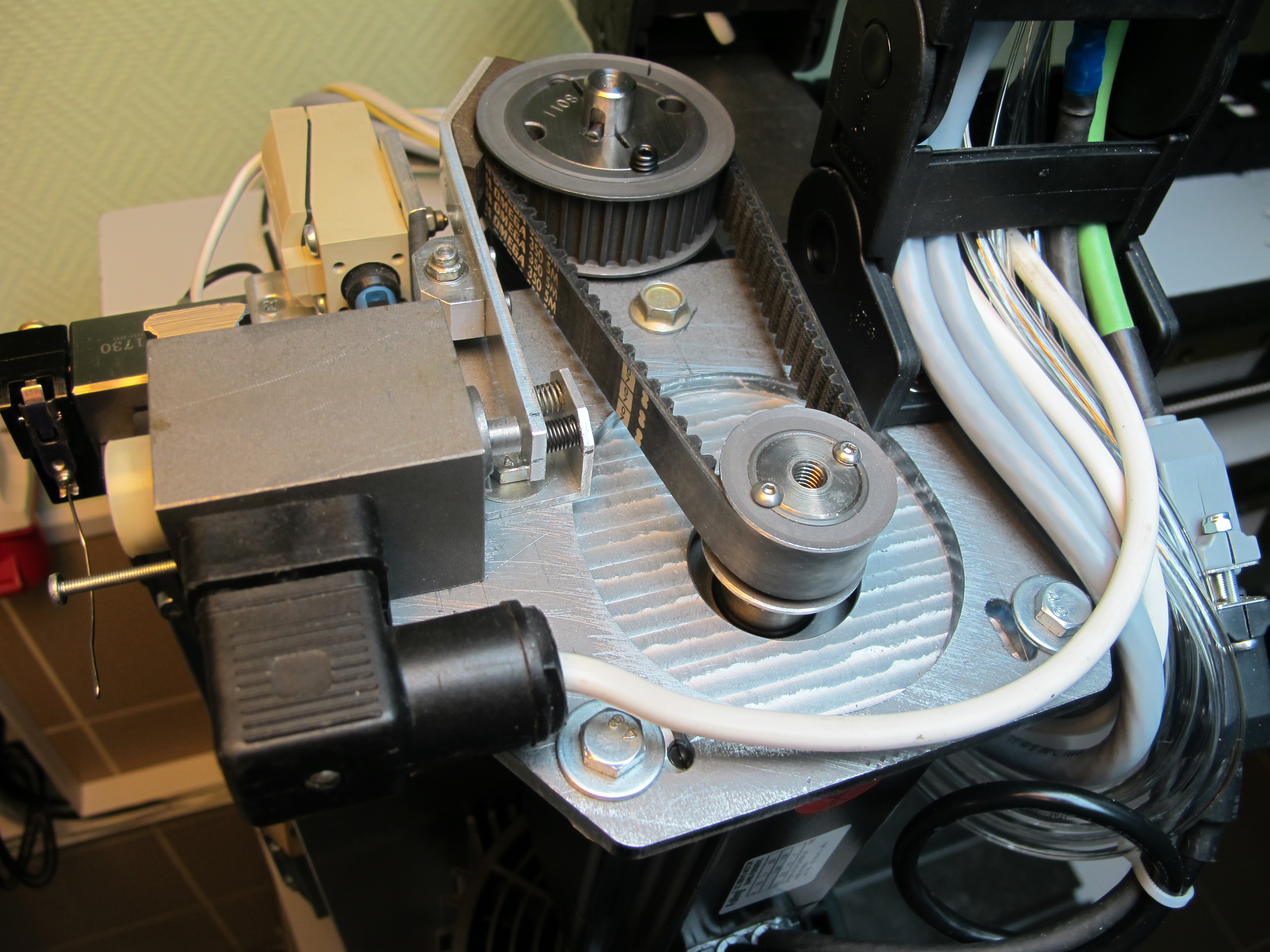

Колхоз кому что на ум придет :D
1.jpg (2438 просмотров) <a class='original' href='./download/file.php?id=170150&mode=view' target=_blank>Загрузить оригинал (18.89 КБ)</a>
Lafayette
Сообщения: 3514
Репутация: 445
Hugo писал(а): Как примерно выглядит противовес, надеюсь не гиря подвешенная на верёвочке:))
Если уж совсем простами словами, то можно сказать и так.
Груз связанный цепью/тросиком со шпиндельной плитой катается по своим направляющим.
Во всяком случаи себе буду делать именно так.
