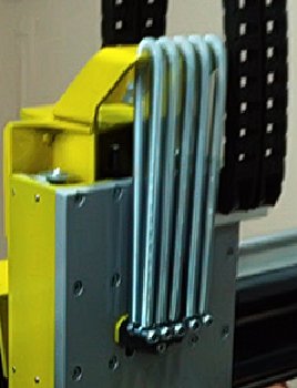

Кто-нибудь использовал подобное решение на ось Z - тормоз в виде амортизатора? Я подумываю что-нибудь вроде этого установить на ось Z, если серво моторы уйдут в Alarm, чтобы фреза не зарезалась в стол.
Screenshot_20191008-163011_Pinterest.jpg (2492 просмотра) <a class='original' href='./download/file.php?id=170146&sid=bf8e2d51f8e3a79c6367f7bd961d2e64&mode=view' target=_blank>Загрузить оригинал (500.94 КБ)</a>
Или может быть есть лучшее решение?

Hugo писал(а):ось Z - тормоз в виде амортизатора?
Каких ? типа газлифт как на машине. Производители газовых пружин рекомендуют не больше 15 циклов в минуту.
Да, что-то типа того
Сообщения: 13713
Re: Переделка фрезера по дереву (рабочее поле 2500х1250мм)
нужно использовать просто мотор с тормозом
У меня на оси z такой газлифт лет 5 отработал. Все нормально было

Hugo писал(а):Да, что-то типа того
посмотри тут

frezeryga писал(а):нужно использовать просто мотор с тормозом
У меня без тормоза, к сожалению... придется находить решение. Совсем колхоз, типа резинки от трусов как-то не хочется...

Hugo писал(а):придется находить решение
делай тормоз с электромагнитом
или колхозить газлифт с ресивером :hehehe:
противовес в помощь, на работе на одних лазерах стоят пружины, на других пневмоцилиндры

Неплохое решение, но у меня мотор напрямую крепится к швп, без шкива

Как примерно выглядит противовес, надеюсь не гиря подвешенная на верёвочке:))

Hugo писал(а): Как примерно выглядит противовес, надеюсь не гиря подвешенная на верёвочке:))
Если уж совсем простами словами, то можно сказать и так.
Груз связанный цепью/тросиком со шпиндельной плитой катается по своим направляющим.
Во всяком случаи себе буду делать именно так.
