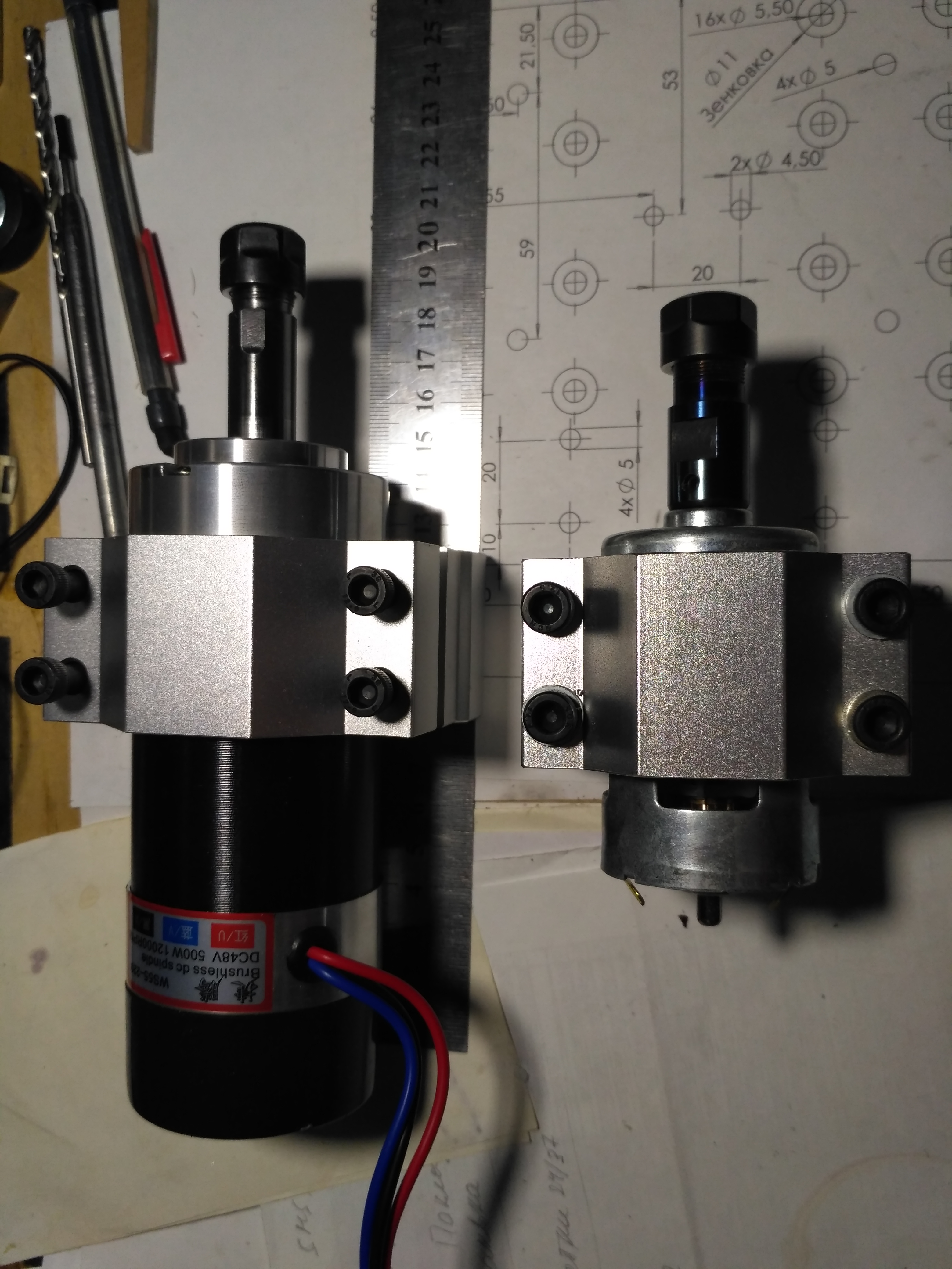

Сегодня приехал шпиндель: 500w воздушный BLDC С ER11 патроном и хомут к нему.
1568407608500-722531.jpg (6412 просмотров) <a class='original' href='./download/file.php?id=168924&sid=f67106d7cfd431161bfa451ddc06be47&mode=view' target=_blank>Загрузить оригинал (2.65 МБ)</a>
Драйвер пока не приехал.
Патрон выточен прямо в валу движка. На биения пока не обмерял. Визуально все в норме.
Попробовал запустить от 12v драйвера.
Завелся. На 12v 2300rpm приблизительно.
Моторчик на 12K rpm пои 48v.
Работает тихо
На кровне шума от процессорного кулера.
Сравнил с звуком коллекторника 775 при 5v раза в два тише. Обороты сопоставимые.
Так и не понял в какую сторону у него вентилятор дует. Потока при таких оборотах почти нет.

патрон не выточен... он просто длинный.. и насажен по самый магнит двигателя... истинный диаметр вала - тот на котором сидит крыльчатка... в теме 2418 я где-то давал ссылки не его разобранную конструкцию.. находил на форуме моделистов или ювелиров.. не помню.. Подшипники там нормальные, в отличии от 775х Хотел купить.. но он сопоставим по цене с 800Вт воздушником... частотник можно собрать за 10 баксов, хоть с радиокота, хоть со схемы Miron63 (Степан Миронов). Вес правда в 3кг.. многовато.. поэтом взят тупо 775й на 14к оборотов... шумный.. но изоляцию на плате гравировать уже можно с подачей 250-280мм.. вместо 120-180... Есть ещё дорогие шпинделя - 48мм.. под цангу er8... до 60к оборотов.. на 800Гц... цена там будет как три мелких станочка.. )))

iMaks-RS писал(а):. он просто длинный.. и насажен по самый магнит двигателя... истинный диаметр вала - тот на котором сидит крыльчатка...
Возможно, но тогда протачивали его в сборе - в патроне нет сквозного отверстия внутри. и передний подшипник стоит на 15мм валу/патроне. Надеюсь общей точности и надежности это ему добавит.
Еще можно психануть и посадить туда доп. дуплексный подшипник... места там хватает...
Я долго метался между 800w воздушником и этим моторчиком, но Жаба мне на пальцах объяснила :idiot: , что в 2 раза, это в 2 раза

Приехал контроллер для шпинделя WS55-220.
Попробовал покрутить моторчик. Заявленные 12К оборотов в холостую он держит - у меня получилось 11550 при 46в питании. Стартуеи с достаточно низкими оборотами - где-то около 300 - 400 оборотов.
При нагрузке рукой обороты конечно падают, но не очень резко.
Супер тихом шпиндель не назовеш.
При полных оборотах стоять рядом некомфортно. Шпиндель смонтирован на Z-ке и все это дело лежит на столе. Картинка б-м реалистичная.
Субъективно при тех-же оборотах, что и на 12в контроллере шума больше.
В качестве источника шума замечены - шелест вентилятора - на фоне остальног практически не слышен
Вибрация самого мотора - основной ичточник. Как писал раньше, при питании от 12в шумит меньше. Думаю потому, что контроллер выдает не синусоидальное напряжение на мотор и ротор прилично лергает на каждый импульс. Чем выше питание, тем сильнее его калбасит.
И, как ни странно, обнаружился шум от не сбалансированной гайки ER11. Снял гайку, стало ощутимо тише. Из 3-х примерно одинаковых гаек, что у теня есть, та, что с мотором самая громкая.
Кто знает как балансируют такие вещи, поделитесь опытом. Хочется тишины и спокойствия...

calabr писал(а):Попробовал покрутить моторчик.
Крутим дальше:
все-таки минимальная стабильная скорость 480 оборотов.
Нормальная по моменту субъективно от 1,5К
Потребление при холостом ходе
Выключен - 25ма
6К оборотов 0,57А ~26W
11,5K оборотов 1,2A ~55W
За пол часа на макс. скорости нагрелся до 49, по пирометру, по руке вроде меньше.
Поток воздуха довольно слабый. Выдувает через 6 дырочек М4 со стороны патрона - еле ощущается рукой.
Попробовал погрызть кукурузой деревяшку - по оборотам мотор ее даже не заметил. Особой нагрузки не давал - держал в руках.
Есть первая тырса! :cheesy:

calabr писал(а): обнаружился шум от не сбалансированной гайки ER11
Тоже приехал такой моторчик. Та же проблема - гайку отбалансировать поленились.

@NickSon - какой у вас размер под ключ на патроне?
У меня ключ на 13 на налазит. Решил померять, а там 13.9 и лыски не одинаковые по глубине.
Есть подозрение, что это источник вибрации

calabr писал(а):какой у вас размер под ключ на патроне?
13,93
Лыски симметричные.
UPD. на моей китайской водянке 800Вт размер под ключ 12,95мм и диаметр вала 14мм , а у этого моторчика вал 15мм.

В общем кривость на шпинделе выглядит так
https://youtu.be/TbEUOfaerM0
https://youtu.be/2AzJopy5k6U
Кроме оскорбления чувства прекрасного отсутствием симметрии, есть предположение, что на 12K оборотов эта хрень дает доп. вибрацию.
Собираю общественное мнение, стоит-ли это лечить? Возможно-ли это полечить?

calabr писал(а):Собираю общественное мнение, стоит-ли это лечить? Возможно-ли это полечить?
Не занимайся глупостями. Дисбаланс самого ротора может быть на порядок больше чем от этой лыски.

А подшипники через резиночки в корпус посажены?
calabr
Сообщения: 937
Репутация: 146
Настоящее имя: Calabr
Откуда: Киев
Re: Настольный станочек для себя.
Сообщение calabr »
Не разбирал пока.
Надеюсь, что нет. на ощупь вроде жестко седят.
