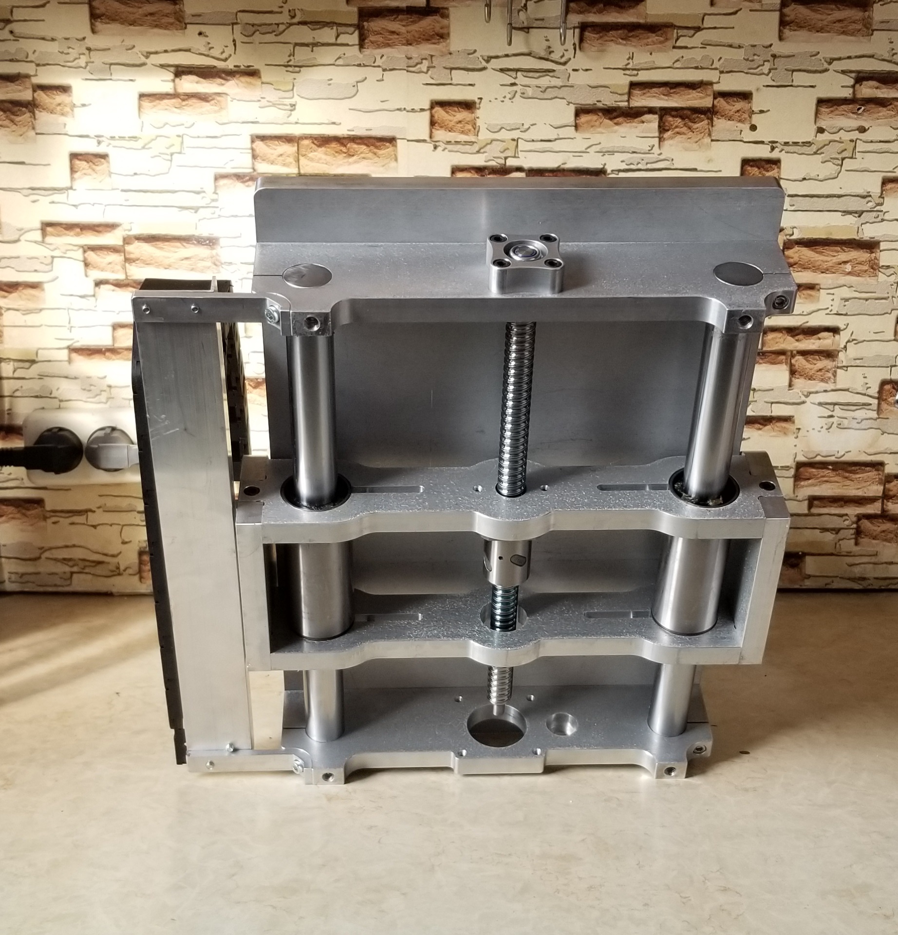

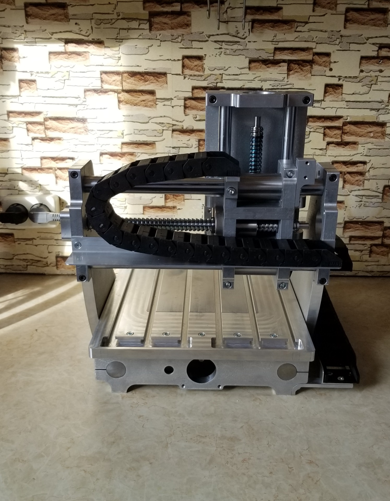

Наконец-то я начал осуществлять свою давнюю мечту! :ura:
Вчера получил Вектроник А5 (рабочее поле 20x15x6 см.). Упакован был хорошо, доехал в целости и сохранности :good: .
Наиль обещал изготовить станок за 1,5 месяца - где-то так и вышло.
Заказал с цельнофрезерованным столом. Конструкция выглядит крепкой, весит ~25 кг.
Жду шаговые двигатели, шпиндель, электронику. Буду потихоньку собирать свой станочек. А пока изучаю форум на предмет сборки и подключения всей электроники :controller: .
