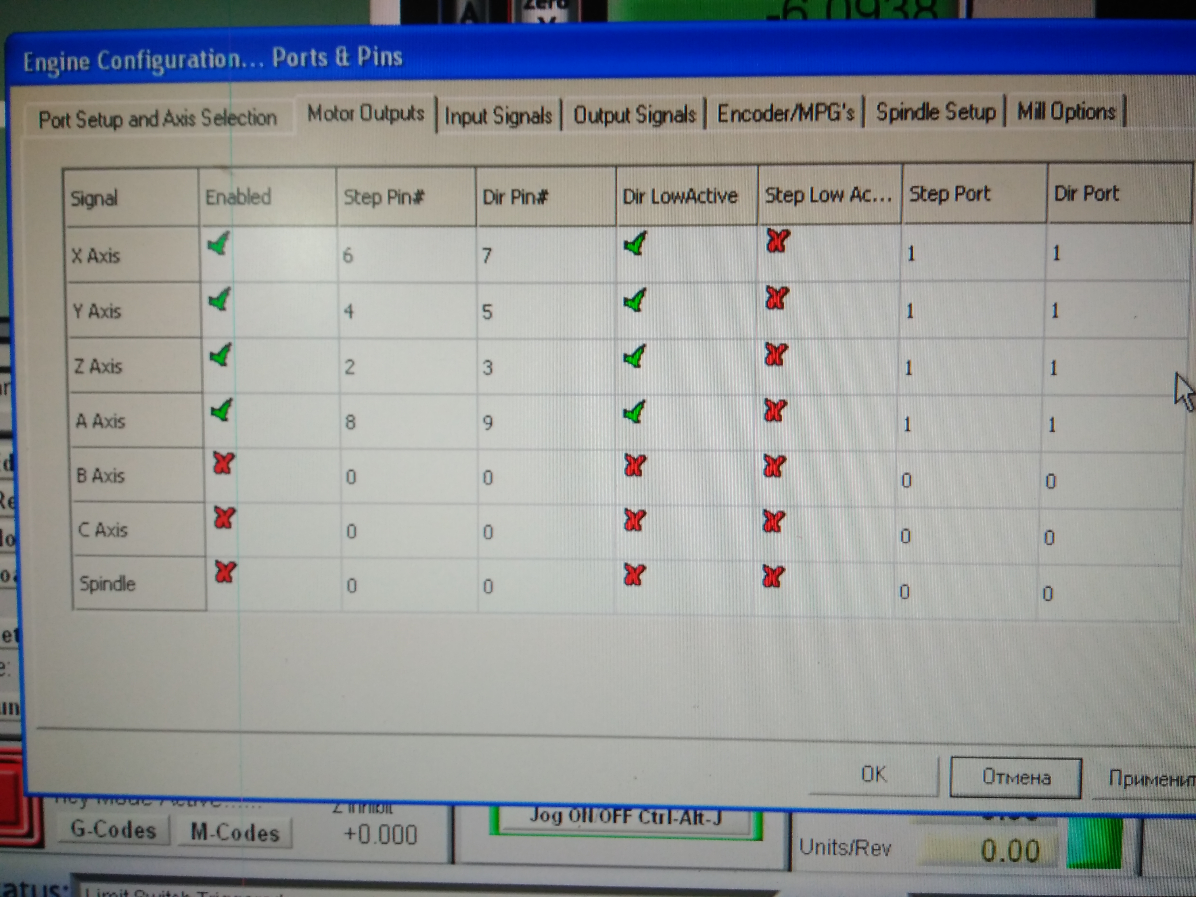

Добрый день. Приобрел StepMaster ver 2.5, до этого были китайские и пурелоджик, конечно их даже рядом со степмастером не поставишь.
Тем не менее из за моего не большого опыта возникло пара вопросов.
1. Подключил индуктивные датчики PNP, на нем написано 300ма, но на этом форуме по поводу такого датчика был ответ Михаила, что реальное его потребление намного меньше и укладывается в 100 ма которые указаны в инструкции. Подключил по инструкции от платы, светодиод на датчике горит, на металл в зоне срабатывания, индикатор датчика загорается ярче, но срабатывания не происходит. Пробовал подключить его с отдельным питанием 12 v, тоже по инструкции, реакция такая же. E-стоп работает.
2. Пользуюсь Мач. Двигатели работают только если в Enable 1, в столбце Active Low ставлю крест, если активирую эту графу, то двигатели не работают.

Сообщения: 11731
Re: StepMaster ver 2.5
1.
— Попробуй подключить датчики без резисторов. Есть подозрения, что это NPN датчики.
— В инструкции нет схемы для подключения датчика с отдельным питанием...
2.
Или на плате выключена инверсия сигнала Enable, или драйверы подключены с общим плюсом, или настройка драйверов такая, что при наличии напряжения на входе Enable драйвер включается.

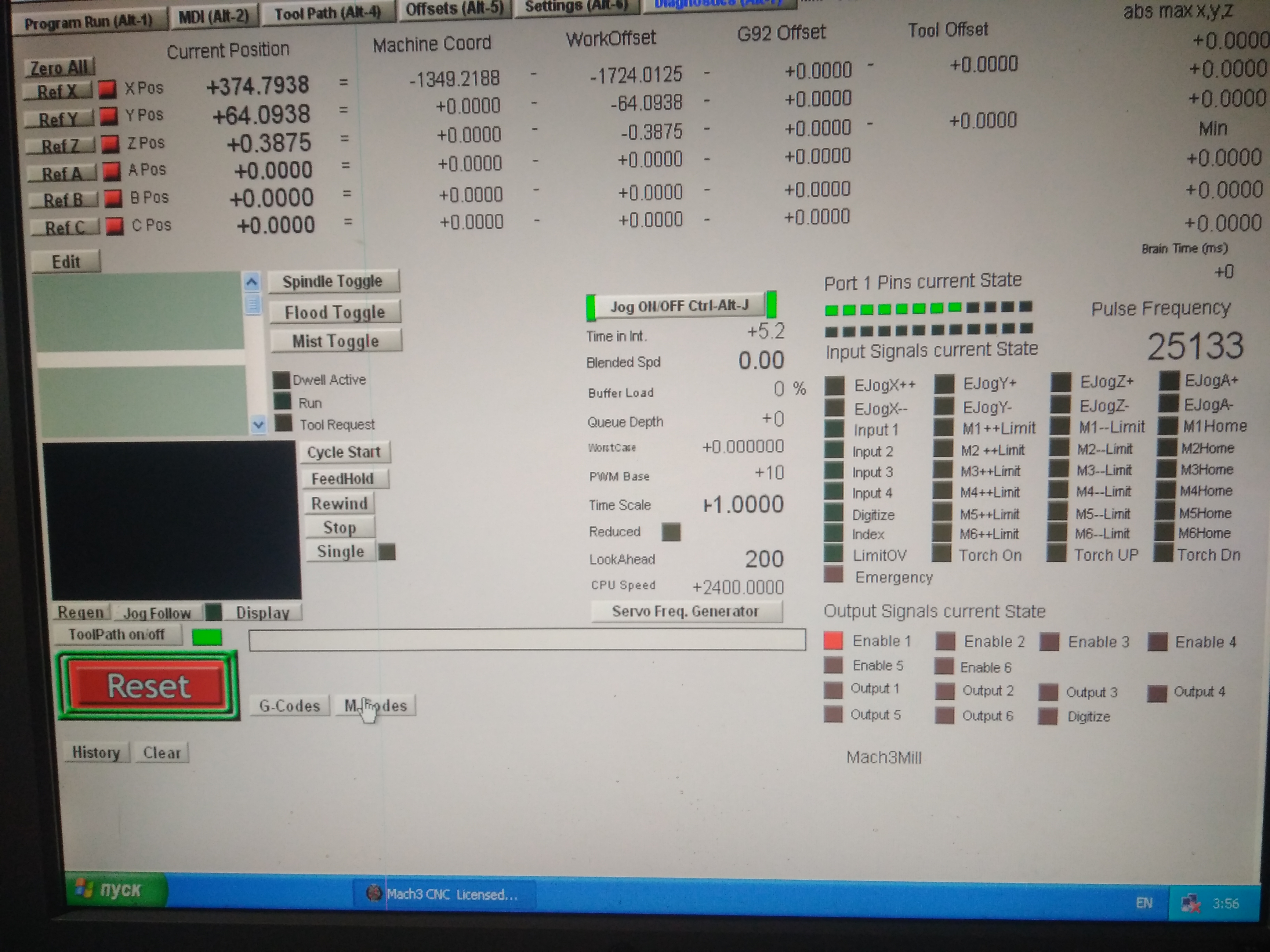

Сообщения: 11731
Woodworker писал(а):При включенном Active LoW датчики не срабатывают, реагирует только светодиод.
Ну так значит срабатывают, раз светодиод реагирует? Светодиод в датчике, или на плате? Загорается, или гаснет?
На странице диагностики при этом ничего не меняется? Вообще LPT работает? Моторами управлять можно?
Попробуй, будет ли реакция в программе, если подать сигнал на вход замыканием, как при подключении механического датчика / концевика. Плюс с минусом только не замыкай...
Woodworker писал(а):При отключенном Active LoW сразу срабатывает Reset.
Естественно, т.к. входы настроены, как аварийные выключатели, а не как датчики базы.

michael-yurov писал(а):На странице диагностики при этом ничего не меняется? Вообще LPT работает? Моторами управлять можно?
На странице диагностике горит только Enable1.
LPT работает. Моторами управлять можно.
В том и дело, что не происходит остановки двигателей по концевикам, а если я их настраиваю как датчики базы(на Home и Limit однотипные датчики), то портал при нажатии в Маче кнопки "Ref All Home", начинает движение и двигатется пока не упрется в станину.
