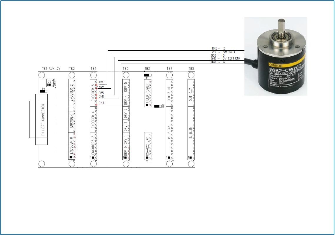

Продолжаю, подключать, компоненты к плате 7I77, настал черед энкодера для шпинделя.
Установил энкодер типа "E6B2CWZ6C OMRON" 1000PR с редукцией 1:2. Подключил по следующей схеме:
Подключение энкодеров к 7I77.jpg (3249 просмотров) <a class='original' href='./download/file.php?id=169315&mode=view' target=_blank>Загрузить оригинал (105.86 КБ)</a>
дальше выполнил настройки pconf. Результата пока нет, не показывает обороты шпинделя в дополнительном окне для шпинделя Axis.
Где еще посмотреть работает ли энкодер?
Правильно ли я его подключил и настроил?

mikehv
Сообщения: 1846
Репутация: 1175
Откуда: Иваново
Re: Подключение различных компонентов к плате Mesa 7I77
Сообщение mikehv »
А зачем редукция 1:2? Резьбу не получится резать.
Импульсы можно посмотреть в halscope.
На 7I77 перемычки у энкодерного входа стоят для открытого коллектора или дифф пары?
Mehobr
Сообщения: 161
Зарегистрирован: 15 июн 2015, 00:20
Репутация: 18
Сообщение Mehobr »
mikehv писал(а):А зачем редукция 1:2?
Удобнее ставить было, взял зубчатые шкивы, большой шкив установил на шпиндель, малый шкив на энкодер.
mikehv писал(а):Резьбу не получится резать.
Разве нельзя количество импульсов энкодера допустим 1000PR умножить на 2 в соответствии с редукцией?
mikehv писал(а):На 7I77 перемычки у энкодерного входа стоят для открытого коллектора или дифф пары?
А это где посмотреть стоят ли перемычки или нет? :thinking:
mikehv
Сообщения: 1846
Репутация: 1175
Откуда: Иваново
Сообщение mikehv »
Mehobr писал(а):Разве нельзя количество импульсов энкодера допустим 1000PR умножить на 2 в соответствии с редукцией?
Нет. Заход резьбы по Z метке. Соответственно одна метка на один оборот.
Mehobr писал(а):А это где посмотреть стоят ли перемычки или нет?
Слева от каждого энкодерного входа есть три перемычки. Все три надо переставить в левое положение. По умолчанию они справа (дифф вход).
У вас подключение открытый коллектор.
Безымянный.png (3216 просмотров) <a class='original' href='./download/file.php?id=169323&mode=view' target=_blank>Загрузить оригинал (28.96 КБ)</a>
Mehobr
Сообщения: 161
Репутация: 18
Сообщение Mehobr »
mikehv писал(а):Нет. Заход резьбы по Z метке. Соответственно одна метка на один оборот.
Это, плохо, не знал что так делать нельзя. Придется брать полый энкодер или вообще снять асинхронный двигатель с частотником и копить деньги на серву.
Если ставить сервомотор с энкодером, то тут то можно через редукцию поставить или нет?
mikehv
Сообщения: 1846
Репутация: 1175
Откуда: Иваново
Сообщение mikehv »
Mehobr писал(а):Если ставить сервомотор с энкодером, то тут то можно через редукцию поставить или нет?
Нет. Одна метка Z на один оборот шпинделя. Просто одинаковые шкивы надо поставить и всё. Зачем все эти сложности?
