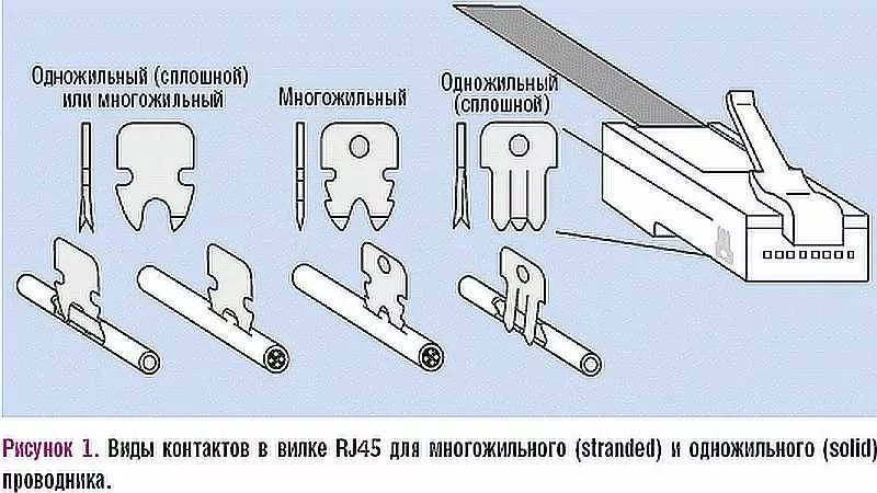

xvovanx писал(а):Было ощущение, что жилы в том кабеле были вообще алюминеподобные с медным напылением.
Это стандартная практика. https://technopoint.ru/product/efde11ae ... 305g-sale/
Раза в три дешевле медного.
А вообще, даже многие "профи"-сетевики не в курсе, что коннекторы бывают разные - для одножильного и многожильного кабеля. Различаются формой врезающихся частей контактов.
rj-45.jpeg (1298 просмотров) <a class='original' href='./download/file.php?id=168925&sid=0c8241e069c3b35a09d3c9239250cd27&mode=view' target=_blank>Загрузить оригинал (60.92 КБ)</a>
И если поставить не тот, то будет плохой контакт и прочие прелести.
Сообщения: 3310
Сергей Саныч писал(а):И если поставить не тот, то будет плохой контакт и прочие прелести
да, про эти отличия в коннекторах я знаю, но проблемы именно из-за кабелей, потому что даже используя LSA розетки алюминиево-медный(! как это придумали соединять несоединимое - медь и алюминий) провод окисляется в местах нарушения напыления меди при кроссировании в контакты LSA.
