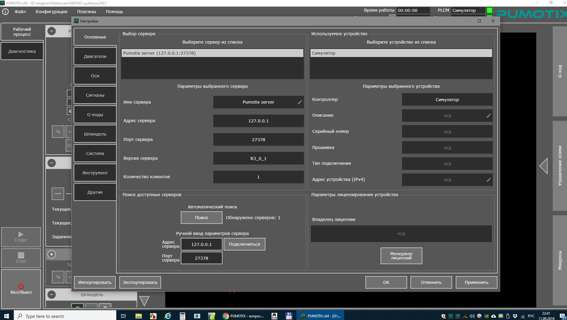

Вы, через WI-Fi работаете? (судя по скрину)

sivolap36 писал(а):Вы, через WI-Fi работаете? (судя по скрину)
С кем по wifi? С контроллером pumotix через ethernet кабель.
По wifi интернет.

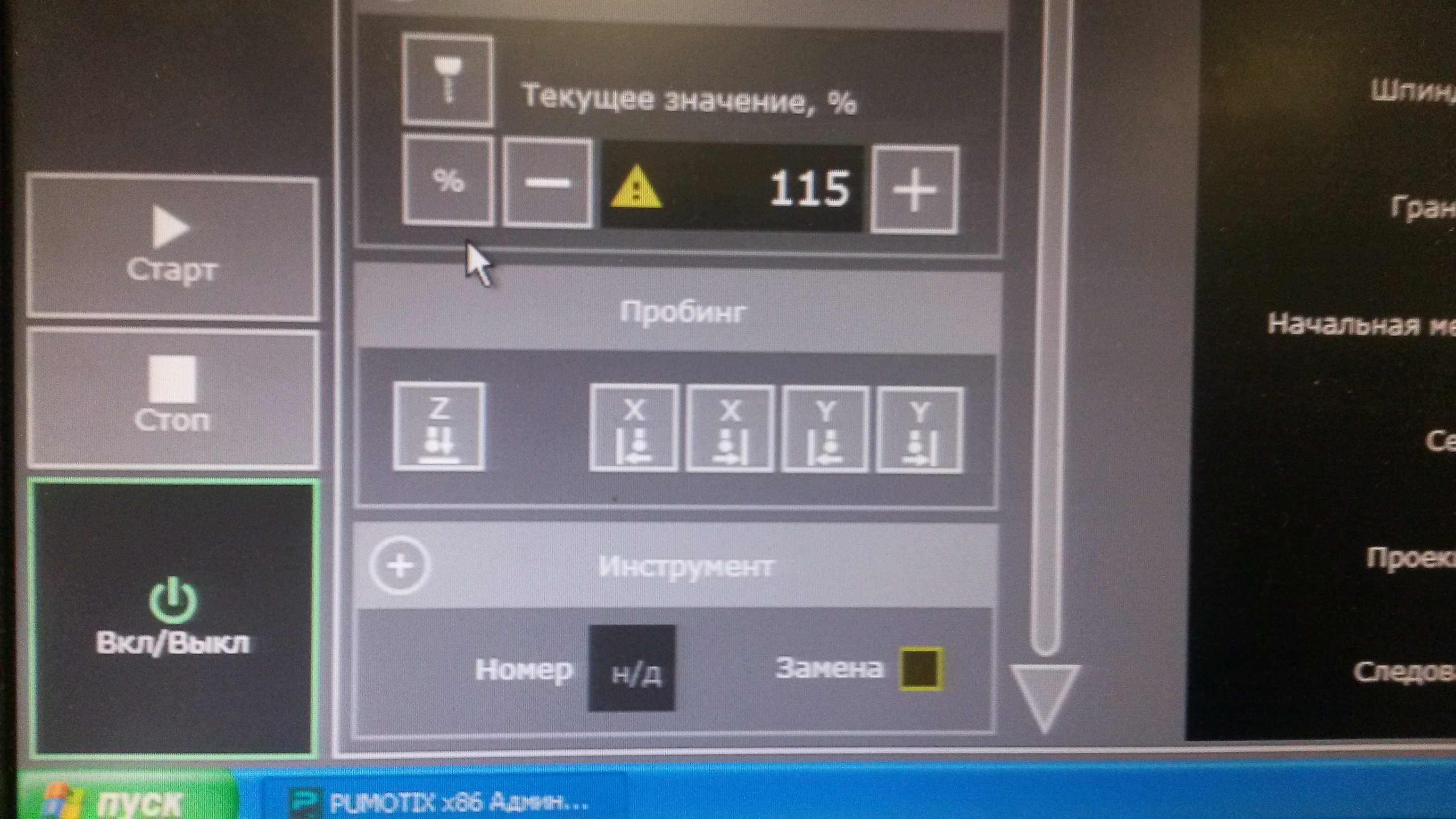

Здравствуйте. Подскажите пожалуйста, где настраиваются параметры пробинга?
20190917_094932.jpg (2711 просмотров) <a class='original' href='./download/file.php?id=168999&mode=view' target=_blank>Загрузить оригинал (2.2 МБ)</a>
pm_dev
Сообщения: 332
Зарегистрирован: 19 июл 2016, 09:40
Репутация: 93
Re: PUMOTIX – вопросы и ответы по системе ЧПУ
Сообщение pm_dev »
Morze писал(а):Здравствуйте. Подскажите пожалуйста, где настраиваются параметры пробинга?
Здравствуйте, ссылка на инструкцию для настройки пробинга http://doc.pumotix.com/pages/viewpage.a ... Id=5180693

Спасибо. Понял. Но это явно не то.
Подскажите, кто - нибудь работает с центроискателем? Интересует хоть один пример работы с макросом.

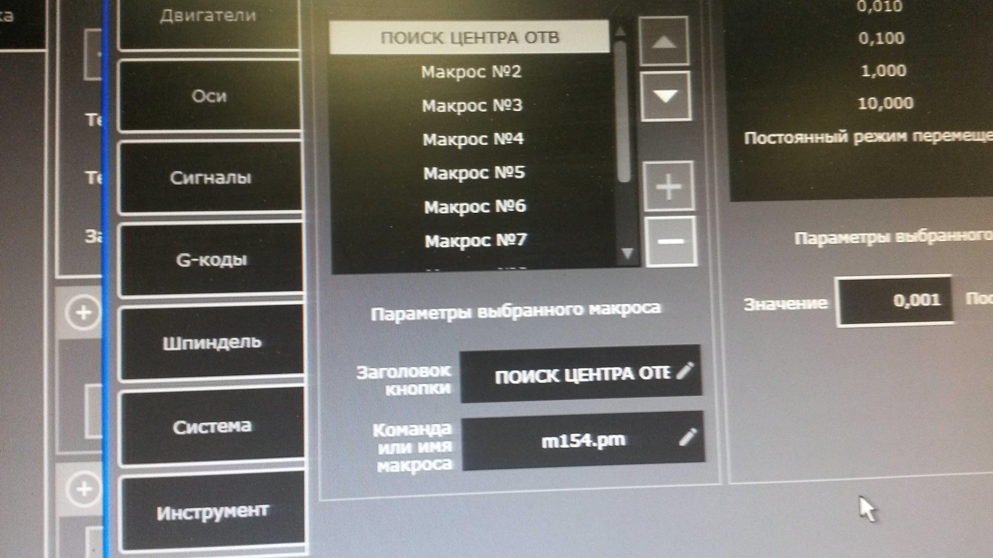

Спасибо. Но вылазит ошибка при нажатии на макрос: Unknown word where unary operation could be
Макрос прописал так:
20190917_130852.jpg (2669 просмотров) <a class='original' href='./download/file.php?id=169017&mode=view' target=_blank>Загрузить оригинал (2.81 МБ)</a>
20190917_130947.jpg (2669 просмотров) <a class='original' href='./download/file.php?id=169018&mode=view' target=_blank>Загрузить оригинал (2.32 МБ)</a>
pm_dev
Сообщения: 332
Репутация: 93
Сообщение pm_dev »
В поле "Команда или имя макроса" необходимо вводить m154 без .pm.
