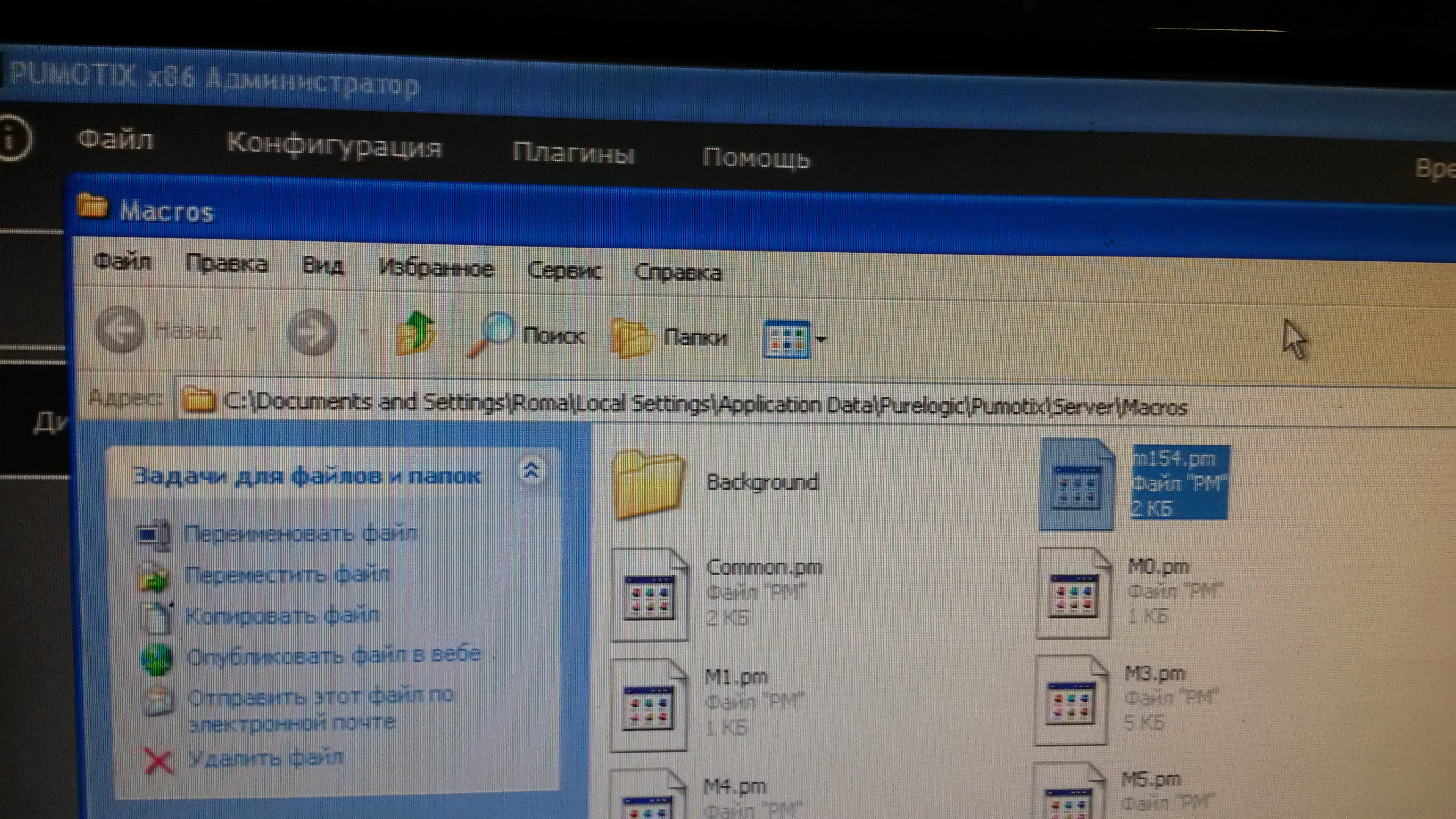

Спасибо. Но вылазит ошибка при нажатии на макрос: Unknown word where unary operation could be
Макрос прописал так:
20190917_130852.jpg (2639 просмотров) <a class='original' href='./download/file.php?id=169017&mode=view' target=_blank>Загрузить оригинал (2.81 МБ)</a>
20190917_130947.jpg (2639 просмотров) <a class='original' href='./download/file.php?id=169018&mode=view' target=_blank>Загрузить оригинал (2.32 МБ)</a>
pm_dev
Сообщения: 332
Зарегистрирован: 19 июл 2016, 09:40
Репутация: 93
Re: PUMOTIX – вопросы и ответы по системе ЧПУ
Сообщение pm_dev »
В поле "Команда или имя макроса" необходимо вводить m154 без .pm.
Команда разработчиков PUMOTIX и PUMOTIX CAM
