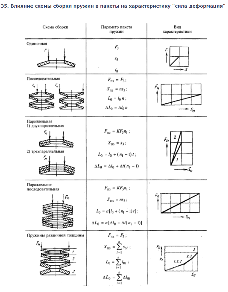

Почитал немного про тарельчатые пружины, но не всё понятно...
Где их купить и как их правильно подобрать?
Для моих целей нужно примерно ход 5-8 мм и как я понимаю это минимум 4 пары тарелки последовательно (относительно свойств пружины)
По усилию смотреть 25 кг? Так как их будет 8 шт, то это суммарно будет 200 кг.
Или же больше 100-200 кг? Так как схема наращивания увеличивает ход но уменьшает усилие.
И остался вопрос с типом для целей использовании подпружиненного шомпола. 2, или 4 тип?
Как расшифровать в таблице "Сила при деформации"? может кто на примере мне расшифровать? (я то догадываюсь, но сомневаюсь)
И при каком условии будет на пружине усилие F3?
Tar-Pruzhina.png (2808 просмотров) <a class='original' href='./download/file.php?id=168585&mode=view' target=_blank>Загрузить оригинал (202.04 КБ)</a>
Tar-Pruzhina type.png (2808 просмотров) <a class='original' href='./download/file.php?id=168587&mode=view' target=_blank>Загрузить оригинал (87.86 КБ)</a>
Tar-Pruzhina type 1.png (2807 просмотров) <a class='original' href='./download/file.php?id=168588&mode=view' target=_blank>Загрузить оригинал (102.22 КБ)</a>
ГОСТ 3057-90.pdf
(766.62 КБ) 271 скачивание
Пример:
250Н пружина
Диам. 20-10,2мм
деформ. - 0,65мм
На половину сжатая тарелка 0,5S3 дает 196Н и ход остается 0,325мм. Или будет меньше ход, так как в таблице 0,8S3 последнее значения
Т.е. мне таких тарелок нужно как минимум 20 шт. и ход будет у меня 6,5мм с усилием 196Н. (и выше при извлечении инструмента - 261Н и выше...)
Наверное проще всего установить 40 шт. и зажимать и разжимать на "свое" усмотрение... И тарельчатую пружину 250-500Н.
Верно?
Или я всё-таки "нолик" упустил в достижении 200 кг = 2000Н?
Последний раз редактировалось xenon-alien 06 сен 2019, 22:31, всего редактировалось 5 раз.

По пружинам не стесняйся спрашивать у продавцов, подскажут.

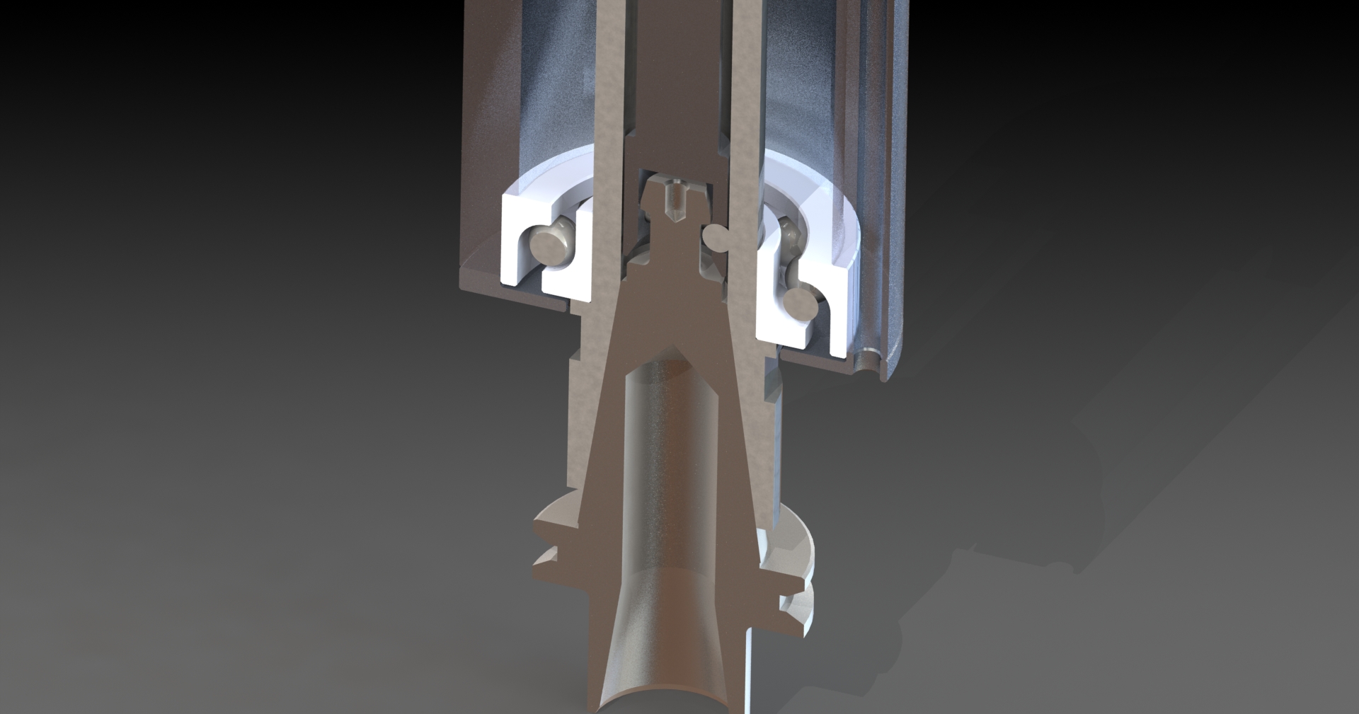

Примерно так получается. (точных параметров вала-удлинителя и конусов пока что не имею)
Ещё канавку под фиксирующие шарики не делал для освобождения инструмента. Шариков 5 шт. и Ф4 мм хватит?
Так же размышляю над тем, что бы пружину спрятать внутри вала с наружным диаметром 12-14 мм параллельно и последовательно для набора нужного усилия.
Подшипники 7004CA P5 GA (по идее без защиты-сальников, я в них не сильно разбираюсь; Р4 не стал покупать а то цена в 2 раза растет) и удлинитель C20-ER20A-150L заказал. Надеюсь, что не ошибся.
ATC Spindle - ISO20_001.JPG (2711 просмотров) <a class='original' href='./download/file.php?id=168642&mode=view' target=_blank>Загрузить оригинал (497.75 КБ)</a>
ATC Spindle - ISO20_002.JPG (2711 просмотров) <a class='original' href='./download/file.php?id=168643&mode=view' target=_blank>Загрузить оригинал (627.41 КБ)</a>
ATC Spindle - ISO20_003.JPG (2710 просмотров) <a class='original' href='./download/file.php?id=168644&mode=view' target=_blank>Загрузить оригинал (510.1 КБ)</a>
Позже прикину вариант с цанговым зажимом, как бы без держателя исо20.

В целом, все правильно. Только на шомполе нужен буртик, чтобы пружины упирались.
Re: Box-1 ЧПУ v2.0 +4 ось на Arduino RAMPS 1.4 380х480х180
john1987887 писал(а):на шомполе нужен буртик, чтобы пружины упирались.
Это не совсем понятно. Можно схемку, или ссылку на картинку?
Типа что-бы пружина не соскользнула с вала, или вверху нужна шайба для нажатия на пружину? (ещё не добрался, вверху будет резьба на шомполе, что бы фиксировать и задавать усилие сжатия при помощи шайбы и болта)
Сообщение NikolayUa24 »
Посмотри как тут сделано
ATC Phase One. ATC Phase Two. ATC Phase Three.
NikolayUa24 писал(а):Посмотри как тут сделано
Ссылки эти находил, но верхняя часть не понятна - фаза3...
И зачем там подшипник...?
2 болта и прочее...
Даже пружини никакой там не заметил..
xenon-alien писал(а): И зачем там подшипник...? 2 болта и прочее...
что бы разделить то что вращается с тем что не вращается, болты регулировка захвата шомпола.
Сообщение john1987887 »
xenon-alien писал(а):или вверху нужна шайба для нажатия на пружину?
Именно. В том виде, как сейчас, шомпол ничего не держит, он просто выскочит вниз.

Всё равно не понятно.
Шомпол торчит и вращается. При смене он останавливается и нажимается.
Оно и так физически раздельное... И зазор между ними.
вверху будет резьба на шомполе, что бы фиксировать и задавать усилие сжатия при помощи шайбы и болта. просто туда ещё руки не добрались...
Поправил и шомпол с болтом и канавку для выхода для шариков сделал.
Какой толщины желательна стенка для удержания шариков? 1.5-2мм достаточно? (внутр. Ф9 мм а наружный 12-13мм)
Продавец говорил, что полость в вале Ф11.04мм, так что может придется растачивать, а у меня даже нутромера нет...
Может кто подсказать недорогой комплект с Али? (а то одни цифровые попадаются...)
ATC Spindle - ISO20_002.JPG (2679 просмотров) <a class='original' href='./download/file.php?id=168649&mode=view' target=_blank>Загрузить оригинал (705.34 КБ)</a>
