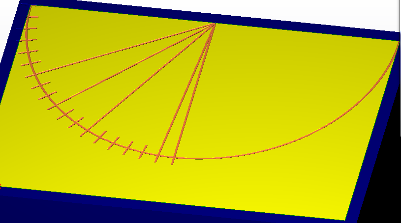

Здравствуйте, есть небольшой затык, не пойму в чем проблема.
Пытаюсь отгравировать на поверхности детали эскиз.
Штрихпунктирные линии почему-то не выходят - гравируются сплошными.
2019-09-06_14-40-11.png (4107 просмотров) <a class='original' href='./download/file.php?id=168575&mode=view' target=_blank>Загрузить оригинал (35.63 КБ)</a>
2019-09-06_15-05-21.png (4107 просмотров) <a class='original' href='./download/file.php?id=168576&mode=view' target=_blank>Загрузить оригинал (29.9 КБ)</a>
параметры gap менял...

ScrewDriver писал(а):Здравствуйте, есть небольшой затык, не пойму в чем проблема.
Они и не будут гравироваться пунктиром так как это вспомогательная геометрия типа ось , разметка, и так далее, чисто для ориентации но она такая же линия как и обычная только с помощью нее не льзя сделать вырез или бобышку!
Если ты нарисуешь этот пунктир отдельными строчками то будет тебе гравировать пунктир а не сплошняк

Re: SolidCAM
Сообщение ScrewDriver »
Frezer_PU писал(а): Если ты нарисуешь этот пунктир отдельными строчками то будет тебе гравировать пунктир а не сплошняк
понял, спасибо.
грусть конечно, придутся ручками пунктир шарашить и круговой его копировать.
Мой Ютуб канал.
Re: SolidCAM
ScrewDriver писал(а):Штрихпунктирные линии почему-то не выходят - гравируются сплошными
Потому, что это вектор имеющий начало и конец.
Если загрузить в Солид dxf, то он все линии (вектора) загружает отдельно. Может пригодиться. Но будет без привязки...
А в ином случае
ScrewDriver писал(а):ручками пунктир шарашить и круговой его
теражировать точку и короткую линию.
