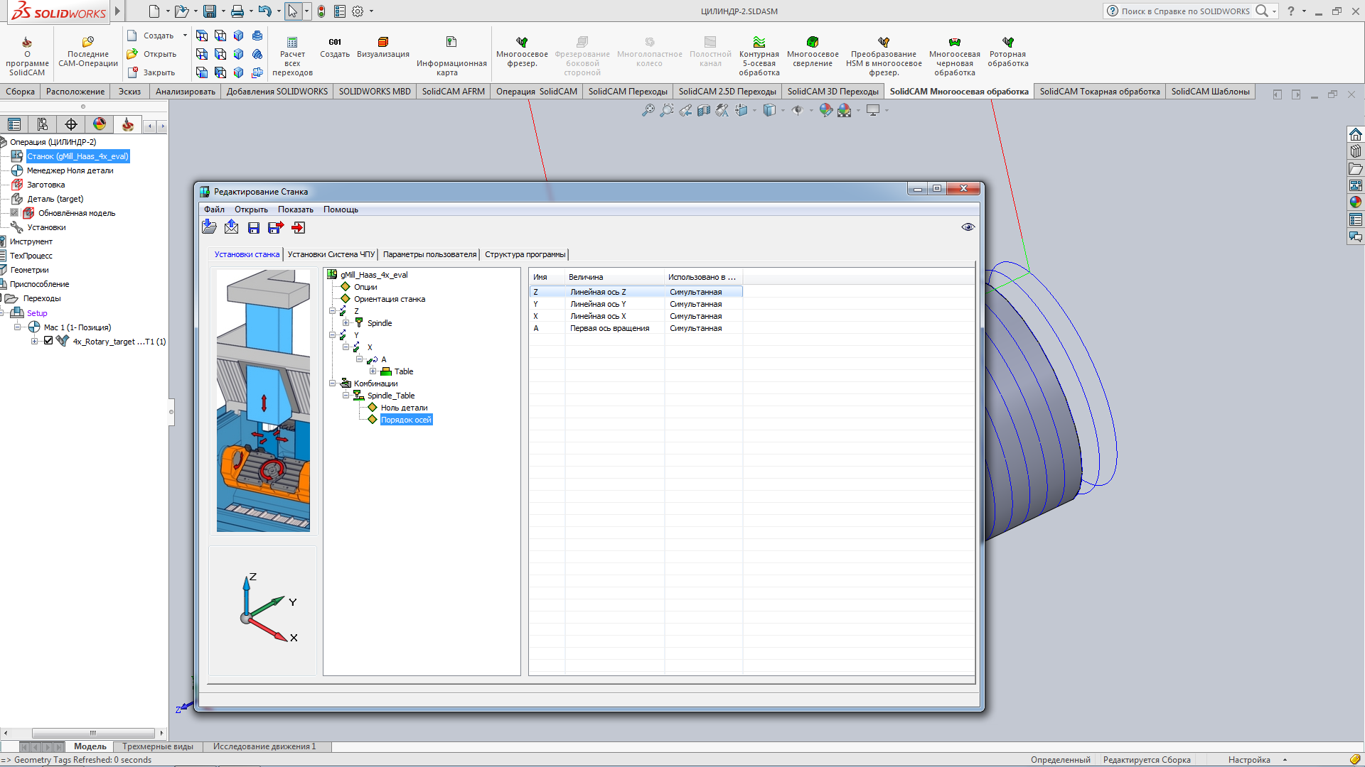

Хочу попробовать 4-осевой аймаш, при попытке выбора "многоосевая черновая обработка" дает ошибку "4-осевая обработка невозможна проверьте порядок осей Spindle_Table комбинации в вашей Machine_ID".
При этом роторную строит вполне нормально.
Гугл про эту ошибку ничего не знает.
Пост стандартный - gMill Haas 4x eval.
Что я делаю не так?
