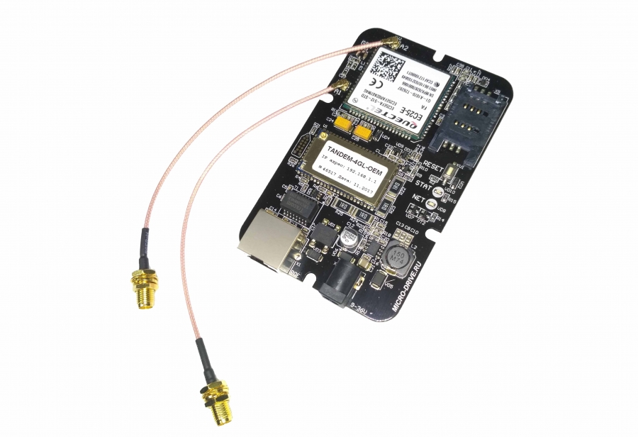

такой вопросик...кто нить , использует вот такой роутер российского производства Роутер MICRODRIVE TANDEM-4GL-OEM-1 ? а то сегодня купил полную безлимитку на год от мегафонычей, но пока засунул симку в старый юсб модем а он ток 20 мегабит даёт...а хочется 100 :cheesy:
786.jpg (1069 просмотров) <a class='original' href='./download/file.php?id=168539&mode=view' target=_blank>Загрузить оригинал (231.42 КБ)</a>
e3372h стоит вдвое дешевле (или в четверо, если только для мегафона) и 150Mbit/s осиливает...

UAVpilot писал(а):e3372h стоит вдвое дешевле (или в четверо, если только для мегафона) и 150Mbit/s осиливает...
да я хочу его на крышу в антенну засунуть и по ethernet к компу, там пишут что при таком подключении и доп питание не нужно...а то сейчас 5-ти метровый юсб кабель и модем на чердаке , но часто разрыв связи происходит :thinking:
