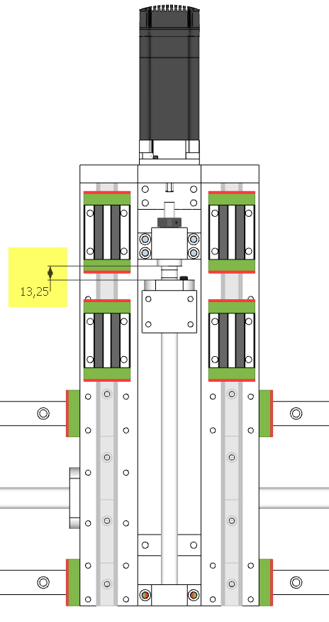

Какое минимальное растояние от ШВП гайки до опоры с подшипниками?
Hugo
Сообщения: 1369
Репутация: 303
Re: Переделка фрезера по дереву (рабочее поле 2500х1250мм)
Сообщение Hugo »
Mamont писал(а):Какое минимальное растояние от ШВП гайки до опоры с подшипниками?
примерно, 13мм... но я тавотницы для смазки не учел (+ у меня двойные уплотнители на каретках), наверное будет примерно 20мм...
2019_09_04 21-15.jpg (3067 просмотров) <a class='original' href='./download/file.php?id=168512&sid=7fba906281f80b627bb3b0574b1babf7&mode=view' target=_blank>Загрузить оригинал (102.81 КБ)</a>
И нижнее положение:
примерно 35мм
2019_09_04 21-22.jpg (3066 просмотров) <a class='original' href='./download/file.php?id=168513&sid=7fba906281f80b627bb3b0574b1babf7&mode=view' target=_blank>Загрузить оригинал (96.82 КБ)</a>
И ось Х
~ 51мм и 235мм
2019_09_04 21-37.jpg (3062 просмотра) <a class='original' href='./download/file.php?id=168514&sid=7fba906281f80b627bb3b0574b1babf7&mode=view' target=_blank>Загрузить оригинал (325.7 КБ)</a>
Общий вид (некоторые детали еще не дорисованы)
2019_09_04 21-41 (8).jpg (3062 просмотра) <a class='original' href='./download/file.php?id=168515&sid=7fba906281f80b627bb3b0574b1babf7&mode=view' target=_blank>Загрузить оригинал (387.43 КБ)</a>

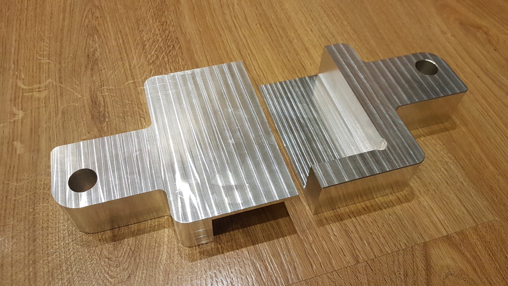

Опоры винтов ШВП (такой дизайн кронштейнов родился у меня в голове :thinking: ) Толщина кронштейна 40мм.
Opory SVP ESKIZ.jpg (2256 просмотров) <a class='original' href='./download/file.php?id=169611&sid=7fba906281f80b627bb3b0574b1babf7&mode=view' target=_blank>Загрузить оригинал (459.82 КБ)</a>
Пока работа не окончательная...
Oopa SVP 1.jpg (2256 просмотров) <a class='original' href='./download/file.php?id=169608&sid=7fba906281f80b627bb3b0574b1babf7&mode=view' target=_blank>Загрузить оригинал (395.3 КБ)</a>
Oopa SVP 2.jpg (2256 просмотров) <a class='original' href='./download/file.php?id=169609&sid=7fba906281f80b627bb3b0574b1babf7&mode=view' target=_blank>Загрузить оригинал (267.17 КБ)</a>
Oopa SVP 3.jpg (2256 просмотров) <a class='original' href='./download/file.php?id=169610&sid=7fba906281f80b627bb3b0574b1babf7&mode=view' target=_blank>Загрузить оригинал (296.46 КБ)</a>
