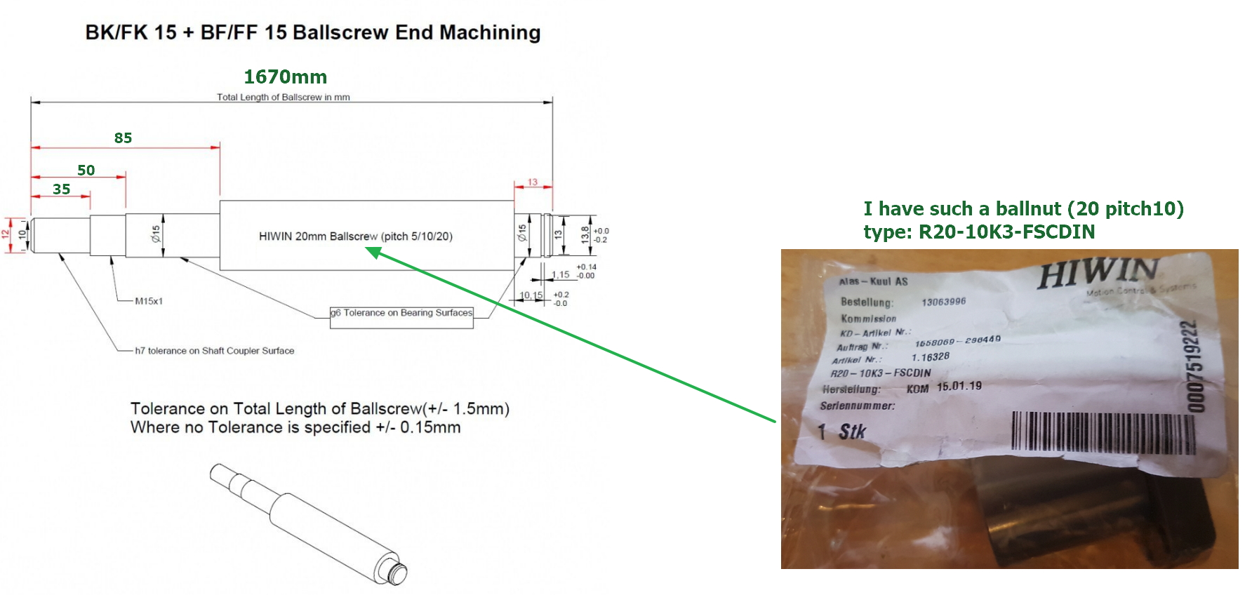

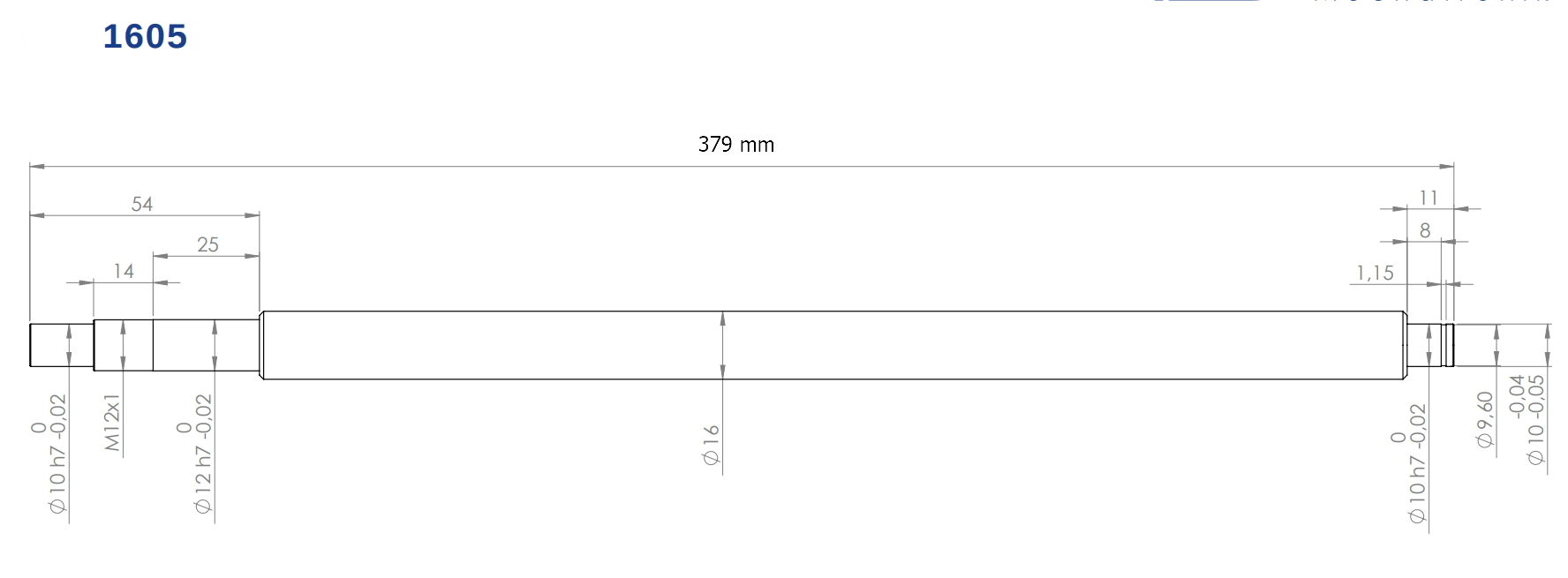

Кто может подсказать, где можно купить швп hiwin с расточкой концов, или аналог не уступающий по качеству? Желательно, кто отправляет в Европу (Эстония).
так как выше писал, у меня на стороне не получилось расточить качественно + винт изогнут (колбасит)... Вот проблемма нарисовалась - не знаю как решить. У нас тут вообще ничего из CNC механики купить нельзя - выбор почти НОЛЬ.
Представитель Hiwin сделал ценовое предложение мне на 2 швп (думал в дополнение к проблемной швп, поменять сразу и швп на оси Z):
1) ШВП 1605 + гайка (379мм общая длина швп винта)
1605_NEW-DIMENCIONS_HIWIN.jpg (3318 просмотров) <a class='original' href='./download/file.php?id=168510&mode=view' target=_blank>Загрузить оригинал (83.13 КБ)</a>
R16-05T3-FSIDIN-314-379-0,052
thread direction right
lead accuracy 52µm / 300 mm
acc. to drawing : 1605_NEWDIMENCIONS_HIWIN.jpg
Type of Nut R16-05T3-FSIDIN
backlash max. 0,04 mm
Dimensions acc. HIWIN Catalogue
ЦЕНА 345.- eur + НДС 20% = 414 евро
2) ШВП 2010 + гайка (гайка у меня есть, но hiwin сказали, что они растачивают и поставляют только с гайкой в паре...)
(1670мм общая длина швп винта)
Hiwin 2010.jpg (3318 просмотров) <a class='original' href='./download/file.php?id=168511&mode=view' target=_blank>Загрузить оригинал (517.15 КБ)</a>
R20-10K3-FSCDIN-1572-1670-0,052
acc. to drawing : Hiwin 210.jpg
Type of Nut R20-10K3-FSCDIN
Цена 575.- eur + НДС20% = 690 евро
Цена меня очень порадовала! 1104 евро за 2 швп - я в шоке. Подсобите, какие еще есть варианты? Где купить с гарантией качественной обработки?

Попробую токарю на нормальном станке подсунуть 1605 винт с просьбой проточить посадку под подшипник 12мм...
На жидком китайском токарнике JET проточить мне нормально не удавалось, торец был завален, а диаметр прослаблен
Если и у него не получится, рекомендую сделать вместо уменьшить 12ш8 до 10ш8

мне в DamenCNC сразу сказал, что диаметр 16 швп винта, при расточке Hiwin швп под упорный подшипник на диам. 12мм - не самый лучший вариант, т.к. он остается еще в закаленном слое металла, а вот 10мм - это уже в мягком металле, поэтому качество расточки будет выше.
Проблема только в том, что упорный блок с отверстием 12мм (качество C3) я уже купил...

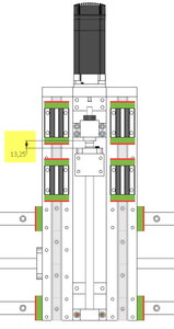

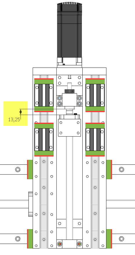

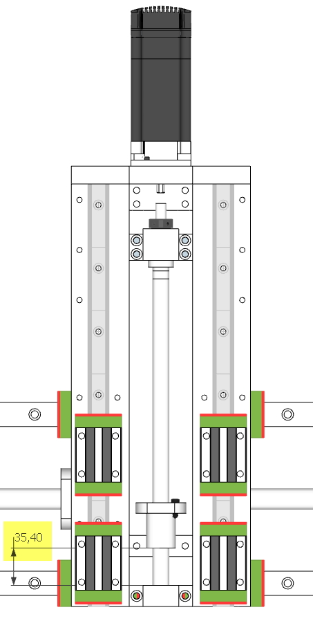

Какое минимальное растояние от ШВП гайки до опоры с подшипниками?
Hugo
Сообщения: 1369
Репутация: 303
Re: Переделка фрезера по дереву (рабочее поле 2500х1250мм)
Сообщение Hugo »
Mamont писал(а):Какое минимальное растояние от ШВП гайки до опоры с подшипниками?
примерно, 13мм... но я тавотницы для смазки не учел (+ у меня двойные уплотнители на каретках), наверное будет примерно 20мм...
2019_09_04 21-15.jpg (3289 просмотров) <a class='original' href='./download/file.php?id=168512&mode=view' target=_blank>Загрузить оригинал (102.81 КБ)</a>
И нижнее положение:
примерно 35мм
2019_09_04 21-22.jpg (3288 просмотров) <a class='original' href='./download/file.php?id=168513&mode=view' target=_blank>Загрузить оригинал (96.82 КБ)</a>

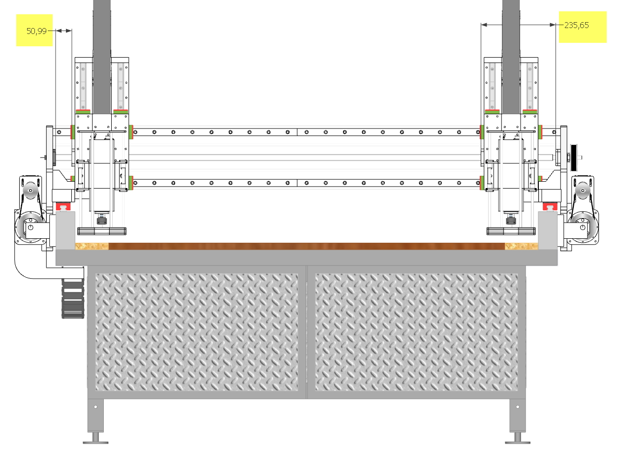

И ось Х
~ 51мм и 235мм
2019_09_04 21-37.jpg (3284 просмотра) <a class='original' href='./download/file.php?id=168514&mode=view' target=_blank>Загрузить оригинал (325.7 КБ)</a>

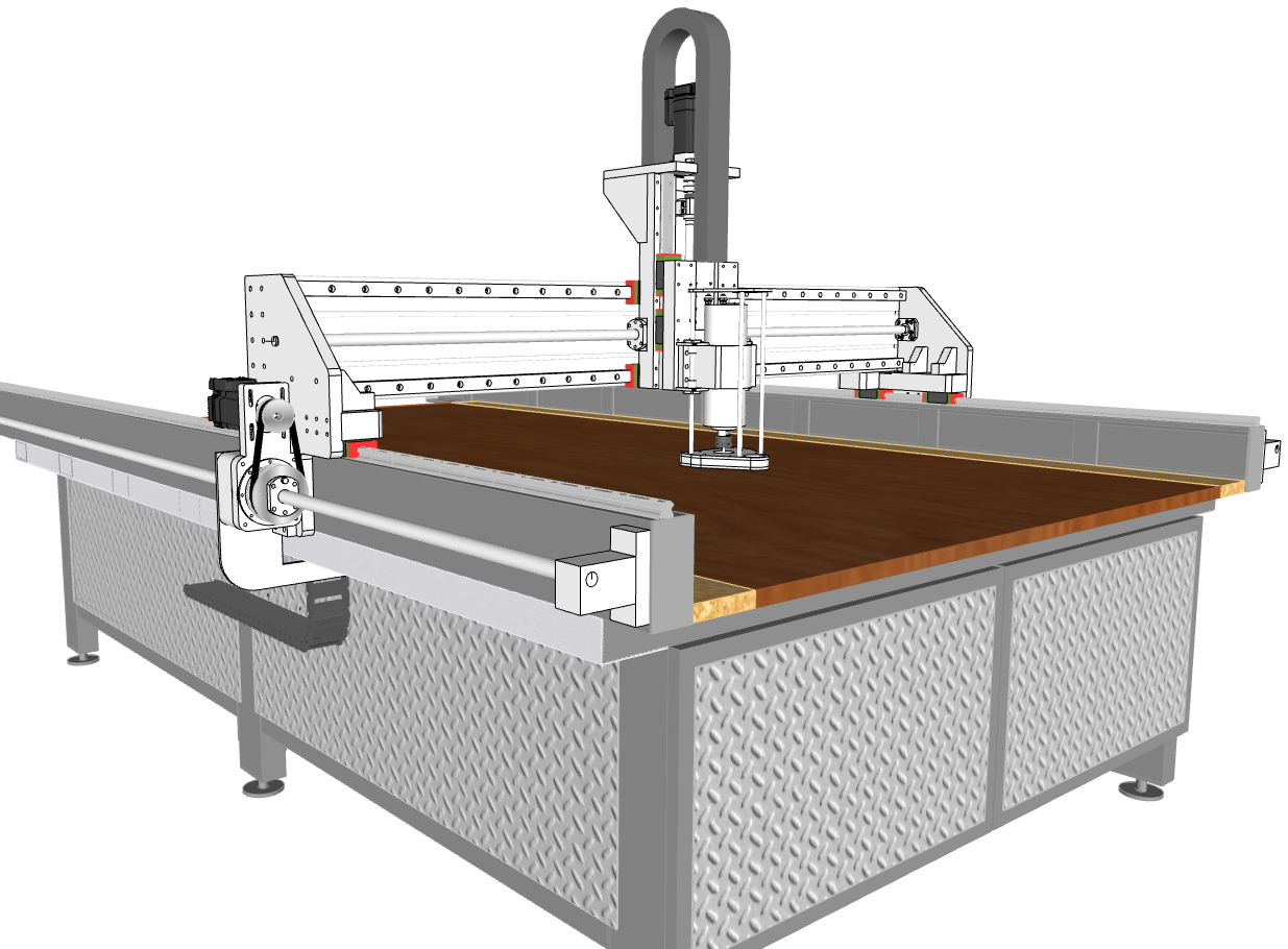

Общий вид (некоторые детали еще не дорисованы)
2019_09_04 21-41 (8).jpg (3284 просмотра) <a class='original' href='./download/file.php?id=168515&mode=view' target=_blank>Загрузить оригинал (387.43 КБ)</a>

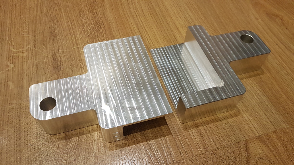

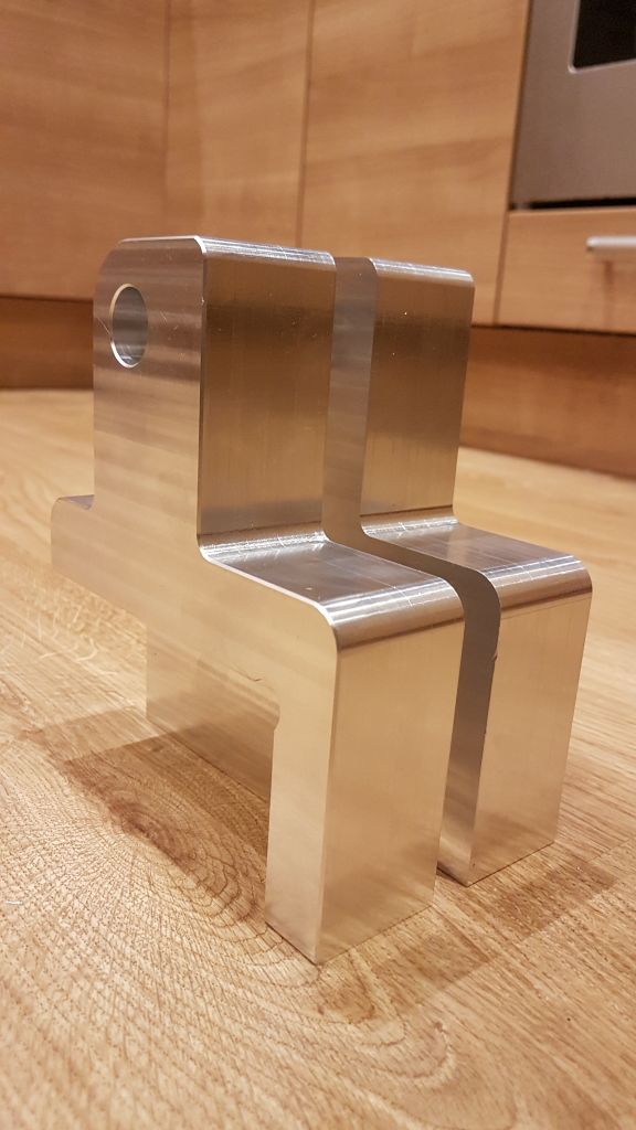

Доделываю потихоньку механику станка... (не без глюков Mach3..., через пару часов отпишусь)

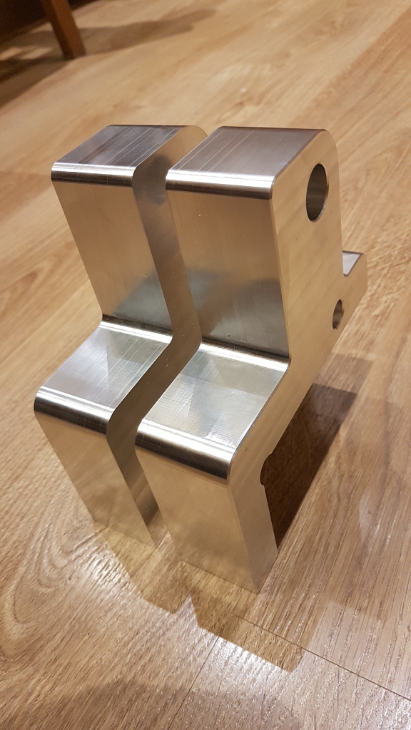

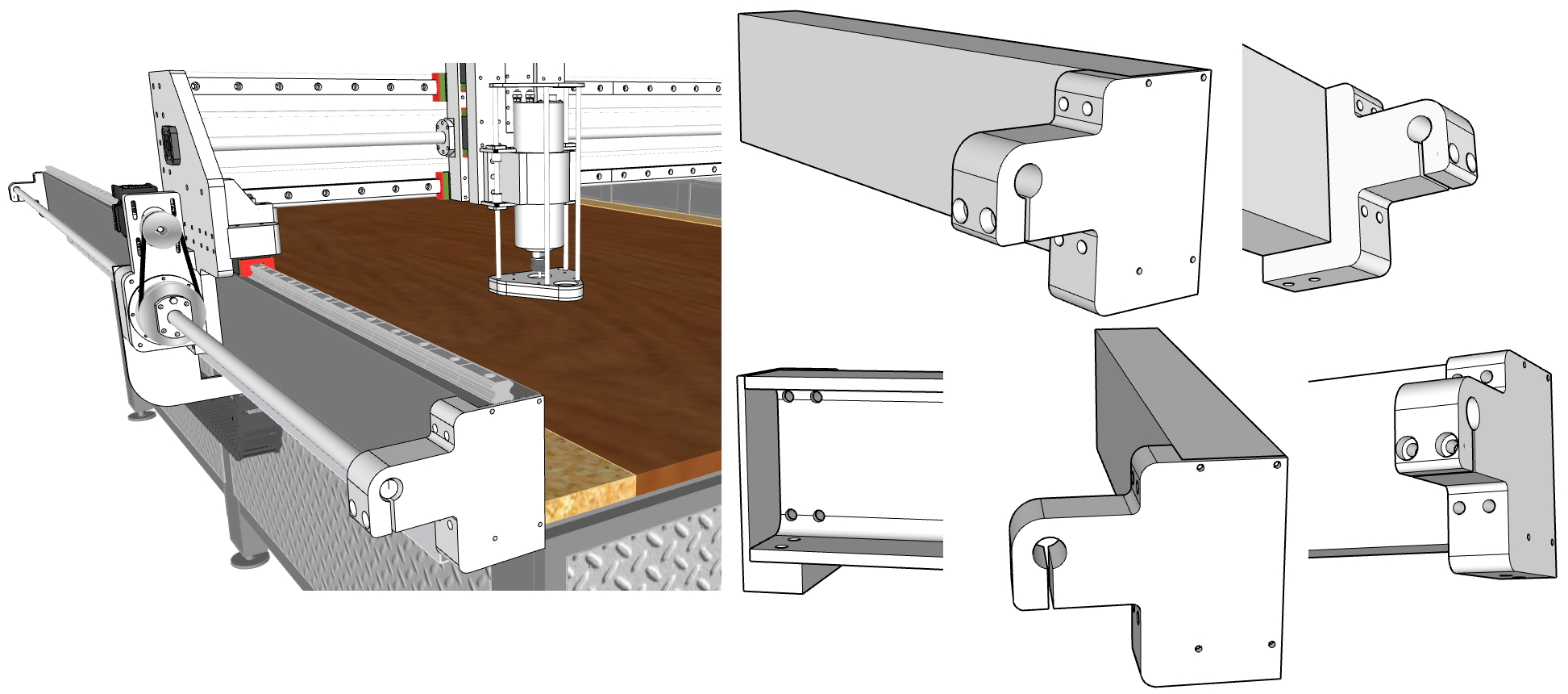

Опоры винтов ШВП (такой дизайн кронштейнов родился у меня в голове :thinking: ) Толщина кронштейна 40мм.
Opory SVP ESKIZ.jpg (2478 просмотров) <a class='original' href='./download/file.php?id=169611&mode=view' target=_blank>Загрузить оригинал (459.82 КБ)</a>
Пока работа не окончательная...
Oopa SVP 1.jpg (2478 просмотров) <a class='original' href='./download/file.php?id=169608&mode=view' target=_blank>Загрузить оригинал (395.3 КБ)</a>
Oopa SVP 2.jpg (2478 просмотров) <a class='original' href='./download/file.php?id=169609&mode=view' target=_blank>Загрузить оригинал (267.17 КБ)</a>
Oopa SVP 3.jpg (2478 просмотров) <a class='original' href='./download/file.php?id=169610&mode=view' target=_blank>Загрузить оригинал (296.46 КБ)</a>

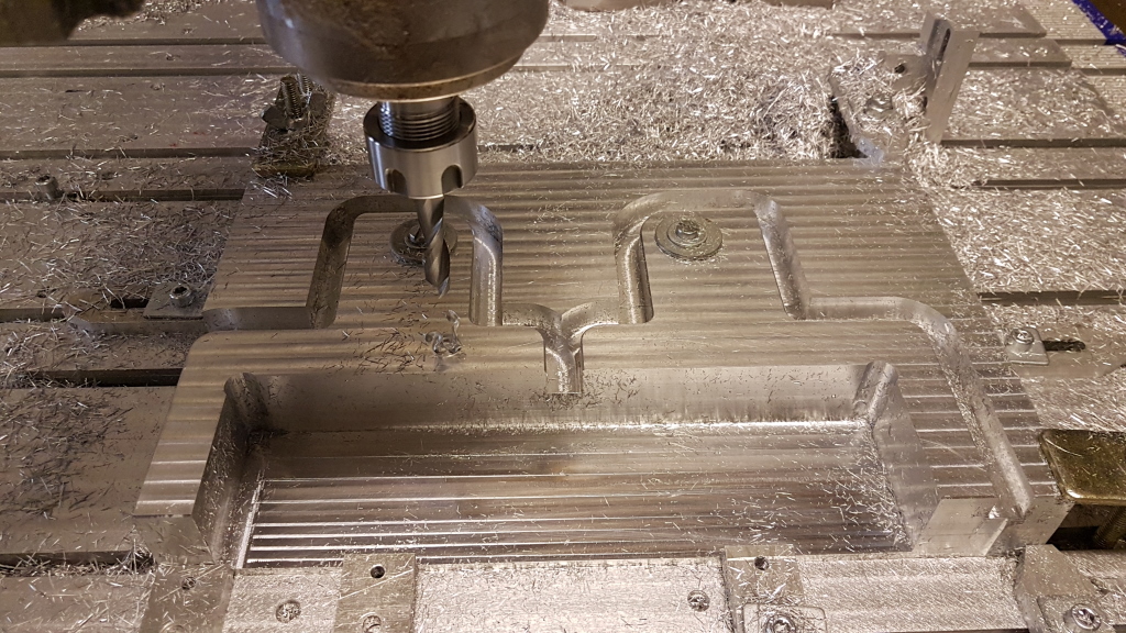

Сообщения: 4510
А на чем пилишь?
Hugo
Сообщения: 1369
Репутация: 303
Сообщение Hugo »
sima8520 писал(а):А на чем пилишь?
Станок от ProfCNC 900x600x200

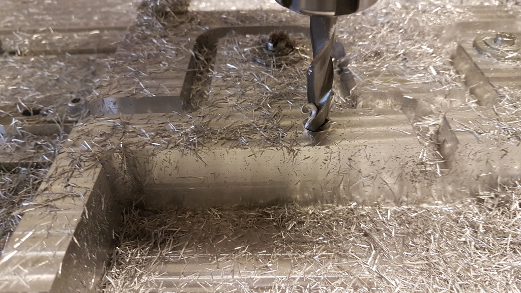

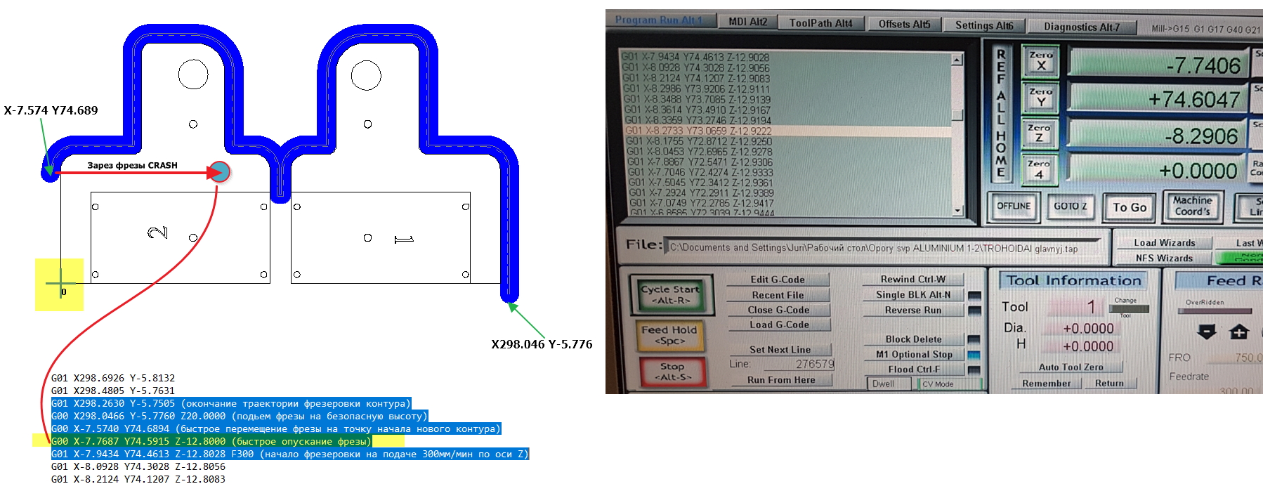

Кто может мне разъяснить, что за глюки с MACH3? :pssdoff:
фрезерую деталь - все ОК, заканчивает фрезировать 1-ый контур (13мм по Z за проход снял) и на переходе фрезы в начало контура для нового прохода чтобы еще снять 13мм (40мм общая толщина заготовки)...
но в этот момент поднимает фрезу на безопасную высоту и при холостом переезде тыкается фрезой в деталь :thinking:
CRASH 2.jpg (2430 просмотров) <a class='original' href='./download/file.php?id=169617&mode=view' target=_blank>Загрузить оригинал (412.13 КБ)</a>
CRASH 3.jpg (2430 просмотров) <a class='original' href='./download/file.php?id=169618&mode=view' target=_blank>Загрузить оригинал (453.34 КБ)</a>
Начинаю смотреть, в чем дело? - в управляющей программе косяков вроде не обнаружил (фото приложил, данные окна Mach после аварии и уход моторов в alarm), но MACH3 почему-то ноль детали изменил во время цикла фрезеровки, и фреза пошла как и указывала программа, но ноль детали был программой изменен!!! Поэтому деталь немного пострадала... (шпиндель наверное немного охренел от мгновенной остановки)
CRASH 1.jpg (2430 просмотров) <a class='original' href='./download/file.php?id=169616&mode=view' target=_blank>Загрузить оригинал (803.44 КБ)</a>
Потом, я перегрузил комп, перегрузил станок, отправил станок в НУЛИ, и по фото машинных координат нашел ноль детали (совпал ноль идеально), запустил туже программу с середины...
И опять, после прохода контура (время одного прохода - 1 час), при переезде на начало контура для прохождения последнего прохода, опять фреза тыкается в туже дырку, что и в первый раз!!! и опять CRASH
и опять ноль детали был сбит...
Прога весит ~ 20мб
Потом делал управляющую программу в другой КАД программе, одним словом - дорезал деталь до конца, глюков больше не было...
MACH3 пришел со станком, не совсем честная лицензия там - как мне кажется...
PS! как то раз тоже было, фреза ни с того не сего зарезала материал и станок тормознул, хорошо, что тогда заготовка не пострадала.
ЧТО ЗА ХЕРНЯ???? кто знает в чем проблема? Как то боязно теперь фрезировать, боюсь заготовку запороть...

Сообщение hmnijp »
было такое, когда комп старый глючил.
В общем у вас, скорее всего, пропуски шагов(срыв генерации шагов) во время переходов, когда скорость максимальная одновременно по нескольким осям = частота генерации большая, и малейшая помеха/задержка в импсульсах сбивает ритм так сказать.
Что за комп? какая система и как настроена? какая частота в маче установлена?
У меня проблема ушла, когда сменил мать на одноплатник j1900. Там и в линуксе джиттер отличный, и в маче стабильно стало.
а так - убавляйте частоту, возможно выкручена больше чем комп может дать, в биосе отключайте всё что можно по энергосбережению, а так же ненужные устройства типо звуковой, лан и тд.. в винде тоже всякие энергосберегающие штуки вырубать, вроде засыпания/отключения устройств(лан,усб, жд) при бездействии Либо это банальная проблема с самими шаговиками - слишком большая скорость. или у вас на этом станке сервы? Ну или координальный вариант - нормальный контроллер с плис/хардварным генератором имульсов.
Hugo
Сообщения: 1369
Репутация: 303
Сообщение Hugo »
hmnijp писал(а):было такое, когда комп старый глючил.
В общем у вас пропуски шагов(срыв генерации шагов) во время переходов, когда скорость максимальная одновременно по нескольким осям = частота генерации большая, и малейшая помеха/задержка в импсульсах сбивает ритм так сказать.
Моторы серво-шаговые или шаговые с энкодером
hmnijp писал(а):Что за комп? какая система и как настроена? какая частота в маче установлена?
Чистый ноутбук, WIN 95. Отдельная плата 200hz, Nvum ethernet
Я использовал трохоидальную стратегию фрезеровки (т.к. заглубление 40мм...). Моторы пропустить шаги не могут, они или обратно с играют, или уйдут в alarm...
да и 2 раза одинаковых сбоев врятли может быть, если фреза тыкается в одно и тоже место...
