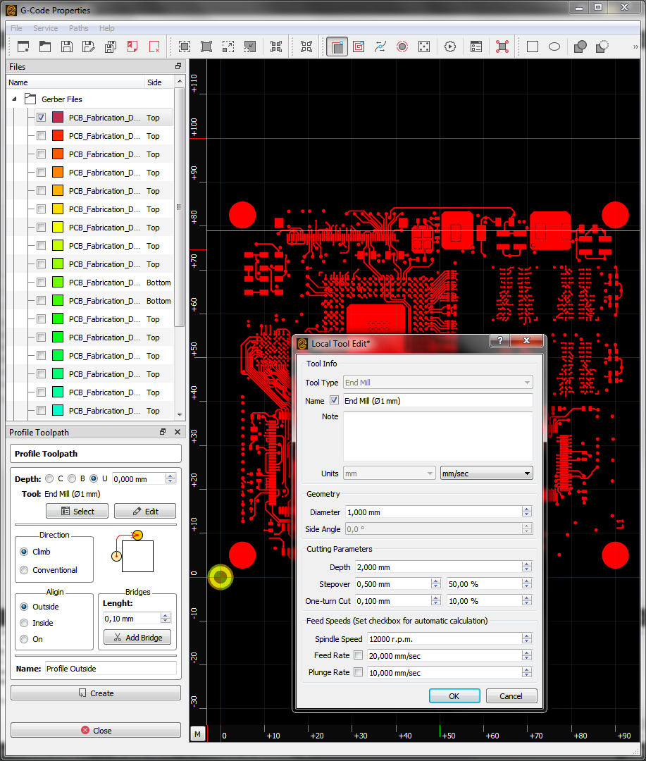

maga_ges писал(а):И еще программа вылетает постоянно. Система виндовс 10.
Проще файл гербера на котором падает и скриншот как внизу с параметрами инструмента(ов) и создаваемой УП в ЛС присылать тогда будет продуктивнее. А то не понятно что, где, когда, почему. Я не Ванга.
Снимок.PNG (4596 просмотров) <a class='original' href='./download/file.php?id=168270&sid=3ed394477217b288cf1a60c8b78c23ab&mode=view' target=_blank>Загрузить оригинал (182.74 КБ)</a>
maga_ges писал(а):Что я делаю не так, как бы я не пробовал, все равно контур фрезеруется и с внутри и снаружи.

volatile писал(а):PS: скачал 7.7.6 При обрезке RAW по контуру работает только "On". "Outside" и "Inside" пишет The tool doesn`t fit in the Working items! Файлы те-же, раньше такого не было.
По пути лечения вылетов что-то сломалось, залил обнову, теперь должно работать.
iMaks-RS писал(а):Косячок.. во время генерации G-Code не указывает после M3 памаретр оборотов S.. в итоге шпиндель пытается расскрутиться, останавливается.. и тишина.. ни каких движений.
Добавил, укажите в настройках после М3.
