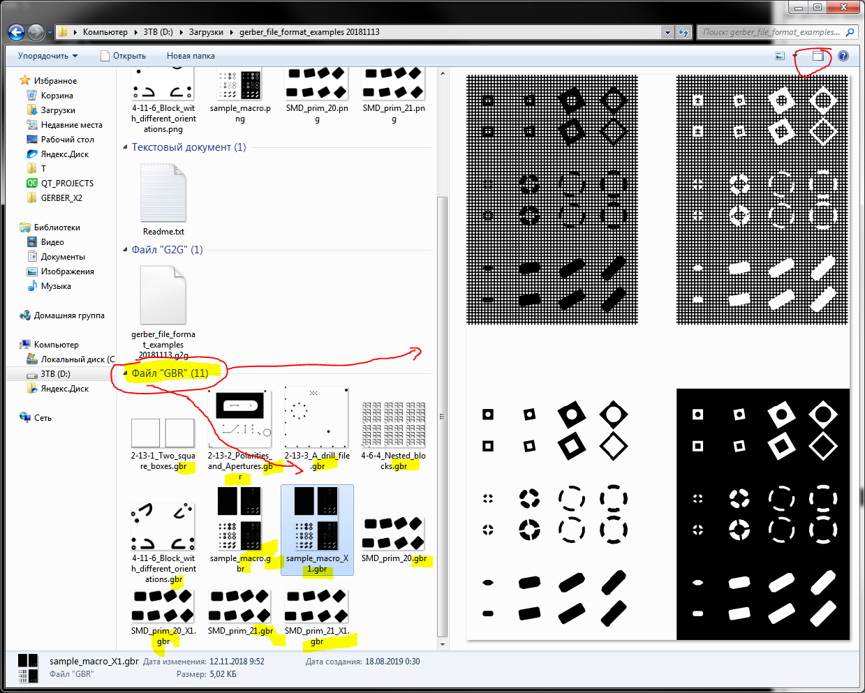

FlatCam 8.93 крашиться при открытии любых файлов
CopperCam 23/04/18 - без проблем открывает все файлы, только вот совпдают с рисунками только 3 файла: 2-13-1/2-13-3

+ Дюймовые линейки и рулетка.
+ По Alt прилипание к сетке.
iMaks-RS писал(а):3 файла: 2-13-1/2-13-3
А там из нового ни чего нет по формату все до 2018ой ревизии.

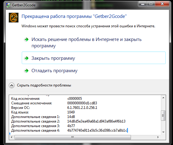

Добрый вечер. Скачал программу а она не устанавливается. Через секунду выдает прекращена работа программы.У меня Windows 7. С какими операционками она работает и что может быть? Что нужно сделать чтобы установить программу?

Выдает такую запись

василич1 писал(а):Выдает такую запись
Из этого скриншота не понятна проблема, описания не видно, какая ошибка и в каком модуле, не понятно. Возможно у вас редиска 2017ых плюсов не стоит (лежит в архиве).

Скачал программу распаковал устанавливаю С++2017 потом на ехе шник и выдается картина как на вложении после нажатия на отладить программу выдается такая запись

василич1 писал(а):Скачал программу распаковал устанавливаю С++2017 потом на ехе шник и выдается картина как на вложении после нажатия на отладить программу выдается такая запись
Мне такое надо
Снимок.PNG (3306 просмотров) <a class='original' href='./download/file.php?id=168117&sid=e78aaf45978dc0b9101585546d86f0bd&mode=view' target=_blank>Загрузить оригинал (107.27 КБ)</a>
Описание из окна копипастом.
Описание:
Ошибка привела к остановке взаимодействия программы с Windows.

Добрый вечер. Эта вся запись .
гербер 3.png (3277 просмотров) <a class='original' href='./download/file.php?id=168143&sid=e78aaf45978dc0b9101585546d86f0bd&mode=view' target=_blank>Загрузить оригинал (49.62 КБ)</a>
гербер 4.png (3277 просмотров) <a class='original' href='./download/file.php?id=168144&sid=e78aaf45978dc0b9101585546d86f0bd&mode=view' target=_blank>Загрузить оригинал (48.48 КБ)</a>
Сообщения: 3653
Re: Grber2GCode (фрезеровка печатных плат на ЧПУ)
Это скорее всего на компьютере библиотека с драйверами OpenGL поломана у тебя... Надо пробовать драйвера переустанавливать на видео. Она вроде как с драйвером AMD поставляется.
