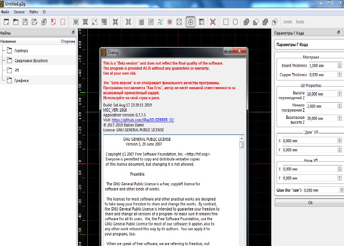

Добрый вечер. Скачал программу а она не устанавливается. Через секунду выдает прекращена работа программы.У меня Windows 7. С какими операционками она работает и что может быть? Что нужно сделать чтобы установить программу?

василич1 писал(а):Скачал программу а она не устанавливается. Через секунду выдает прекращена работа программы.
Прям специально только что скачал:
G2G_X86.zip
21.7 MB (у меня семёрка 32 битная).
Распаковал. В папке запустил Getber2Gcode.exe. Файервол запросил разрешение на изменение программой ключа реестра - разрешил. После этого программа запустилась (она не устанавливается). Версия 7.7.5

василич1 писал(а):Выдает такую запись
Из этого скриншота не понятна проблема, описания не видно, какая ошибка и в каком модуле, не понятно. Возможно у вас редиска 2017ых плюсов не стоит (лежит в архиве).
