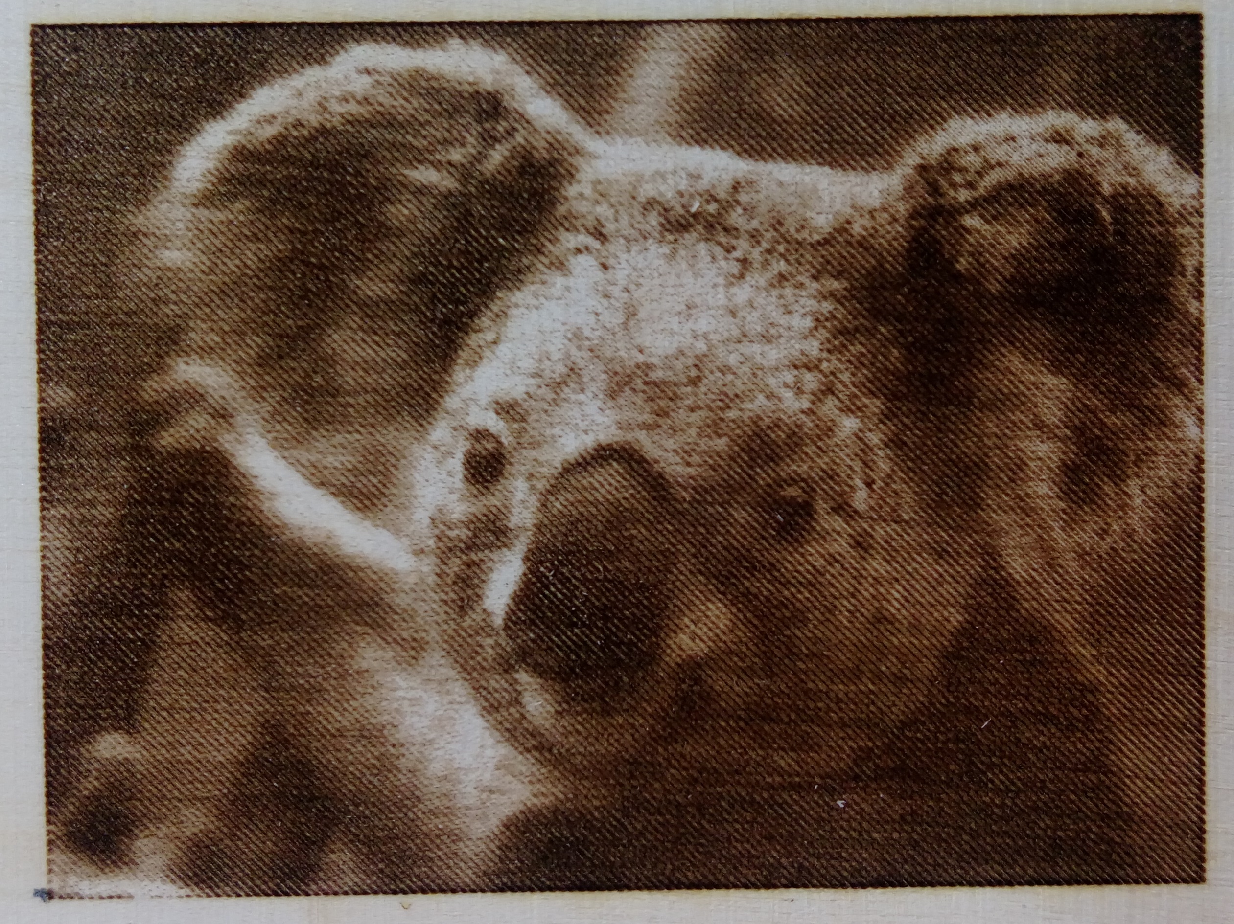

Мои пробы в гравировке в оттенках серого но на самом деле в оттенках коричневого .
Мощность лазера примерно от 0.3 до 1.7W.
grayscale1.jpg (6257 просмотров) <a class='original' href='./download/file.php?id=168132&mode=view' target=_blank>Загрузить оригинал (603.44 КБ)</a>
grayscale.jpg (6257 просмотров) <a class='original' href='./download/file.php?id=168133&mode=view' target=_blank>Загрузить оригинал (1.3 МБ)</a>
koala.jpg (6257 просмотров) <a class='original' href='./download/file.php?id=168134&mode=view' target=_blank>Загрузить оригинал (1.9 МБ)</a>
Koalagray.jpg (6257 просмотров) <a class='original' href='./download/file.php?id=168136&mode=view' target=_blank>Загрузить оригинал (289.25 КБ)</a>
Сообщения: 4510
Re: ЧПУ на сварной раме.
"Шпиндель" будет рад))))
