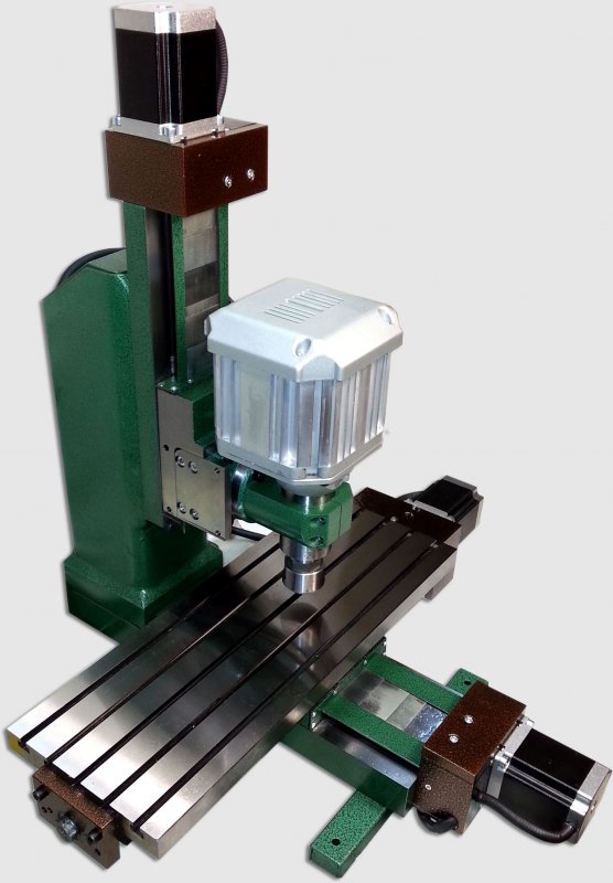

Из готовых консольных станков нашел реабин Г2 - т.е. это практически по конструкции вертикальный сверлильный станок с крестовинными тисками, только на всех осях двигатели..
Правильно я понимаю основную идею этого типа станков?
Заявлена высота 600мм и подача Z 160мм, но ничего не сказано про макс высоту заготовки и вынос оси фрезы. Рабочее поле 150х400, значит ось фрезы где-то 75мм - маловато будет.
Но пишут,что "Кронштейн шпиндельной головки может устанавливаться как спереди штатива, так и сбоку, при этом сама головка может поворачиваться на +180°. Кроме того, возможна установка шпинделя через вставки на каретку Z-координаты, что увеличивает "вылет шпинделя".
Станина в этой модели похоже литая из чугуна..
Еще надо как-то придумать как саму деталь крепить на столе..

elsifer писал(а):Из готовых консольных станков нашел реабин Г2 - т.е. это практически по конструкции вертикальный сверлильный станок с крестовинными тисками, только на всех осях двигатели..
Этот станок не для ваших задач.
Станки реабин четко соответствуют своим названиям. "Г" оно и в африке Г. Не берите их!

По сути можно смотреть на того же "бомжа", только сделать нижнюю часть длинее на 150 мм и винт сместить на эти же 150мм чтоб в столе был вырез. Деталь крепить на усп. Очень часто на своем станке режу высокие детали, ход зедки 160мм, от фрезы до стола 190, самая высокая деталь что резал (как раз торцы обрабатывал) 210мм
