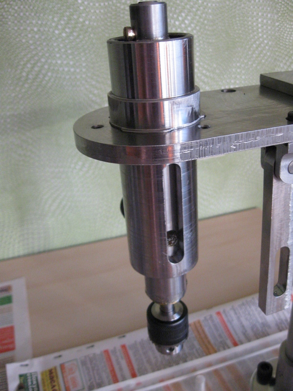

sima8520 писал(а): хомуты для выноса шпинделя за пределы рабочего поля
- это что-то как на картинке?
post-86524-003255800 1424961240.jpg (4888 просмотров) <a class='original' href='./download/file.php?id=168069&mode=view' target=_blank>Загрузить оригинал (207.4 КБ)</a>

evgenymcp писал(а): конструкцию портала с выездом Zки за пределы рабочего поля станка.
- как это выглядит? рабочий стол делают меньше чем ось х и это фактически как вариант на высоких опорах? или выносят сам шпиндель от оси через какой-то уголок? как
