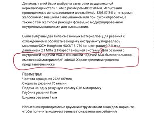

Там сравнивают сож и MQL

donvictorio писал(а): там нет масляного тумана. там 7% сож.
Конечно нет. Масляный туман вообще никакого отношения к металлообработке не имеет. Есть классическая система сож, когда льется от души, и современная MQL система.
А то что вы пишете про концентрацию - из головы. Для обоих систем свои заводские сож от различных производителей, который разводятся по рецепту. и состав их, для классической и MQL систем, отличается.

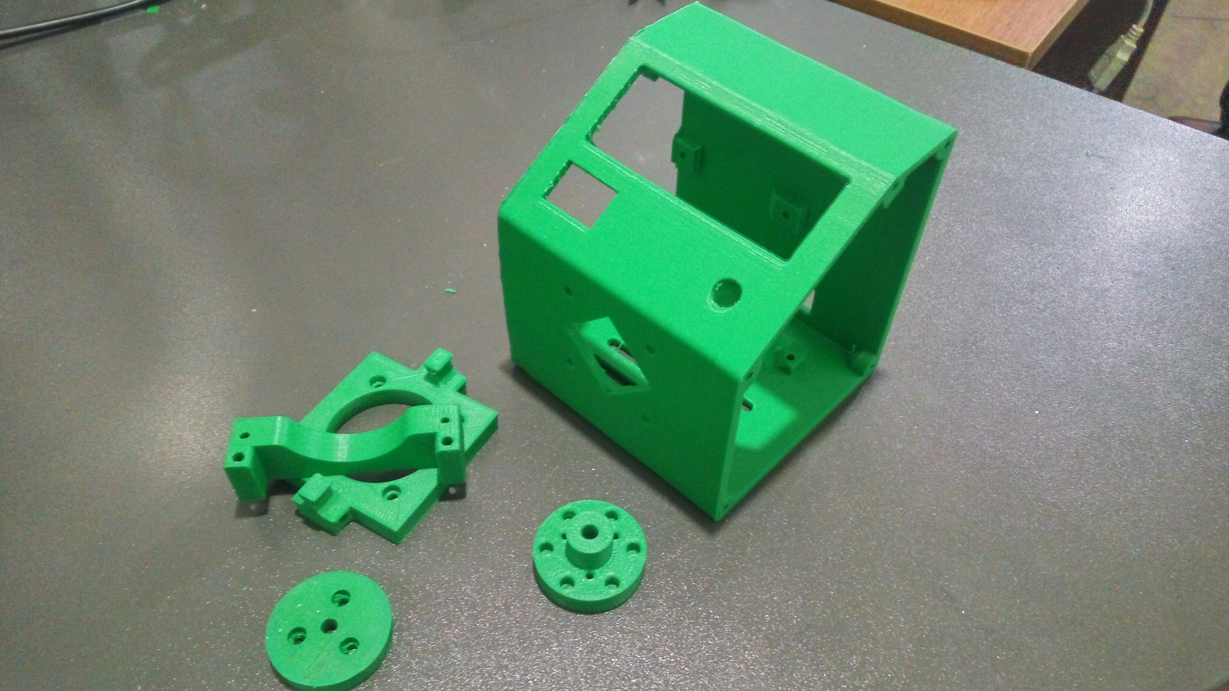

Решил всё таки использовать небольшой аквариумный компрессор, плюс перистальтический насос делаю по этому проекту https://www.youtube.com/watch?v=NVy3WyNFsjs

inFamous писал(а):Решил всё таки использовать небольшой аквариумный компрессор, плюс перистальтический насос делаю по этому проекту
Дугу обхвата только делайте побольше, 3/4 например, и роликов соответственно. просто расход небольшой, и там когда ролик в конце съезжает с дуги и шланг разжимается - немного обратно засасывает. Ну или с маленьким обратным клапаном поэкспериментируйте, из шарика и пружинки, или ещё чего.

Насосик делается, на очереди монтаж электроники

Вот что получилось в итоге:
https://www.youtube.com/watch?v=wkFl-Og07xs
Поставил 6 роликов а не 3 как в их инструкции, плюс расковырял прошивку, потому что не работало так как положено + исходники у них кривые и косые, корректировал модели и делал с нуля в солиде всю систему пережима трубки. В итоге работает, правда жужжит - подшипники игольчатые явно не под 4 мм штифт сделаны, а немного больше. Ну и микрошаг там 1/4, буду менять на 1/16.
