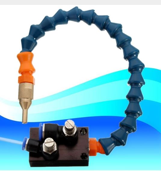

Понимаю что тема избитая, но информация на форуме по кускам, готового решения никто так и не продемонстрировал, ну или я не видел.
Хочу запилить себе туман из СОЖ (есть 50л халявного концентрата).
Нашел вот такую трубку (внизу).
Если к воздуховоду подрубить аквариумный компрессор 100Л/мин и 0.04 МПа давления, будет ли эта конструкция работать?

inFamous писал(а):Если к воздуховоду подрубить аквариумный компрессор 100Л/мин и 0.04 МПа давления, будет ли эта конструкция работать?
ИМХО нехватит давления чтоб создать необходимую скорость потока для засасывания жидкости. У меня работает при подаче 2атм. Показалось удобней и точнее подавать отдельно воздух и отдельным насосом воду. тогда в этой трубке все смешивается дозированно и хорошо. Плюс появляется возможность включать программно либо воду либо воздух либо смесь.

я уже думал, поставить перистальтический насос от принтера, или на шаговичке соорудить систему, по идее должно работать.

у меня недавно отключали свет в мастерской, временно был вынужден пилить с обдувом от автомобильного компрессора.
Двухпоршневой, заявлено 82 л/мин, но я сомневаюсь - похоже на китайские литры)
Впринципе, для обдува потока вполне хватало.
Конечно, это не нормальные 3-4 атмосферы, и даже не 1,5-2, но работать можно.
Хватит ли скорости потока для создания эжекции сож, сказать не могу, т.к. у меня жижа подается не самотеком, а вытесняется из резервуара воздухом того же давления, что дует из сопла.
Во всяком случае, если соорудить похожую конструкцию хотя бы из пластиковой бутылки, то работать будет, имхо.

inFamous писал(а):
Вопрос в том, какое соотношение воздух/жидкость требуется. Я себе поставил насос с ШИМ регулятором. При минимальном потоке все равно расход жижи получается ощутимый. Но без насоса приходилось регулятор давления крутить постоянно, так как чтобы засосало жидкость нужно давление побольше, а для нормальной работы его нужно было выставить на минимум чтобы рабочую зону не залило. А насос - он же и обратный клапан.
Посмотрите любые заводские системы MQL смазки, у большинства есть описание, принцип работы, расход. Unist или FogBuster например. На самом деле не должно быть никакого "тумана" на выходе. Вообще это вредное слово, не известно откуда оно пошло, и не описывает эту систему. Смазка в виде тумана применяется совсем в других целях. Более того - масло или классическая сож в виде тумана это довольно опасная для здоровья вещь. Но кто у нас об этом заботится, тем более когда делает для себя любимого :hehehe:
По теме вопроса - расход жидкости в таких системах порядка +-50мл/час заявлен. а на деле и того меньше

по теме - стоит у меня на станке такая трубка. хавает воздуха прилично, аквариумного (как и другого мелкого) комплрессора не хватает для нормальной работы. масло распылять нет смысла, фрезу помимо смазки нужно охлаждать, масло это никак не делает, только вода.

lkbyysq прав. Опять же предложу почитать по современной теории MQL а так же теории ВСО. В штатах довольно много научных работ/исследований по теме, все они легко гуглятся, много информации и от производителей. Понятно что есть и составляющая маркетинга, но общий смысл можно уловить. Там же можно узнать по составам современных сож для mql.
Общий смысл такой - нужно смазывать, и при правильных режимах почти всё тепло уходит в стружку. Смазка не дает нагреваться фрезе от трения, и работает как теплоизолятор в месте контакта рк и стружки. Но и состав этих сож естественно не одно масло, да и не совсем то самое масло.
Опять же на счет расхода - если фрезеруете металл постоянно, то не мучайтесь с самотеком. Ставьте директ/полностью конролируемую подачу. Всё остальное, по опыту, не дает стабильного расхода, и льет как из ведра. Смысл в "тумане" - чтобы было чище и не копаться в луже(вся сож впитывается в стружку) А уж если льется, то лить нормально, с поддоном и циркуляцией. Иначе получается худшее от обоих систем
