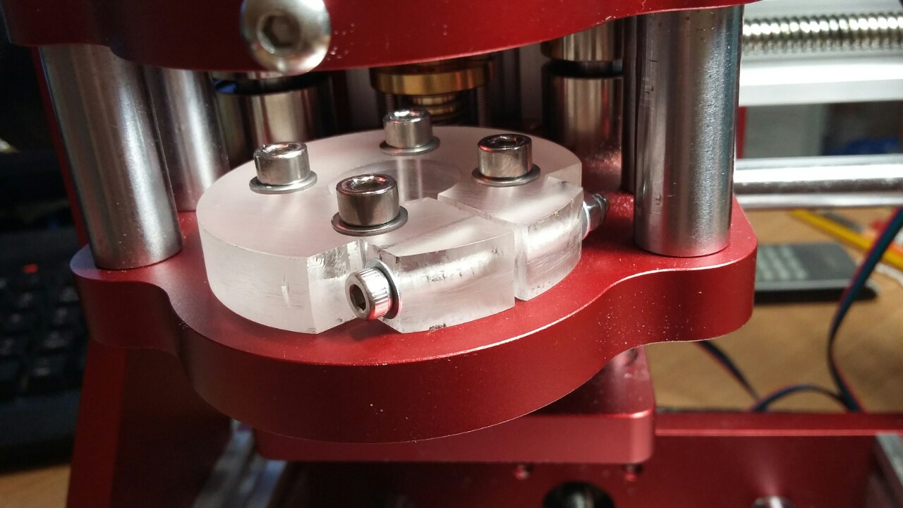

Пока вот так, на скорую руку и из того что было...
переходник2.jpg (5037 просмотров) <a class='original' href='./download/file.php?id=167987&mode=view' target=_blank>Загрузить оригинал (150.79 КБ)</a>
перходник3.jpg (5037 просмотров) <a class='original' href='./download/file.php?id=167988&mode=view' target=_blank>Загрузить оригинал (169.05 КБ)</a>

Непонятна любов к оргстеклу.. обрабатывается не очень, при нормальном зажимании резьбы растрескиваются
IGOR62
Сообщения: 9
Зарегистрирован: 18 авг 2019, 20:18
Настоящее имя: Игорь Викторович
Сообщение IGOR62 »
Mamont писал(а):Непонятна любов к оргстеклу..
Читайте внимательно
IGOR62 писал(а):... на скорую руку и из того что было...
Нет любви к оргстеклу, и резьбы в моем оргстекле нет. Пока нет возможности сделать из чего то более надежного. Будет возможность сделать из металла, обязательно сделаю

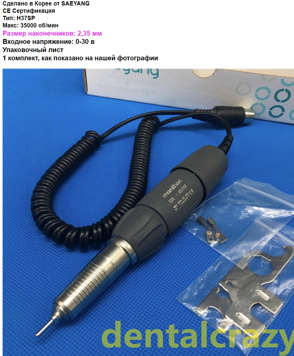

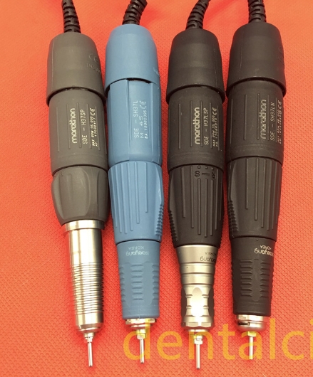

Да, для воска вполне хватает этого. Данная модель специально сделана под фрезер (на фото она слева) и этой точки крепления вполне достаточно. ЧПУ Стриж-2М (для работы по воску) последние модели как раз на этих маратонах давно и успешно трудятся. Переходник сначала вырезал у знакомого на лазере, но он режет не точно и дает конус, поэтому посадочное отверстие делали чуть меньше. Потом аккуратно зажав в токарнике прошли чуть сторону прилегающую к базе станка и не вынимая из патрона было проточено посадочное отверстие под плотную посадку шпинделя. Все это для соблюдения необходимой перпендикулярности шпинделя. Остальное... прорезь для стяжки и отверстие под стягивающий винт, на руках. Так то хотел резать все на своем станке 1310, но через знакомого получилось оперативнее. Пока нужно понимание, так сделал или нет. Скорее придется делать иначе. Сейчас, учитывая новый шпиндель и переходник я поднялся над рабочим столиком на лишних пару сантиметров. И скорее придется ставить переходник снизу площадки на которой он сейчас, а не сверху. Но этот тогда уже не годится, будут изменения...
фото1.jpeg (4961 просмотр) <a class='original' href='./download/file.php?id=168003&mode=view' target=_blank>Загрузить оригинал (702.03 КБ)</a>
шпиндель.jpeg (4961 просмотр) <a class='original' href='./download/file.php?id=168004&mode=view' target=_blank>Загрузить оригинал (191.83 КБ)</a>

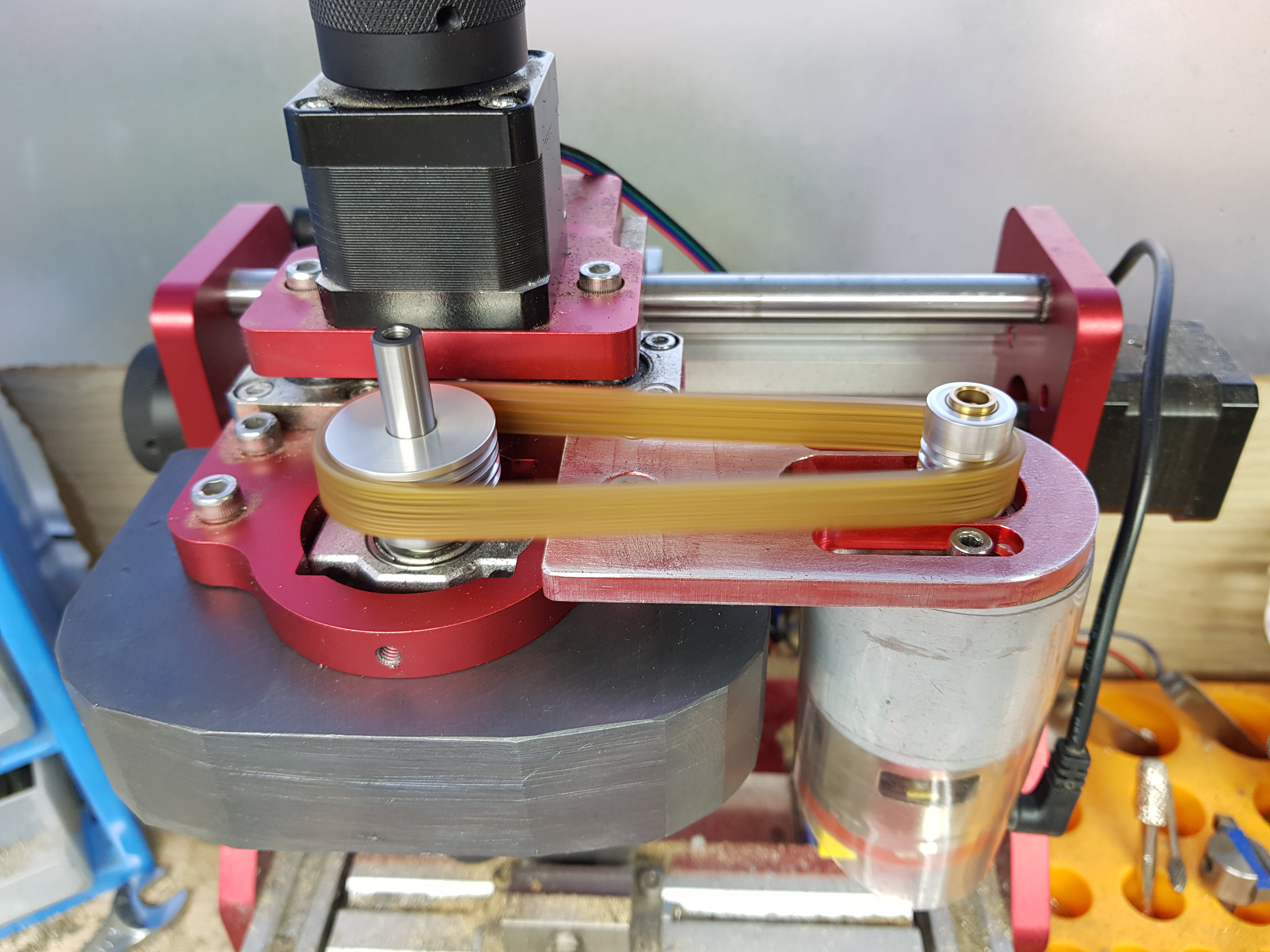

20190827_185826.jpg (4498 просмотров) <a class='original' href='./download/file.php?id=168365&mode=view' target=_blank>Загрузить оригинал (7.82 МБ)</a>
20190827_185853.jpg (4498 просмотров) <a class='original' href='./download/file.php?id=168364&mode=view' target=_blank>Загрузить оригинал (8.47 МБ)</a>
Думаю на этом закончились мои апгрейды. Сделал нормальный кронштейн крепления моторчика. Работа по латуни фрезой 1,5мм просто сказка. По железу, приходится периодически делать паузы и подтачивать фрезы. Ещё прикупил лазер 5,5вт, буду осваивать гравировку по дереву.
