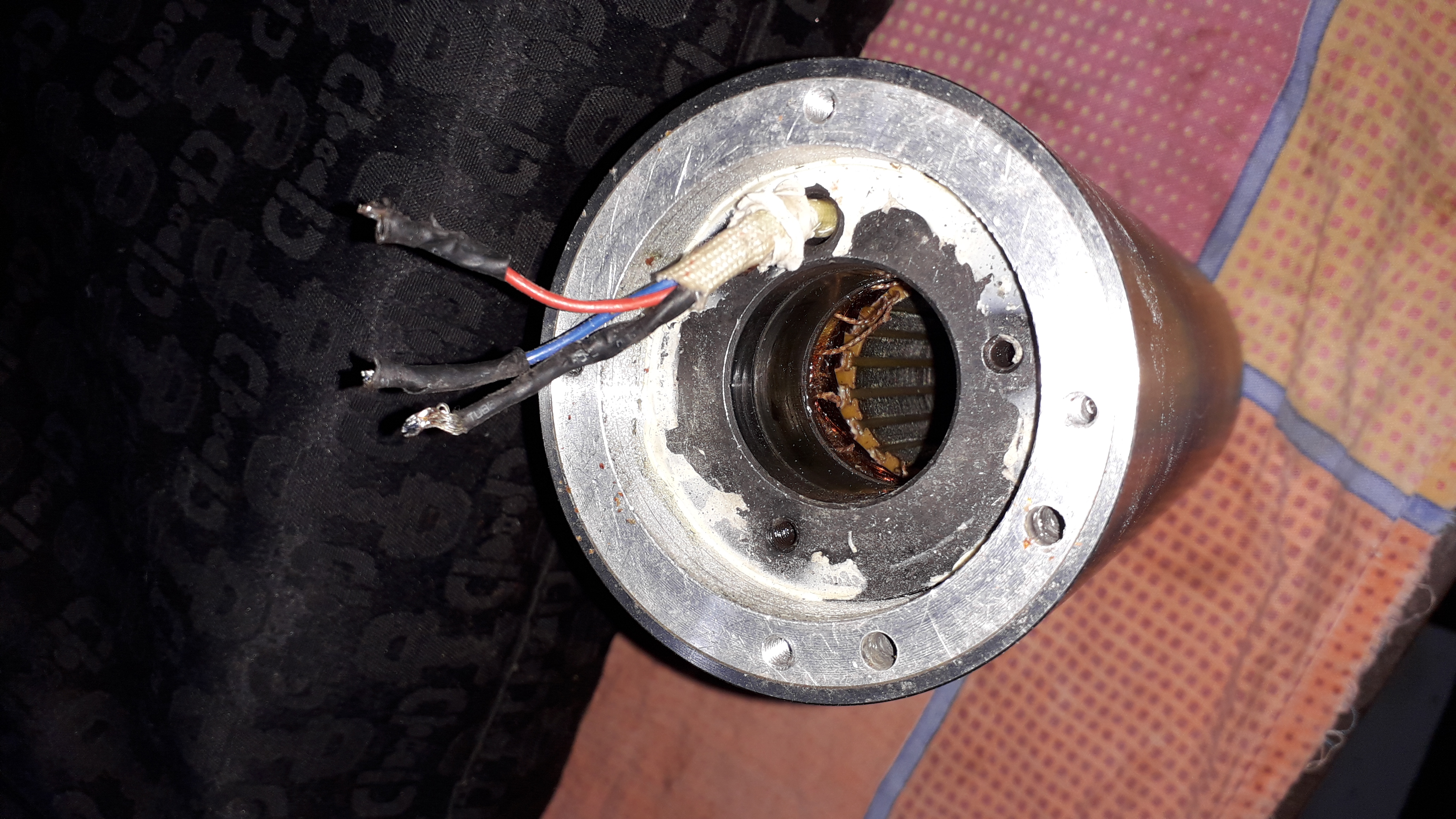

Подскажите как статор из корпуса шпинделя извлечь, имел может кто опыт.
20200326_205743.jpg (6988 просмотров) <a class='original' href='./download/file.php?id=179000&sid=bd72d0a2d54a3ca1b2aa5896183b509e&mode=view' target=_blank>Загрузить оригинал (4.05 МБ)</a>
20200326_205834.jpg (6988 просмотров) <a class='original' href='./download/file.php?id=179001&sid=bd72d0a2d54a3ca1b2aa5896183b509e&mode=view' target=_blank>Загрузить оригинал (4.05 МБ)</a>
20200326_205808.jpg (6988 просмотров) <a class='original' href='./download/file.php?id=179002&sid=bd72d0a2d54a3ca1b2aa5896183b509e&mode=view' target=_blank>Загрузить оригинал (3.77 МБ)</a>
