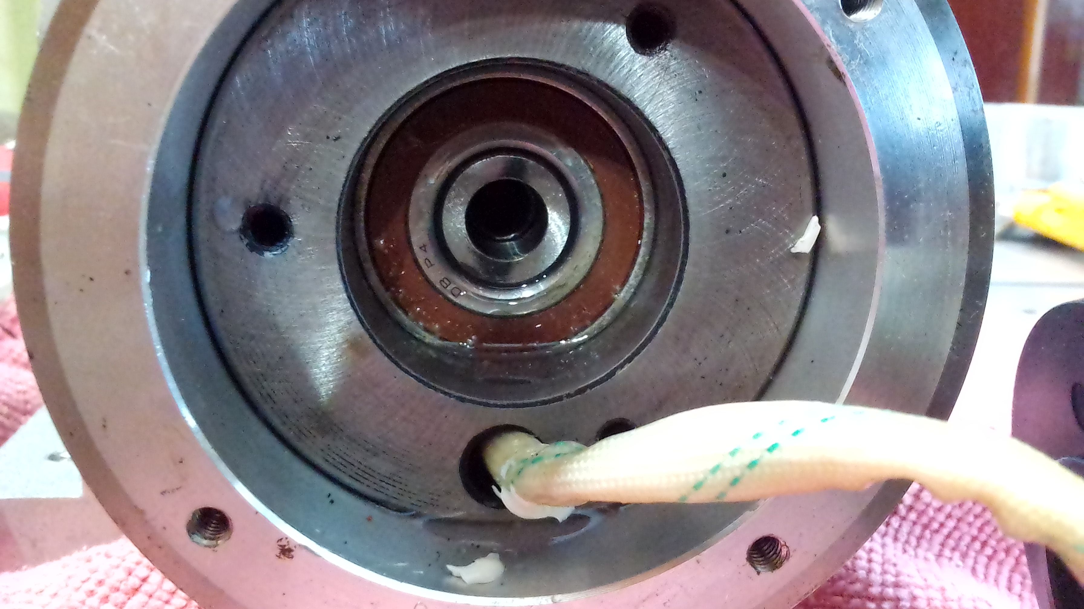

Подскажите как статор из корпуса шпинделя извлечь, имел может кто опыт.
20200326_205743.jpg (6997 просмотров) <a class='original' href='./download/file.php?id=179000&sid=d880e335030e28d08bd7e162af7c826a&mode=view' target=_blank>Загрузить оригинал (4.05 МБ)</a>
20200326_205834.jpg (6997 просмотров) <a class='original' href='./download/file.php?id=179001&sid=d880e335030e28d08bd7e162af7c826a&mode=view' target=_blank>Загрузить оригинал (4.05 МБ)</a>
20200326_205808.jpg (6997 просмотров) <a class='original' href='./download/file.php?id=179002&sid=d880e335030e28d08bd7e162af7c826a&mode=view' target=_blank>Загрузить оригинал (3.77 МБ)</a>
