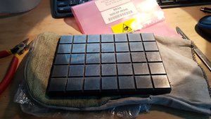

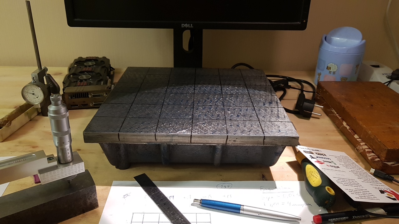

Еще одно маленькое приобретение.
Плитка от какого-то измерителя. Три ноги. 150р + 300 рублей почте :hehehe:

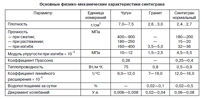

UAVpilot писал(а): Полимербетон как и прочие бетоны плохо работает на изгиб/растяжение...
Это да, поэтому я на всякий внутрь заложил стальные длинные шурупы по бетону. Желтые такие.
А вообще, на эту тему есть куча статей. Дак вот в них написано примерно следующее - станины станков на растяжение работают не значительно и используют не более скольки-то процентов от допустимой для чугуна. Синтегран имеет худшие характеристики по этому параметру, но их хватает. Одновременно с этим его демпфирующие свойства в 4-6 раз выше чем у чугуна и это очень важно для станков.
Более того, кое где пишут, что при правильном использовании внутренних закладных синтегран будет превосходить чугун.
Вот табличка такая есть:
2019-01-23_12-37-41.png (8636 просмотров) <a class='original' href='./download/file.php?id=155196&mode=view' target=_blank>Загрузить оригинал (32.33 КБ)</a>
Вот хорошая статья, кому интересно - почитайте.

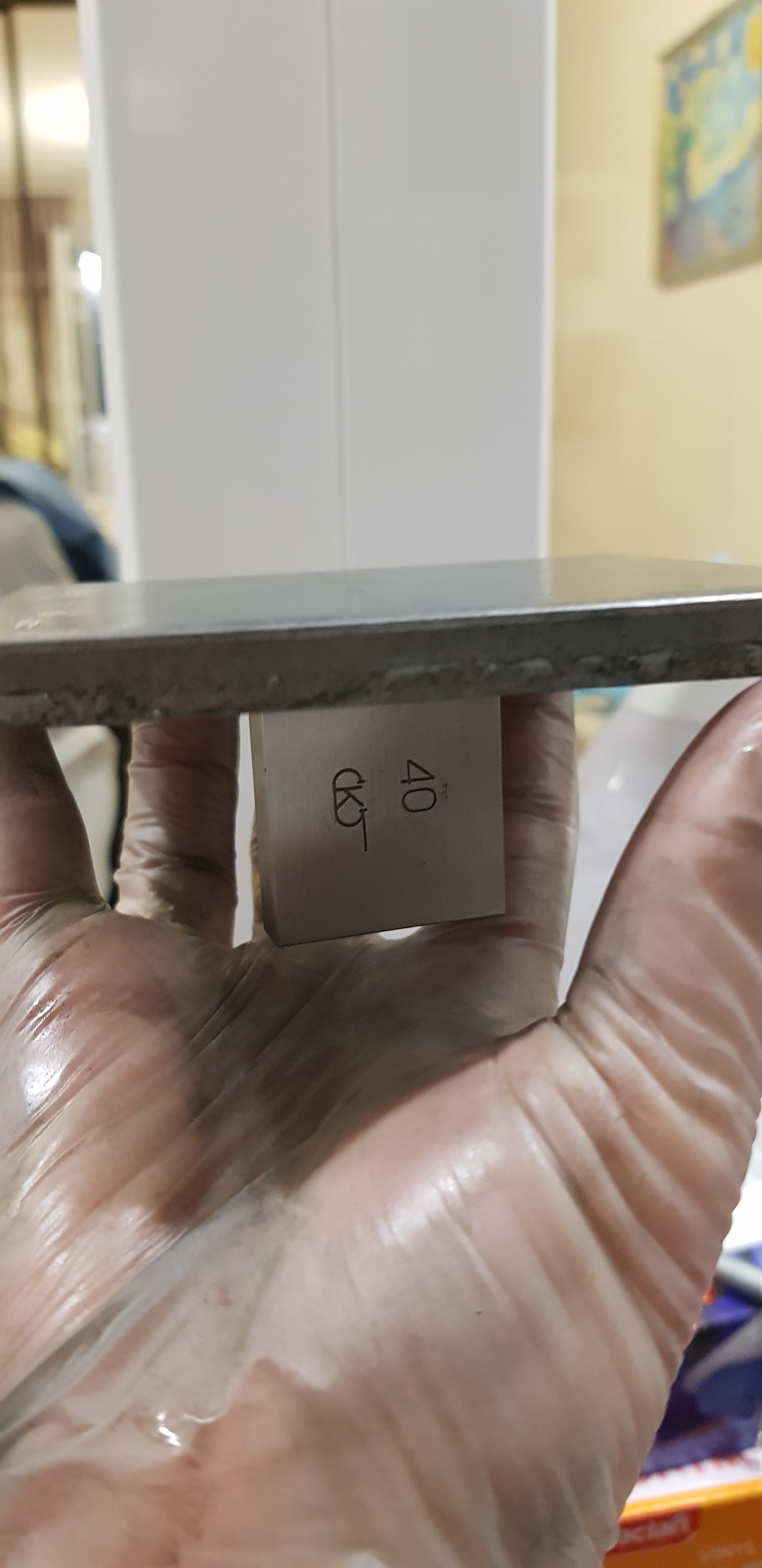

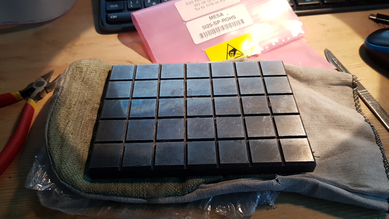

Добрый вечер, всему уважаемому сообществу.
Я тут решил освоить так сказать навык владения шабером. И вроде бы удалось.
Сначала отшабрил три плитки 100х100 по своей большой, затем между собой.
А потом решил совсем упороться и притер их пастой ГОИ2 между собой :lol:
Все измерения и небольшой рассказ есть на видео:
https://youtu.be/S8oofhrxTuk
Результат на фото, КМД 40мм висит на плитке:
2019-01-24 22-55-48.JPG (8577 просмотров) <a class='original' href='./download/file.php?id=155342&mode=view' target=_blank>Загрузить оригинал (1012.69 КБ)</a>
Соточным индикатором отклонений практически нет, а для МИГа у меня нет опоры для измерения мелких плиток.
На видео есть замер одной из плиток по всем сторонам, извините - режиссер/оператор из меня никакой. :freak_in_action:

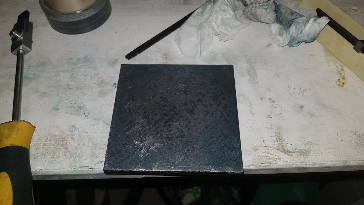

Интересен результат проверки на краску на большой плите все-таки.
Если у кого есть мысли - поделитесь, пожалуйста.
2019-01-25 00-03-51.JPG (8577 просмотров) <a class='original' href='./download/file.php?id=155343&mode=view' target=_blank>Загрузить оригинал (306.79 КБ)</a>
Я думаю все же что из-за поверхностного натяжения всю краску съели края и середине не досталось.
Плита кривоватая (та, на которую краску наносил) на 0.03мм.
Мой Ютуб канал.

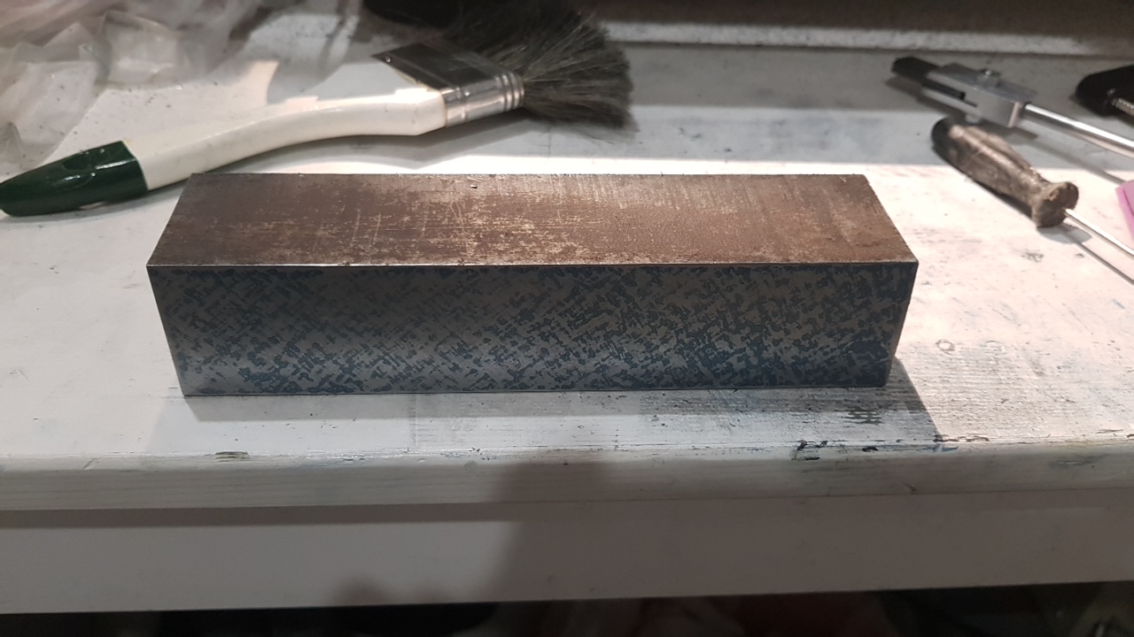

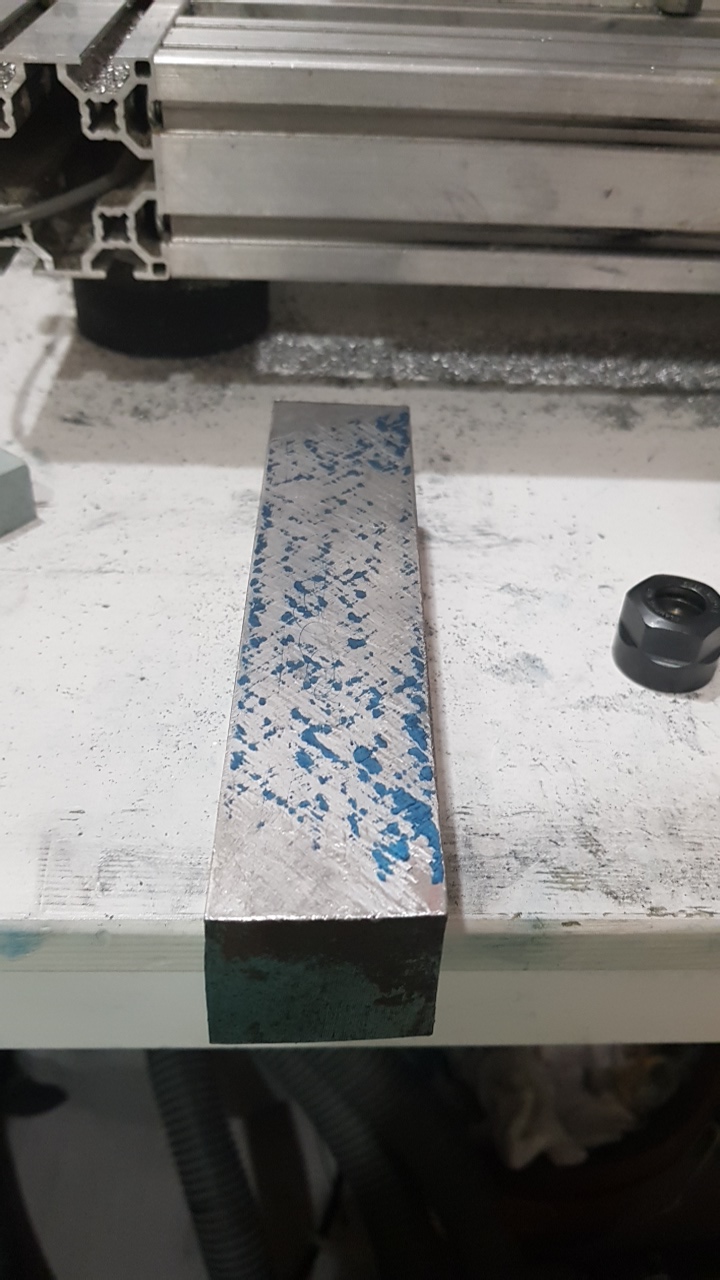

Что-то грядет ;)
2019-02-07 21-44-54.JPG (8334 просмотра) <a class='original' href='./download/file.php?id=156539&mode=view' target=_blank>Загрузить оригинал (312.04 КБ)</a>
Главное дошабрить до конца. Железка 40х40х200.

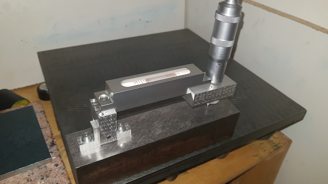

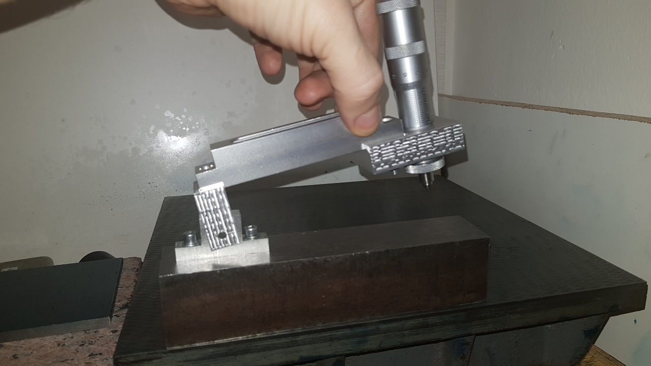

Итак, путем долгих и упорных работ, был изготовлен станочный регулируемый уровень.
2019-02-08 21-14-24.JPG (8297 просмотров) <a class='original' href='./download/file.php?id=156546&mode=view' target=_blank>Загрузить оригинал (238.96 КБ)</a>
В составе:
- Отшабреная плоскопараллельная подошва из ХЗЧ стали 40х40, длиной 180мм, дальше я ее подрежу до 150 наверное.
- Головка микрометрическая от резьбомерного микрометра 50-75 с острой ножкой.
- Фрезерованные детали, ну это понятно - сам сделал.
- Ампула китайская с алиэкспресса.
Про ампулу китайцы пишут 0.02/м, я проверял КМД на длине 150мм вышло 1.6 микрона (или 0.7, что-то я не помню, если честно) на одно деление, где-то.
Так что точность соответствует.
При повороте головки на одно деление, пузырик уплывает на 3 деления.
Подошва пока что плоская, не знаю делать ли салазки как на классическом уровне, эксплуатация покажет.
Может кто подскажет из опыта?
В качестве оси использовал обломок фрезы.
IMG_20190208_211633_643.jpg (8295 просмотров) <a class='original' href='./download/file.php?id=156547&mode=view' target=_blank>Загрузить оригинал (231.61 КБ)</a>
По деньгам - 1500 ампула в креплении, 350р за кусок стали, резьбомер - доставлся бесплатно, ну пусть тоже 500р.
Итого 2500-3000р и море удовольствия :freak_in_action:
Аналогичное заводское изделие на директе попадалось за 20-30к ;)
Если кто захочет повторить - ампулу брал вот тут https://ru.aliexpress.com/item/QASE/328 ... 33edJdHuit

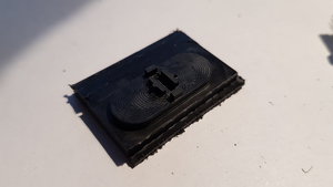

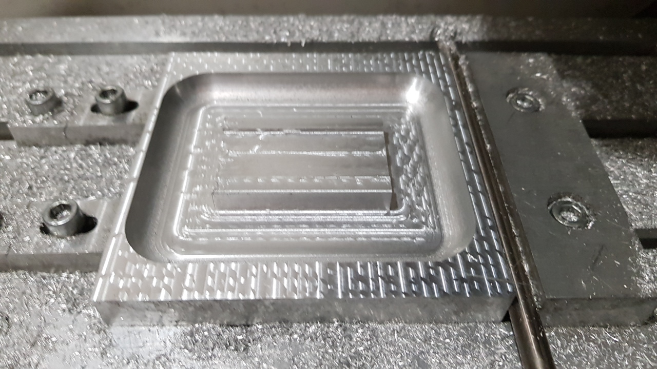

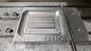

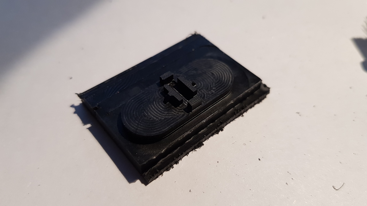

Наверное самая сложная деталь, что я делал на сегодняшний день.
Делал с ложеметом, чтобы лицевую часть шариком вывести.
Материал ПОМ-С.

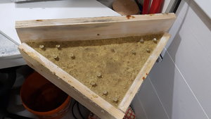

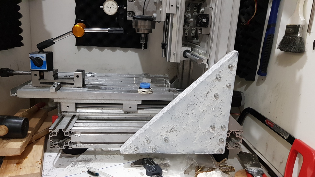

Здравствуйте, давно не писал, потом опять же отпуск был...

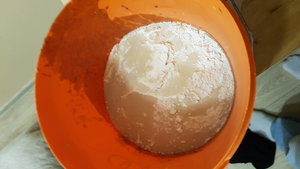

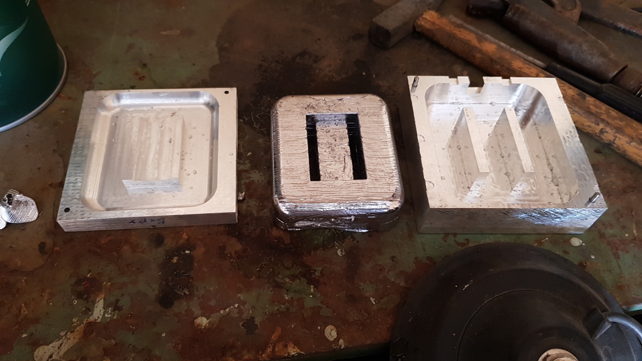

Сделал небольшую (на 2 кг) литьевую форму, вроде все хоккей вышло.
2019-08-08 13-30-10.JPG (5775 просмотров) <a class='original' href='./download/file.php?id=167754&mode=view' target=_blank>Загрузить оригинал (351.73 КБ)</a>

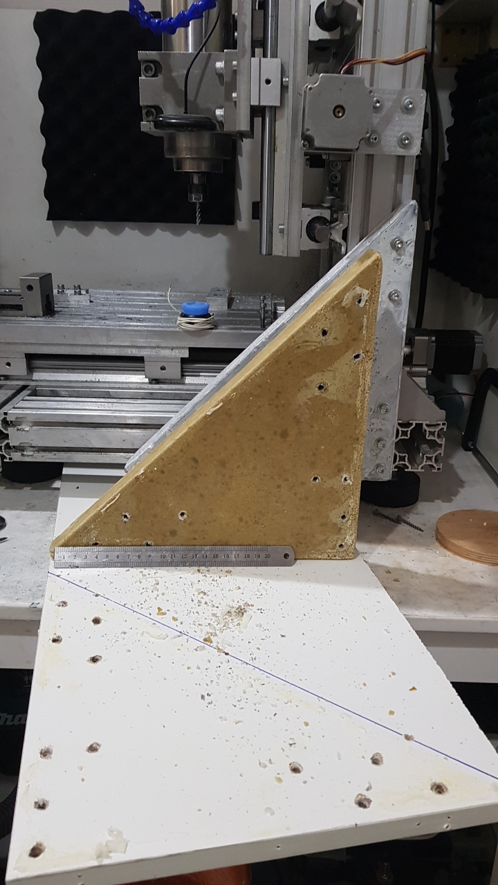

Сейчас станок чуть-чуть усилил полимербетонными углами.
2019-08-08 20-48-40.JPG (5775 просмотров) <a class='original' href='./download/file.php?id=167755&mode=view' target=_blank>Загрузить оригинал (418.26 КБ)</a>
Установка одного показала троекратное увеличение жесткости 0.1-0.3мм на сжатие станины силой 1ИС (инженер силы) по системе балконно-гаражных измерений :hehehe:
Вторую пока не поставил - кончились закладные гайки, как назло.
Отливки не армировал, но в планах попробовать нарезку из стеклоткани Т11, волокна тобишь.
Для оценки армировки надо бы тестовых отливок наделать будет и нагрузочное тестирование провести, где взять на все это времени - не ясно.
В составе углов кварцевый песок 0.1-0.4мм фракции высшего сорта 2/3 и кварцевая мука 15 микрон 1/3. 12% по массе смолы Этал-245 с отвердителем. Смолу к сожалению не дегазировал, нечем.
В сравнении с ЭД-20 смола более жидкая, других отличий я не заметил. Интересующиеся могут скачать тех паспорт на сайте эпитала. Полимеризуется так же Этал-45М
Вес каждой отливки порядка 6 килограмм, объем около 3,3 литров. Опалубка из ламинированной ДСП, разделитель спреевый от https://www.izhwax.ru/
Если честно особых вау эффектов от разделителя по сравнению с воском для обуви - не заметил. Опыта маловато.

Если уважаемые форумчане подскажут чем подобные отливки грунтовать и красить - буду премного благодарен.
Окраска алкидной эмалью из баллона показала негативный результат - повышенная впитываемость пигмента в смесь, отслоение, неравномерность и тд. Красил без грунта.

Сообщение ScrewDriver »
xenon-alien писал(а): Подсказать по вопросу не могу, но не проще было бы просто алюминиевые треугольники установить, чем возится с этими?
Даже простым лобзиком просто отпилить треугольник от прямоугольника, насверлить отверстий и прикрутить.
Алюминиевая плита 30-40 мм толщиной для двух таких треугольников будет стоить 5 тысяч рублей.
Себестоимость двух полимербетонных уголков - рублей 50 наверное.
Стоимость полученного опыта - как обычно бесценно. Это небольшой шажок к полностью полимерному станку. ;)
Мой Ютуб канал.
Re: Проект фрезера по дереву и не очень
ScrewDriver писал(а):Алюминиевая плита 30-40 мм толщиной для двух таких треугольников будет стоить 10 тысяч рублей.
А зачем такую толстую?
У Макса на станках несущие конструкции такой толщины (а то и меньше), а тебе просто "распорка" нужна, которая не дает станку вперед-назад гнуться.
Даже 21 мм водостойкая фанера подошла бы наверное...
Но тебе видней. И уже сделано.
Надеюсь потраченное время и опыт того стоит.
