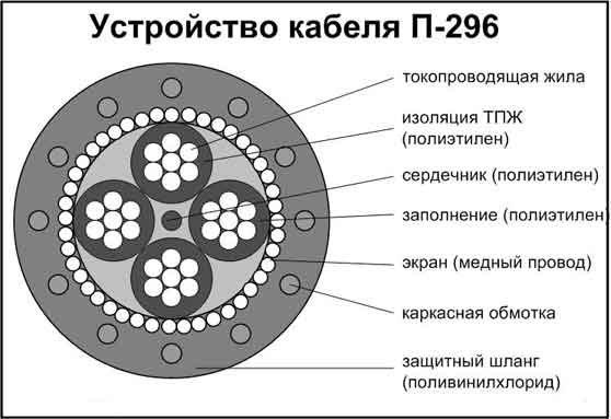

Вобщем метров на десять можно попробовать, но надо 4-жильный экранированный провод сечением от 4x0.75, а лучше от 4x1, что-то типа ПВС не подойдёт по изоляции.
Ещё больше шансов, если взять два тонких коаксиала, очистить от внешней изоляции и экрана, оставив только центральный провод в полиэтиленовой или фторопластовой изоляции (другая не подойдёт!), свить их между собой, и засунуть в экран.
Вобщем активный усилитель и проще и наверное дешевле. :)

nik1 писал(а):сигнальные провода запущу по второму варианту
Сигнальные провода надо пускать одной витой парой. Остальное не столь принципиально. Экран соединять с корпусами разъемов. В качестве токонесущей жилы экран не использовать.
И, кстати, флэшка более критична к качеству кабеля. Во-первых, она использует USB 2.0, а во-вторых, у нее довольно большое потребление в момент передачи. У контроллера экрана в этом плане должно быть полегче.
И еще: был такой кабель П-296. Можно его попробовать. Не знаю, как USB, но Ethernet на 10 Мбит им тянули на 500 метров, а на 100 - на 200 в условиях городской застройки. Лет 10 назад был довольно популярен в наших местах для этой цели.

UAVpilot писал(а):надо 4-жильный экранированный провод сечением от 4x0.75, а лучше от 4x1
Это, кстати, как раз П-296

Serg-tmn писал(а):И еще: был такой кабель П-296. Можно его попробовать. Не знаю, как USB, но Ethernet на 10 Мбит им тянули на 500 метров, а на 100 - на 200 в условиях городской застройки. Лет 10 назад был довольно популярен в наших местах для этой цели.
Сомнительно, что поможет. У 10Base-T совсем другие частоты, напряжения и выходной именданс.
Собственно активные USB-удлинители и и преобразовывают напряжения и выходной именданс на физ. уровне.
UAVpilot писал(а):Сомнительно, что поможет. У 10Base-T совсем другие частоты, напряжения и выходной именданс.
Частоты близкие - 10 и 12 МГц (для USB 1.1), напряжения около 3 вольт и там и там, только что в 10Base-T трансформаторная связь. Волновое сопротивление у витой пары около 100 Ом, вот у ЮСБ - не знаю, как там с согласованием. Кодирование, правда, разное (Манчестер и NRZI).
П-296 ведь тоже для других целей предназначен - он для аппаратуры дальней связи с уплотнением, однакож эзернет им тянули и вполне успешно. И опять же - нам не надо на 100-500 метров тянуть.
