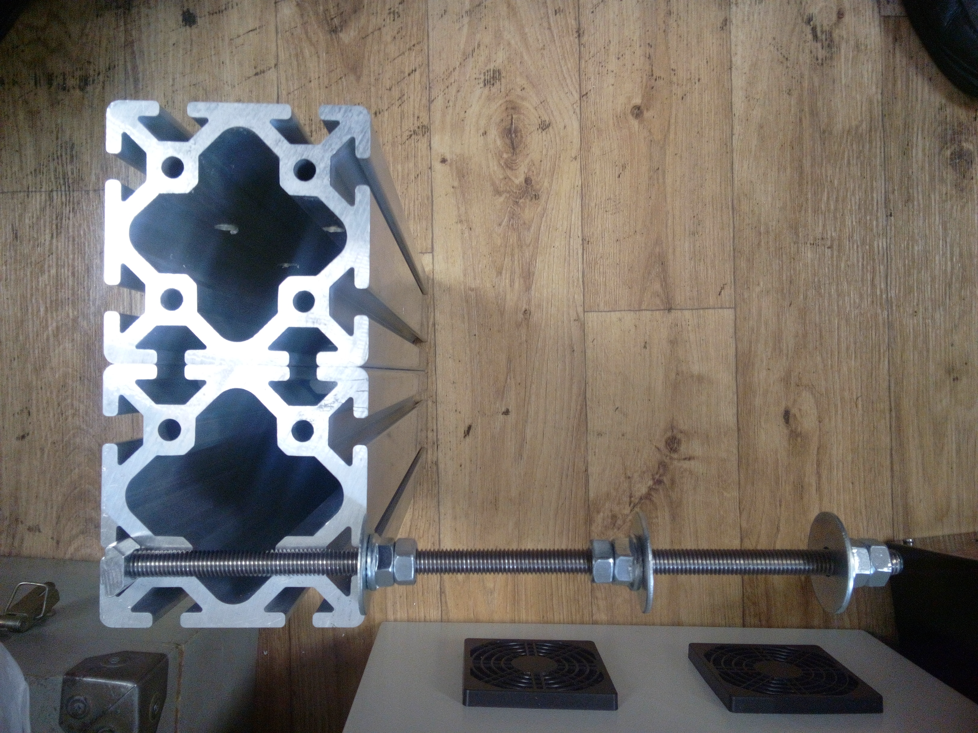

Сварили мне тумбочку, просверлил отверстия в трубах, прикрутил нижние перемычки и виброопоры - ножки. Конструкция получилась массивная. На тумбу кинул будущую станину и шпильку на которой она будет крепится к тумбе.
Шпилька М8, будет крепится через отверстие в профиле при помощи Т-гайки с одной стороны и гайки + контр гайки с другой стороны. На фото профильная труба не показана. Между шайбами и профильной трубой будет резиновая шайба прокладка.
(немного отретушировал беспорядок в помещении)
IMG_20190731_133445.jpg (11900 просмотров) <a class='original' href='./download/file.php?id=167008&mode=view' target=_blank>Загрузить оригинал (1.19 МБ)</a>
IMG_20190731_141123.jpg (11900 просмотров) <a class='original' href='./download/file.php?id=167012&mode=view' target=_blank>Загрузить оригинал (3.35 МБ)</a>
