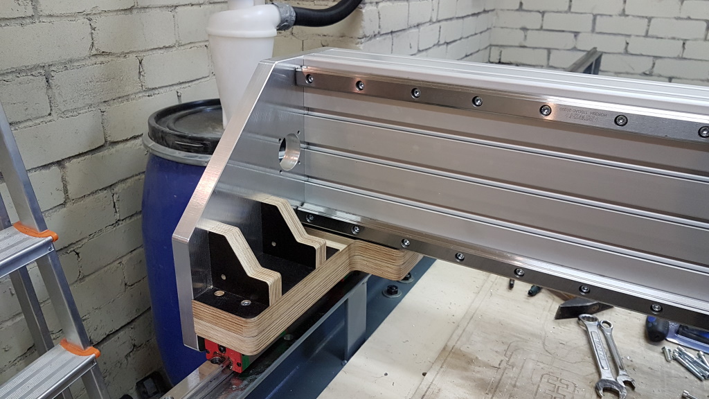

Hugo
Сообщения: 1171
Репутация: 303
Re: Переделка фрезера по дереву (рабочее поле 2500х1250мм)
Сообщение Hugo »
Допилил опоры бочин портала... Устал, везде 2-ух сторонняя фрезеровка. 2 сторону фрезерую в кармане из фанеры... т.к. привязать инструмент к заготовке - нечем, кроме как касанием фрезы... (сегодня получил HAIMER, посмотрим - потэстим)
Oplory bochin portala.jpg (3807 просмотров) <a class='original' href='./download/file.php?id=167786&mode=view' target=_blank>Загрузить оригинал (237.34 КБ)</a>
Oplory bochin portala 2.jpg (3807 просмотров) <a class='original' href='./download/file.php?id=167783&mode=view' target=_blank>Загрузить оригинал (294.7 КБ)</a>
Oplory bochin portala 3.jpg (3807 просмотров) <a class='original' href='./download/file.php?id=167784&mode=view' target=_blank>Загрузить оригинал (267.62 КБ)</a>
Oplory bochin portala 4.jpg (3807 просмотров) <a class='original' href='./download/file.php?id=167785&mode=view' target=_blank>Загрузить оригинал (577.81 КБ)</a>

Вскоре надо будет выставлять винт ШВП на оси портала (выделил красным пунктиром).
REG11.jpg (3490 просмотров) <a class='original' href='./download/file.php?id=167953&mode=view' target=_blank>Загрузить оригинал (659.97 КБ)</a>
Как выставить винт, чтобы был точно по центрам подшипников? Рельсы закреплены временно, там есть возможность их двигать вверх - вниз (по памяти примерно 2 - 4 мм). Паралельность рельс выставлю часовым индикатором, а как рельсы выставить, чтобы винт швп был по центру отверстий и его не колбасило в будущем? Алюминиевый профиль должен быть размером 200х80мм, но он на пару десяток тоньше. Все это надо учесть..., а то дигитальный череж - это одно, а в реалии - набегает - другое...
REG3.jpg (3490 просмотров) <a class='original' href='./download/file.php?id=167952&mode=view' target=_blank>Загрузить оригинал (359.87 КБ)</a>
REG2.jpg (3490 просмотров) <a class='original' href='./download/file.php?id=167951&mode=view' target=_blank>Загрузить оригинал (351.7 КБ)</a>
Одним словом, надо както центронуть винт точно по центру (в плоскости ВЕРХ-НИЗ)
Сообщение Samodelkin 88 »
В идеале оправку точную при сборке портала для выставления соосности отверстий в боковинах. Можно регулировать зазор под кронштейном гайки швп если при перемещении зетки к краям винта вращение затруднено- добиваясь одинаково свободного хода.
