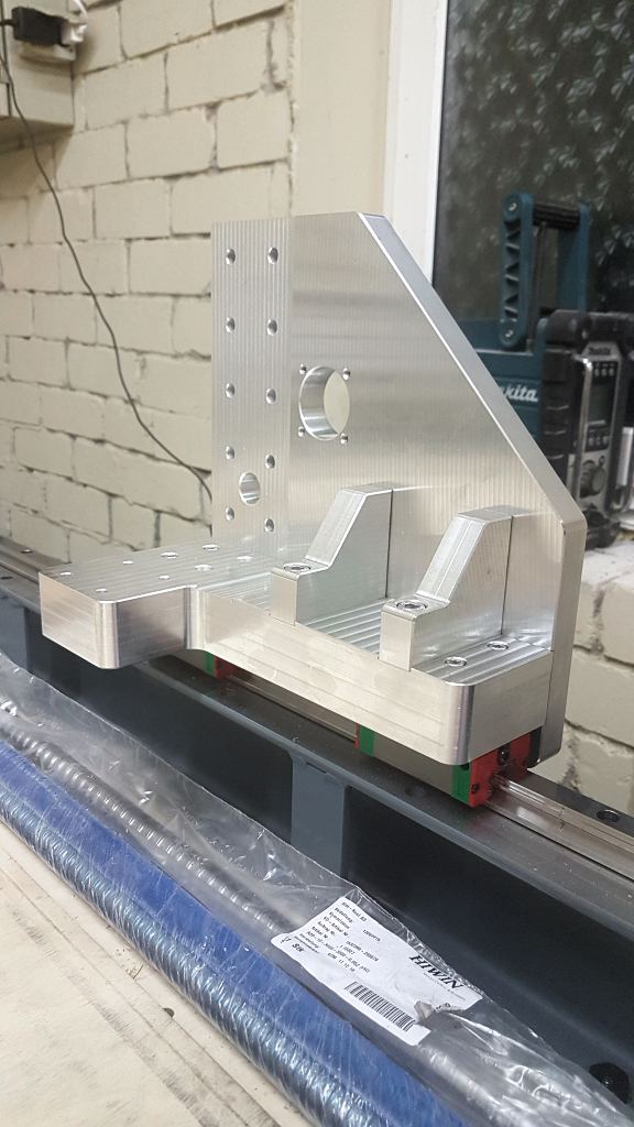

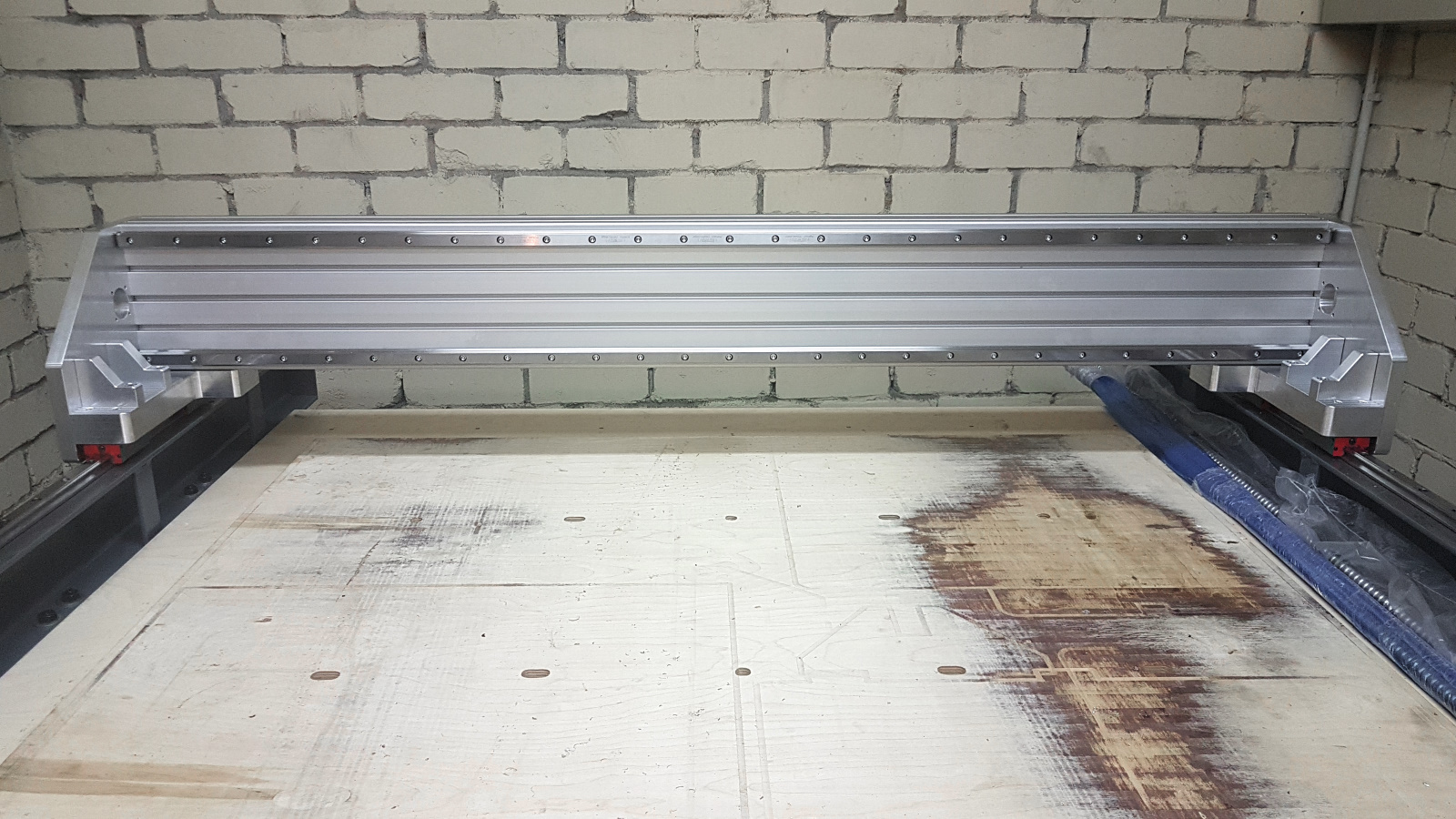

Как и писал ранее, делаю фрезер потихоньку, не тороплюсь (по наличию соответствующего настроения :beer: )
Сейчас делаю бочины портала, (плита 20мм толщиной). Пока одну бочину с одной стороны сделал, с другой потом - заглубления под головки болтов сделаю, фаски и прочее...
Bochina_risunok1.jpg (4700 просмотров) <a class='original' href='./download/file.php?id=166720&mode=view' target=_blank>Загрузить оригинал (164.28 КБ)</a>
Bochina_risunok 2.jpg (4700 просмотров) <a class='original' href='./download/file.php?id=166719&mode=view' target=_blank>Загрузить оригинал (636.39 КБ)</a>
Приставил бочину для наглядности
Portal_1.jpg (4705 просмотров) <a class='original' href='./download/file.php?id=166713&mode=view' target=_blank>Загрузить оригинал (264.41 КБ)</a>
Вращающаяся гайка крепится на бочину портала
Portal_2.jpg (4705 просмотров) <a class='original' href='./download/file.php?id=166714&mode=view' target=_blank>Загрузить оригинал (240.91 КБ)</a>
Приставил ось Z в сборе для наглядности
Portal_3.jpg (4705 просмотров) <a class='original' href='./download/file.php?id=166715&mode=view' target=_blank>Загрузить оригинал (373.25 КБ)</a>
Portal_4.jpg (4705 просмотров) <a class='original' href='./download/file.php?id=166716&mode=view' target=_blank>Загрузить оригинал (291.43 КБ)</a>
Вид бочины портала сверху и снизу. На каретки будет установлена плита толщиной 40мм и прикручена к бочине портала. + еще 2 укосины.
Bochina_niz.jpg (4705 просмотров) <a class='original' href='./download/file.php?id=166711&mode=view' target=_blank>Загрузить оригинал (167.69 КБ)</a>
Bochina_verx.jpg (4705 просмотров) <a class='original' href='./download/file.php?id=166712&mode=view' target=_blank>Загрузить оригинал (153.65 КБ)</a>
Писал, что фрезировал швеллер сверху и снизу, + приварил полоски для усиления швеллера. Выглядит жестко (жестче чем было - точно). Швеллер реально тяжелый - мощный. Ну и теперь - ровный.
Portal_5.jpg (4705 просмотров) <a class='original' href='./download/file.php?id=166717&mode=view' target=_blank>Загрузить оригинал (215.29 КБ)</a>

То, что все катается, не значит, что все ровно.
Если при перестановке швеллера перепады будут соток 5, то кататься будет так же хорошо)
Фрезеровать за несколько установов можно, просто все 800 мм хода задействовать не получится, надо обкатываться по части обработанной поверхности...

Весь ход задействовать можно. Просто индикатор крепится на длинной ножке или на неподвижной части станины на удалении от шпинделя.

Umnik писал(а):То, что все катается, не значит, что все ровно.
Рабочее поле станка большое, поэтому и требования не такие высокие как на маленьких станках по металлу... Я вообще думал, что швеллера настолько кривые, что вообще не получится... но нет, портал катается хорошо. Хотя не буду спешить, я я ещё очень сильно всё не стягивал, так наживил слегка...
А если будет всё хорошо кататься, то жертвенный стол потом отфрезерую и всё будет ОК...

Может мне кажется, но все-таки на такие мощные уголки такая хлипкая балка портала. По крайней мере так выглядит. По дереву то наверняка хватит.

nevkon писал(а):Может мне кажется, но все-таки на такие мощные уголки такая хлипкая балка портала. По крайней мере так выглядит. По дереву то наверняка хватит.
Более 16 кг/м профиль весит, один из самых жестких имеющиеся в продаже.
Тут обсуждали Re: Переделка фрезера по дереву (рабочее поле 2500х1250мм) #2
