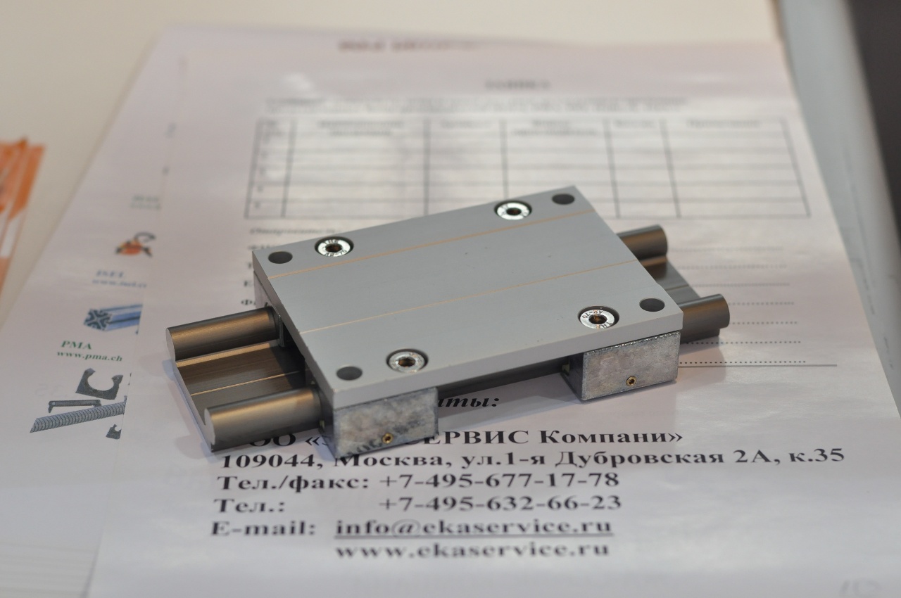

Итак, продолжаем, вот наткнулся на недорогие направляющие:
Профильная рельса + каретка на 3 подшипниках качения. Средний подшипник на эксцентрике для компенсации люфта. По стоимости, озвучили 20 евро за каретку и 20 евро за 1м направляющей. Ширина направляющей 20мм.
Компания производитель: http://www.rollon.ru
DSC_0003.JPG (27398 просмотров) <a class='original' href='./download/file.php?id=1548&mode=view' target=_blank>Загрузить оригинал (214 КБ)</a>
Хотя в rollon мне сказали, что это их уникальная технология и даже не разрешили сфотографировать каретку с обратной стороны, буквально через 30 минут наткнулся на еще одну компанию торгующую направляющими такой же схемы. Цену озвучили 1000р за каретку и 1000р за погонный метр направляющей. Но это за 30мм направляющую, за 20мм сказали будет около 800р.
DSC_0015.JPG (27398 просмотров) <a class='original' href='./download/file.php?id=1549&mode=view' target=_blank>Загрузить оригинал (276.24 КБ)</a>
Кстати на стенде rollon показывали направляющие для установки на не ровную станину. При этом можно сохранить жесткость. Направляющие есть несколько видов с возможностью перемещения каретки вверх, вбок или с возможностью наклона каретки относительно оси направляющей. Таким образом если поставить разные типы кареток на разные стороны можно не боятся неровностей основания и заклинивания кареток и сохранить точность перемещений
Еще видел направляющие со втулками скольжения.
По стоимости, около 5000р за каретку и 1м направляющей. Говорят, что такие каретки служат очень долго даже при наличии стружки, а сменные прокладки подшипников стоят копейки.
DSC_0004.JPG (27398 просмотров) <a class='original' href='./download/file.php?id=1550&mode=view' target=_blank>Загрузить оригинал (202.02 КБ)</a>
Хмммм.... вроде писал про бюджетные направляющие, а сейчас подумал, за такие деньги можно взять цилиндрические рельсы и линейные подшипники качения. В том же purelogic за 1750 можно взять подшипник с опорным блоком и 1 м направляющей диаметром 20мм. А 10мм можно взять вообще за копейки :).

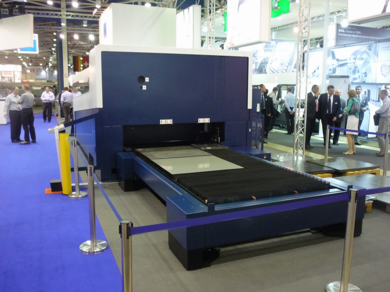

Волоконный лазер от Трумпфа.
В районе мегаевро стоит :wtf:
Ускорения наверно под 8 G.
Скоростя нереальные. Метров под 9 в секунду.
Ну линейный сервопривод естественно. Киловатт под десять на ось.
P1030339.JPG (27308 просмотров) <a class='original' href='./download/file.php?id=1583&mode=view' target=_blank>Загрузить оригинал (128.26 КБ)</a>
P1030335.JPG (27308 просмотров) <a class='original' href='./download/file.php?id=1584&mode=view' target=_blank>Загрузить оригинал (134.23 КБ)</a>
P1030329.JPG (27308 просмотров) <a class='original' href='./download/file.php?id=1585&mode=view' target=_blank>Загрузить оригинал (168.51 КБ)</a>
