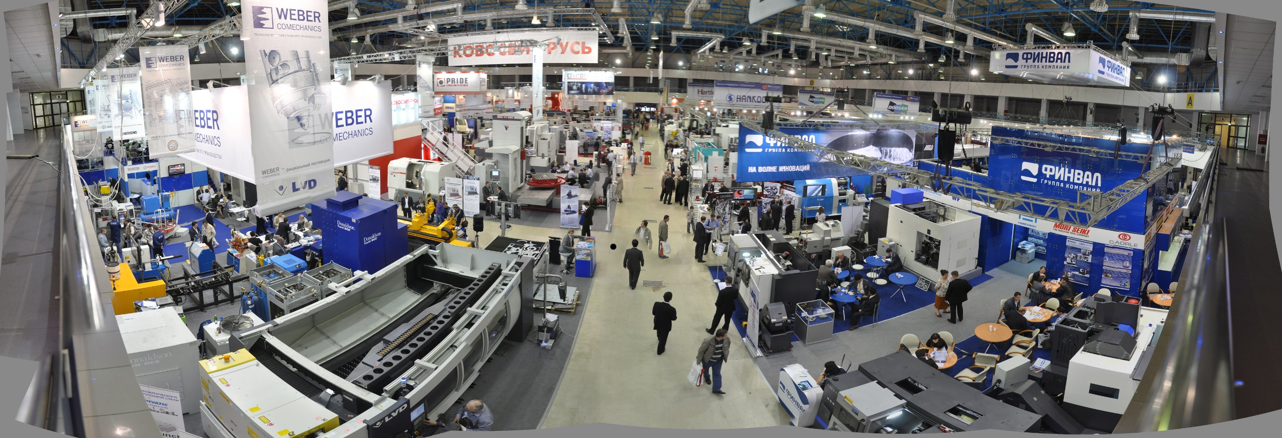

МЕТАЛЛООБРАБОТКА-2011, 23-27 мая 2011, Москва, Экспоцентр

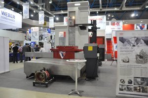

В Москве проходит очередная, уже 12-я, специализированная выставка Металлообработка-2011.
Время проведения: 23-27 мая 2011.
Время работы: с 10 до 18, но по своему опыту знаю, что к 18 часам многие стенды уже закрыты, т.е. лучше приходить так, чтобы к 16-00 уже заканчивать обзор выставки.
Место проведения: Москва, Экспоцентр.
Официальный сайт: http://www.metobr-expo.ru/
На выставке будет представлено большое количество станков, комплектующих, инструментов, программного обеспечения и др. Обычно, в таких выставках участвуют ведущие производители и поставщики станков с ЧПУ. Многие станки на выставке будут в рабочем состоянии и будут выполнять рутинную работу, некоторые будут выполнять полноценные циклы обработки. Наверняка, будут проводиться профильные семинары.
До 27 мая можно выписать себе пригласительный билет вот на этой страничке http://www.metobr-expo.ru/visitors/tickets/
PS Я еще не был на металлообработке, но в Питере проходило схожее мероприятие, по промышленным комплексам в Ленэкспо, уходил из нее я под впечатлением :cheesy: , где еще можно в живую посмотреть на такое количество станков и их работу. Пока собираюсь посетить данное мероприятие :).
DSC_0044-DSC_0060.jpg (26805 просмотров) <a class='original' href='./download/file.php?id=3561&sid=2b69e1e4659e1e7f25b5f8da35b9d068&mode=view' target=_blank>Загрузить оригинал (845.16 КБ)</a>

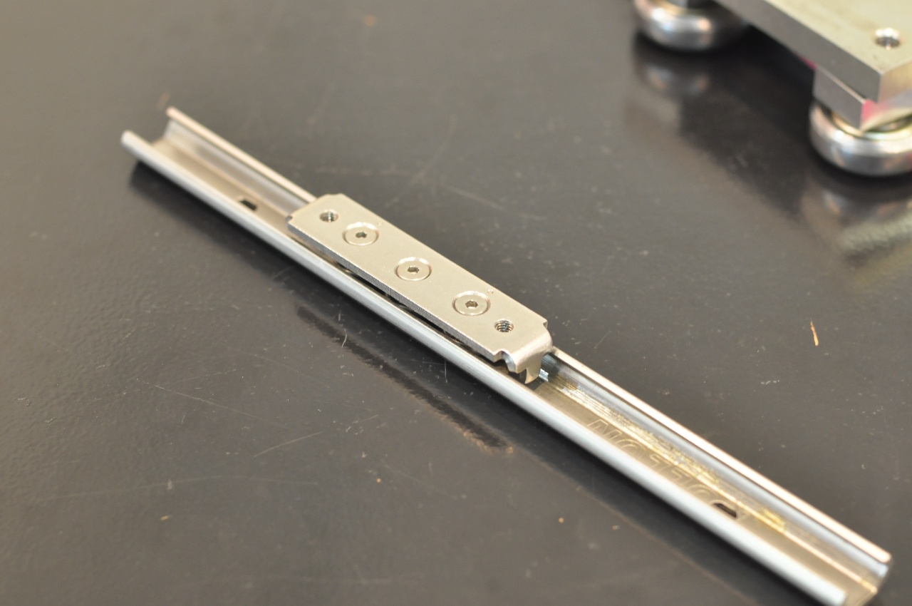

Итак, продолжаем, вот наткнулся на недорогие направляющие:
Профильная рельса + каретка на 3 подшипниках качения. Средний подшипник на эксцентрике для компенсации люфта. По стоимости, озвучили 20 евро за каретку и 20 евро за 1м направляющей. Ширина направляющей 20мм.
Компания производитель: http://www.rollon.ru
DSC_0003.JPG (27339 просмотров) <a class='original' href='./download/file.php?id=1548&sid=2b69e1e4659e1e7f25b5f8da35b9d068&mode=view' target=_blank>Загрузить оригинал (214 КБ)</a>
Хотя в rollon мне сказали, что это их уникальная технология и даже не разрешили сфотографировать каретку с обратной стороны, буквально через 30 минут наткнулся на еще одну компанию торгующую направляющими такой же схемы. Цену озвучили 1000р за каретку и 1000р за погонный метр направляющей. Но это за 30мм направляющую, за 20мм сказали будет около 800р.
DSC_0015.JPG (27339 просмотров) <a class='original' href='./download/file.php?id=1549&sid=2b69e1e4659e1e7f25b5f8da35b9d068&mode=view' target=_blank>Загрузить оригинал (276.24 КБ)</a>
Кстати на стенде rollon показывали направляющие для установки на не ровную станину. При этом можно сохранить жесткость. Направляющие есть несколько видов с возможностью перемещения каретки вверх, вбок или с возможностью наклона каретки относительно оси направляющей. Таким образом если поставить разные типы кареток на разные стороны можно не боятся неровностей основания и заклинивания кареток и сохранить точность перемещений
Еще видел направляющие со втулками скольжения.
По стоимости, около 5000р за каретку и 1м направляющей. Говорят, что такие каретки служат очень долго даже при наличии стружки, а сменные прокладки подшипников стоят копейки.
DSC_0004.JPG (27339 просмотров) <a class='original' href='./download/file.php?id=1550&sid=2b69e1e4659e1e7f25b5f8da35b9d068&mode=view' target=_blank>Загрузить оригинал (202.02 КБ)</a>
Хмммм.... вроде писал про бюджетные направляющие, а сейчас подумал, за такие деньги можно взять цилиндрические рельсы и линейные подшипники качения. В том же purelogic за 1750 можно взять подшипник с опорным блоком и 1 м направляющей диаметром 20мм. А 10мм можно взять вообще за копейки :).
