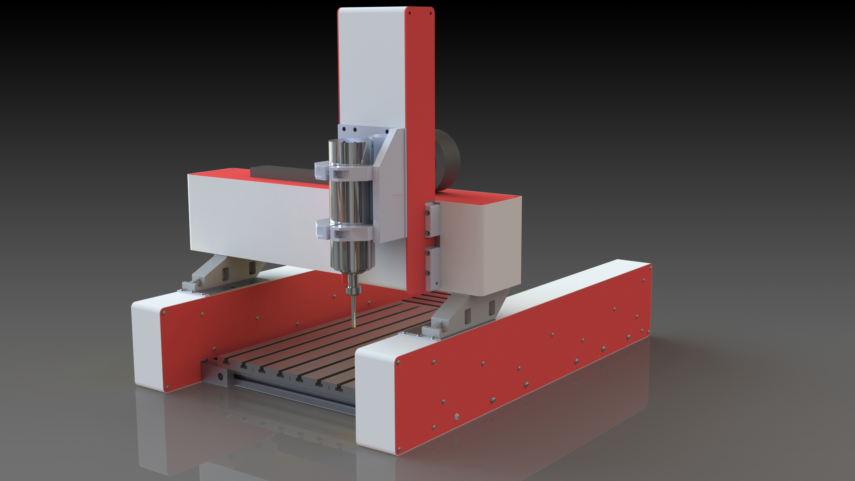

Никто ж не спорит, сложно.
С защитой по Z перемудрил

sima8520 писал(а):С защитой по Z перемудрил
что перемудрил???

Крепежа много, достаточно по винту на низ и верх на сторону. Ну и как там внутри не видно, не могу судить

защита по Z такаяже как у меня на всех начиная с мелкого с лентой перед порталом. станки эти подиумные на круг дорогие и популярными не стали когда я их делал. на такой станок тока детали защиты из нержи за 20ку переваливают,много профиля,2 винта а на выходе не шибко жесткие они всеравно.

Парни подскажите по проекту :thinking: по порталу ход 600 мм ? че то я так и не научился правильно скачивать ... а так кажется ,что станок квадратный.

они конечно пожесче бомжей но не настолько сильно насколько сильно они дороже.

Chili, 400 по порталу. 600 поперек.

По балке портала ход 400 ? а вдоль подиумов ход 600 ? так?

Chili, ага,

sima8520 писал(а):Крепежа много, достаточно по винту на низ и верх на сторону. Ну и как там внутри не видно, не могу судить
Пусть будет по четыре на сторону, темболее это м6, что внутри вечером покажу, там всякие мелочи не прорисованы пока.

У меня тоже М6

sima8520 писал(а):У меня тоже М6
у тебя судя по фото тоже восемь отверстий, на четыре прикручено в целях экономии что ли!?
баловство с цветами, так как порисовать у меня чет не срослось сегодня.

Я тягал станок и с 4 и с 8 болтами, разницы нет

у меня первый раз было тоже 8 но потом 4 выкинул за ненадобностью.

станина с профилями лежащими плашмя ну никак не в тему. хотябы через 1 на ребро ставь.

Ну думаю от восьми точно хуже не будет, открутить всегда можно если что, а вот приделать если что не выйдет))))
Смысл их переворачивать, тока лишнего головняка создаст, с переделкой защиты и прочего.

Gestap писал(а):Смысл их переворачивать
Рёбра жёсткости же...
Gestap писал(а):тока лишнего головняка создаст, с переделкой защиты и прочего.
Не ной :D Знаешь же, что если просто плоскость - гнётся на "х". А если к плоскости прифигачить рёбрышки - гнётся уже на много меньше, чем "x"

идешь по известным граблям делаешь дорогой станок но экономишь на профиле. а с такой задранной Z балку надо из 100х100 делать.

На три сотки отжимался вроде, а профиль был зетековский, тут уже от Гены, плита зетки из 30ки,
Ну а портал по сравнению с тем задрал на 20мм.
У того пролет был 170 с чем-то вроде, тут 200.
Ну и профиль 100х100 мне пока не по карману, а 80х80 едет, там как раз на два таких.
