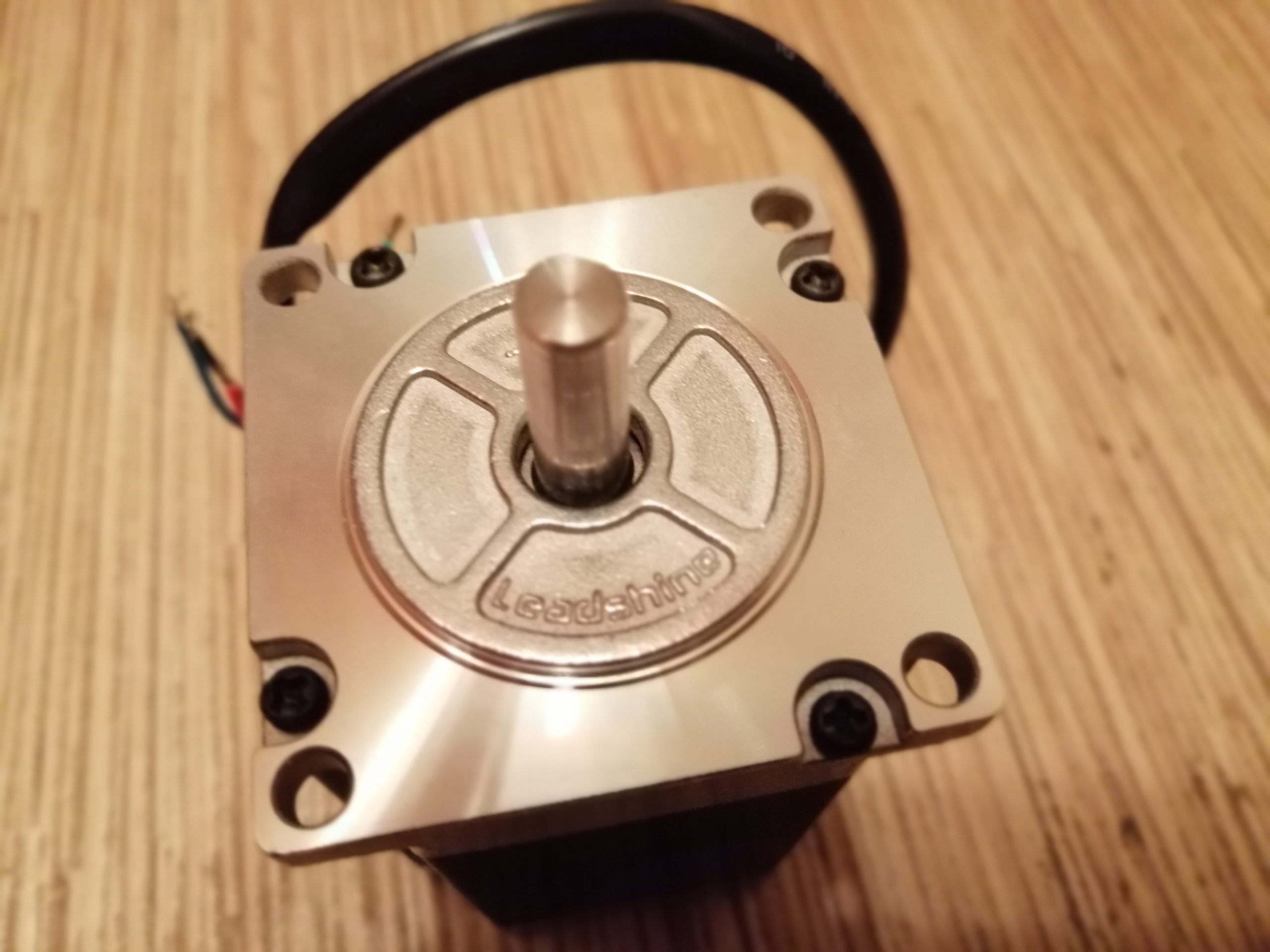

Наконец то приехала посылочка с комплектухой, самое интересное это пожалуй - шаговики новой серии...муфты к ним заказал мембранные, смотрятся мощно.

Сообщения: 4510
Re: "Бомж Lite"
А что в новом моторе интересного?
P.s. у меня один такой есть

sima8520 писал(а):А что в новом моторе интересного?
Инфа от производителя: "Серия Leadshine CM - это новая серия гибридных шаговых двигателей, основанная на новейших разработках и передовых производственных технологиях. Построенные из материалов высшего качества, эти шаговые двигатели могут выдавать на 10-20% более высокий крутящий момент, чем обычно встречающиеся на рынке шаговые двигатели. Кроме того, эти двигатели могут двигаться с довольно высокой точностью при очень плавных движениях. Подогрев двигателя и шум двигателя также ниже."
В пути движки D57CM31 на версию станка 600х900.
Сообщения: 4510
Re: "Бомж Lite"
я думаю что используя "старые" драйвера - ничего мы не увидим нового. Для них надо Серия EM-S
Samodelkin 88
Сообщения: 1056
Репутация: 727
Откуда: Курган
Re: "Бомж Lite"
Сообщение Samodelkin 88 »
sima8520 писал(а):Для них надо Серия EM-S
По рекомендации производителя и финансовым возможностям естественно.
